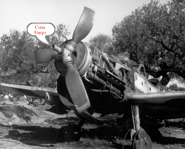

Ya por ultimo una imagen del cortafuego completo en un Me-109 G-6 que fue atacado en tierra:
