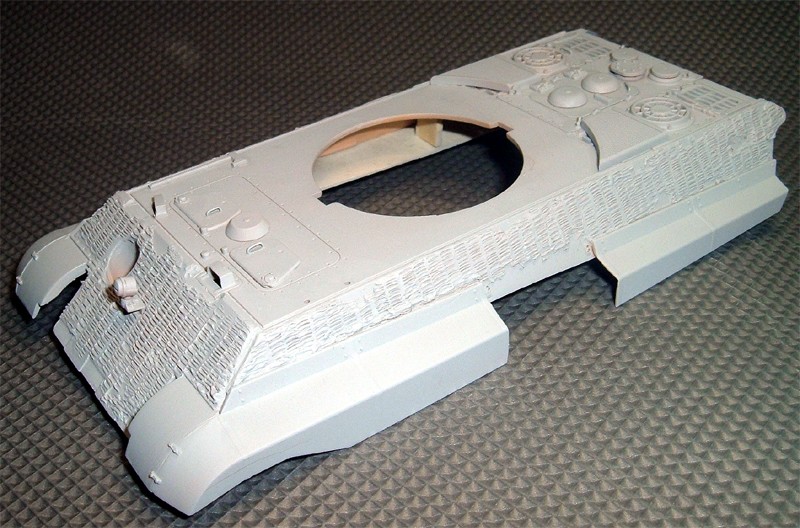

En realidad el trabajo y algunos asuntos personales. Además el King Tiger entró en un proceso de avance sin mucho que mostrar, y de eso todo el mundo sabe algo ...

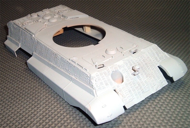

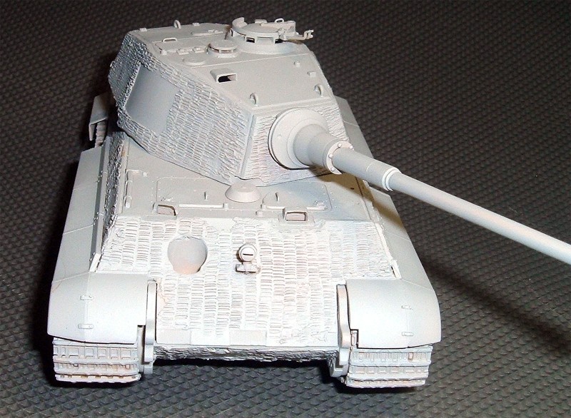

Ya estoy listo para el proceso de pintura. Esta vez voy a intentar pintar todo el modelo con acrílicos Vallejo. Lo he probado antes, pero esta vez totalmente pintado con esta pintura.
Para eso primero la imprimación con base automotriz ...
Esta es la misma base que utilizo para las figuras. Las pinturas Vallejo tiene una base vinílica que se adhiere muy bien a este fondo. Adicionalmente, el proceso que yo sigo para pintar es muy "agresivo" con las pinturas y el plástico, y por eso prefiero preparar el modelo con esta imprimación. Nunca utilizo alcohol con Vallejo, destruye la base vinílica ...

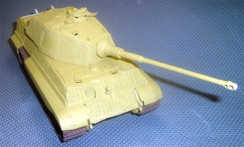

LAS PINTURAS
Como ya les dije, para este proyecto solamente Vallejo ...

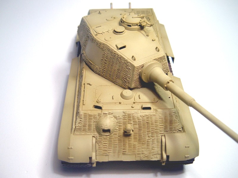

EL COLOR BASE
Y estos son los resultados del color Base: Dark Yellow 978 mezclado con agua (de chorro jeje)
COMENTARIO SOBRE LA PINTURA
Mi proceso de pintura es muy lento, por eso decidí usar enteramente acrílicos en este proyecto. Como modelista básicamente de aviones, y en especial de la II GM, he sido víctima de la discusión eterna sobre la "escala" en las pinturas y de la exactitud de los colores. Considero que ya las pinturas vienen "rebajadas" en su color original. Sin embargo, cuando se trabajan escalas pequeñas (1/48 y 1/72) es recomendable rebajar las pinturas con blanco en un 10% y 20% para cada escala. En este caso aún no lo he hecho, porque esta es solo la base, la cual aplique "pura". Sin embargo, en la siguiente mano de pintura aplicaré una rebaja del 20% aproximadamente con blanco puro. Adicionalmente considero que el proceso que yo sigo, y que trataré de exponer paso a paso, oscure mucho el resultado final, por lo que se hace necesario que la pintura este bastante más rebajada (aclarada).
El Color VERDADERO
Otro aspecto que yo considero mucho, es el del color verdadero. Con la excepción de un objeto real, recién salido de la sección de emsamblaje, no existe un color real. La hora del día, la estación, la humedad, el calor, etc, etc, modifican substancialmente la apreciación, siempre subjetiva sobre el color real de cualquier cosa que uno observe. Por ese motivo yo utilizo "muchos" colores cercanos a lo que se sugiere es el color verdadero. Otro aspecto a considerar es el del efecto del sol sobre la pintura. Mi observación, y mi apreciación al respecto, es que el sol tiende a aclarar los colores, no a oscurecerlos. Este es un efecto difícil de lograr con las técnicas tradicionales, a menos que la pintura base ya sea bastante clara. Esto lo iré desarrollando a través de este "posteo". Para finalizar, dos fotos adicionales.
Bueno, esto es todo por ahora .... monkey

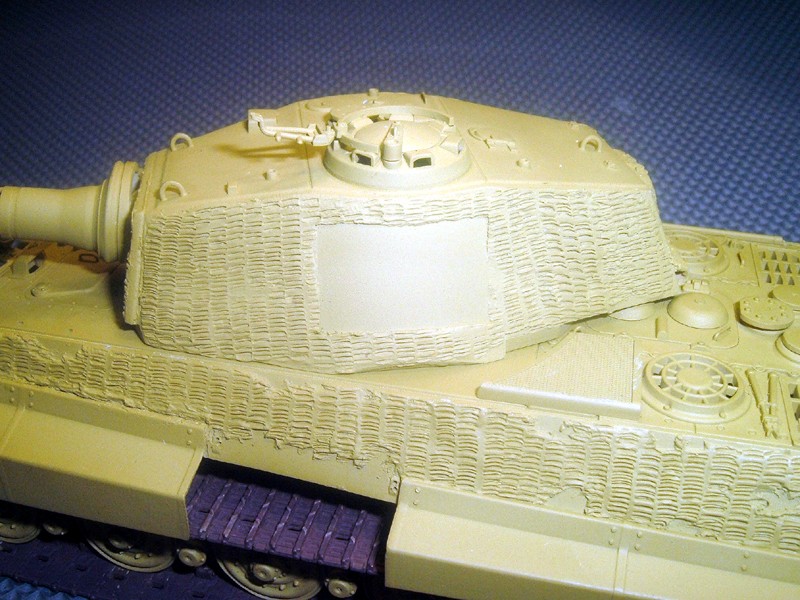

Pintura Parte II
Continuando con la segunda fase de pintura, básicamente lo que hice fue aclarar con blanco (20%) la pintura base.
Como la intención no es pintar nuevamente el modelo, sino empezar a crear el volumen y simular los diferentes tonos que produce la intemperie sobre el vehículo real, lo que hago es pintar ligeramente sobre las zonas "planas" horizontales, en forma de "nubes". No cubro todo la zona. Intento crear volumen con lo que dejo los planos más bajos con el tono original.
Vamos a ver ...
Como los colores "cambian" mucho debido a la intemperie (sol, lluvia, calor, humedad, polvo, viento, etc), aclaro un poco más la pintura con German Yellow 05 (Vellejo 806), y estos son los resultados ....
Si yo quisiera "simular" un modelo del Afrika Korps, aclararía un poco más la pintura con una mezcla del amarillo (Vallejo 806) y blanco, pero en este caso es un vehículo en el Este Europeo, dónde las condiciones de calor, sol y arena son menos rigurosas. (eso pienso yo, jejeje). Tampoco quiero "aclarar" demasiado el modelo porque se supone que había sido pintado en forma reciente, aplicando el zimmerit y el camuflaje marrón.
Por ahora estaré un tanto "parado" mientras decido cómo aplicar el camoflaje. ¿Máscara o mano alzada?. Tengo que hacer algunas pruebas ...
Espero que todo esto le sirva de ayuda a alguno de "nuestros visitantes". Yo soy de los que opina que en el modelismo no hay "secretos" que valga la pena guardar, es más, la discusión de las técnicas y su exposición permite enriquecer los conocimientos, y al final obtener mejores resultados..., que es lo que realmente nos importa. Así pienso.

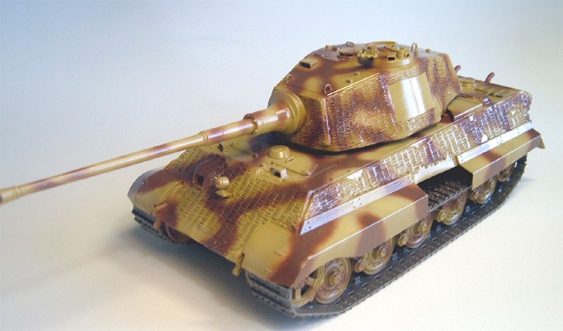

Estimados amigos, estoy de vuelta ... He quedado realmente impresionado por el trabajo del "Maese" Lu, y tengo que reconocer que casi hasta siento pena de seguir posteadno mi trabajo de pintura. Para aquellos que conocen mi trabajo, saben que no soy nada malo en el acabado final de los modelos, pero esto realmente es una exageración. Muy bien LU, extraordinario aplauso aplauso aplauso ala ala
Bueno, como la intención de todo esto es divertirse, aprender, y mostrar lo poco que uno sabe hacer voy a continuar, aunque en este momento reconozco que no tengo el mismo espíritu para postear mi técnica y mis avances ... pig
El camo
Como ya les había comentado en un "post" anterior, tenía que decidir sobre la forma de aplicar el camo. ¿Mano alzada o máscaras?. Me decidí hacerlo a mano alzada, confiando un poco en mi experiencia con mis Me109. No estoy del todo satisfecho, ¿qué opinan?. He aquí los resultados ...
Y dos más, ¿qué tal?
Mi técnica
En lo que queda de este post, solo iré mostrando algunos avances, y en forma muy simplificada lo que iré haciendo. Mi primera fase, es la de "proteger" la pintura con una capa de Future, al igual que la técnica de Lu, esto oscure ligeramente los colores (por eso yo aclaro mucho al principio), y le confiere al modelo un aspecto de juguete. Yo estaré utilizando óleos en lugar de acrílicos, pero para su dilución utilizo "aqua regia", una especie de trementina artificial, de rápida avaporación, y nada aceitosa. Igualmente no utilizo óleos de buenas marcas, sino unos baratos que tienen un buen pigmento, pero una base con muy poco aceite, lo que a mí me ha dado buenos resultados hasta ahora.
Un comentario que quisiera hacer aquí, y para evitar discusiones innecesarias, creo que la técnica de Lu es mucho más sencilla que la mía, y se obtienen resultados mucho más espectaculares, así es que espero que la exposición de lo que yo hago no se convierta en una comparación de técnicas, solo es la forma en la que yo pinto .... sa
Ahora, una muestra con el barniz brillante ....
Mientras esto se seca, un "cariñito" a la Reina de Los Enanos ... sa
MensajeTema: Re: King Tiger (RV)   Lun 27 Ago 2007, 12:16 pm
Rafael, bajo mi humilde opinion me parece que te quedo bien de hecho casi no se ve el difuninado que se crea al pintar a mano alzando osea que no te has echado palo en estos ultimos dias , no sabia que tu en los vehiculos militares tambien hacias como en los aviones que las aguadas y el ensucie lo hacias con San FUTURE jajajajajajajajaja, esta bien es un buen dato todos los dias se aprende algo nuevo .
Saludos pana y un Abrazo
P.D a mi me parece que se ve de ping..... y ademas cada quien pinta como mejor se sienta en ese momento cada modelo es una historia por cursi que suene .
Andres Alvarez
