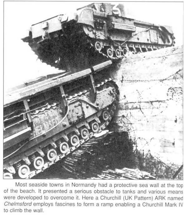

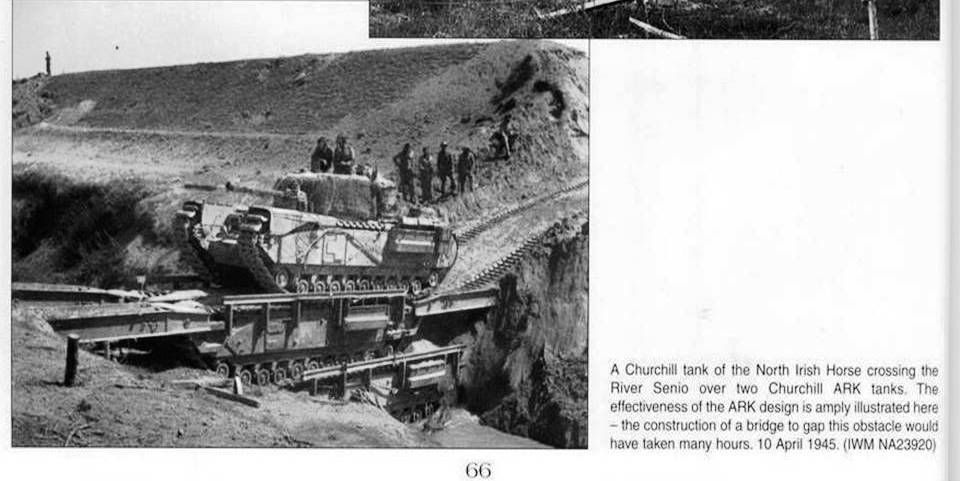

MensajeTema: Re: Ayuda con Churchill ARK   Vie 04 Dic 2009, 8:54 pm
Epale pana!!!..
Aqui tengo algo, no es mucho pero es interesante, sobre todo lasegunda foto donde un tanque pasa por encima de dos ARK!!!... Ando igual que sergio cuando consiga las otras fotos que tengo por ahi las subo!!!
Creo que no lleva ametralladora, pero no mehagas mucho caso.!!!
Saludos!!!

MensajeTema: Re: Ayuda con Churchill ARK   Sáb 05 Dic 2009, 9:43 am
Muchas Gracias David y Sergio , por vuestras fotos , la primra que David postea se que son Ark´s en Italia porque no presenta puentes sobre las orugas,( Los carros pasaban sobre las orugas del churchill) y esto era propio de los churchill´s que estuvieron en Italia.
En cuanto a la ametralladolra se sobre entiende que no la llevarian , puesto que eran abandonados temporalmente y es absurdo dejar el armanento, supongo que esto mismo es aplicable a las herramientas.
