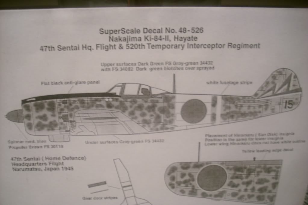

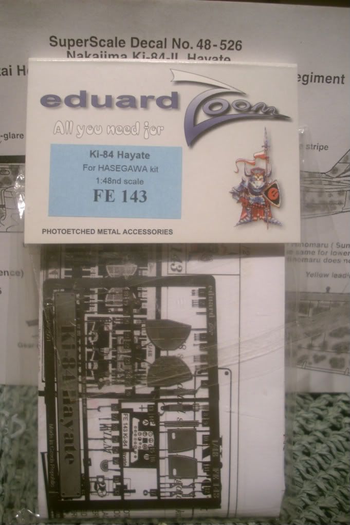

Volviendo al Kit del "Frank" Es un kit muy viejo de Tamiya(Tendrá más de 30 años) pero bastante bueno y con buenas dimenciones. Lo único que le he hecho hasta el momento son los bajorelieves, no todos, ya que el kit trae una extraña mezcla de alto relieve y bajo relieve
. Como añadidos está un kit zoom de Eduard, Unas calcas de Superscale Un poco envejecidas también pués se ve que tenían mucho tiempo almacenadas en Hannants donde las compré, y alguna tontería en scratch.

Aqui unos pequeños avances. Como verán la cabina del kit es muy pobre con apenas el piso, la silla, el bastón de mando, incluso el panel de instrumentos es una calca. En la tercera foto aparece una silla que realicé en lámina de Evergreen que aunque no es muy fidedigna pues la original tiene muchos detalles difíciles de copiar(Agujeros,hendiduras,etc), sigue siendo una mejoría sobre la del kit y lamentablemente el kit zoom de Eduard no la trae. En otras fotos se puede apreciar el panel y los pedales de Eduard y algún detalle hecho en plasticard para tratar de reproducir los controles que deben ir en las paredes de la cabina.Al final puede verse el espacio que queda entre el piso y la pared de estribor de la cabina cosa que hay que solucionar por supuesto. La calidad del kit no amerita tanto trabajo de detallado pero lo hago para compartirlo con ustedes los panas queridos, seguir aprendiendo y porque hay que darse duro según el undécimo mandamiento star bom

Camuflaje: Según lo sancionado por el Ministerio de Munición, se conocen tre tipos básicos de camuflajes:
Tipo N: El avión terminado en metal natural con el panel "Anti-glare" en negro mate. los esténciles e indicaciones en rojo.
Tipo B: manchas o líneas verdes sobre el metal natural, aplicadas al llegar el avión a su base de operaciones(A veces se tapaban accidentalmente parte de los hinomaru o marcas de los sentai).
Tipo S: S1): Verde oscuro sobre gris
S2):El gris de la parte inferior sustituido por azul claro.
S10):Marrón sobre superficie inferior en metal.
La banda blanca de 75mm de grosor pintada en el fuselaje entre el hinomaru de la parte trasera del fuselaje y la cola, denotaba que el avión estaba destinado al combate en ultramar. Y el rectangulo o cuadrado debajo de todos los hinomaru del avión tenían como función el reconocimiento por parte de la artillería antiaerea de estos aviones en misión de defenza del territorio patrio.
