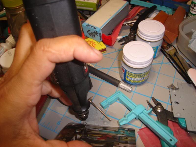

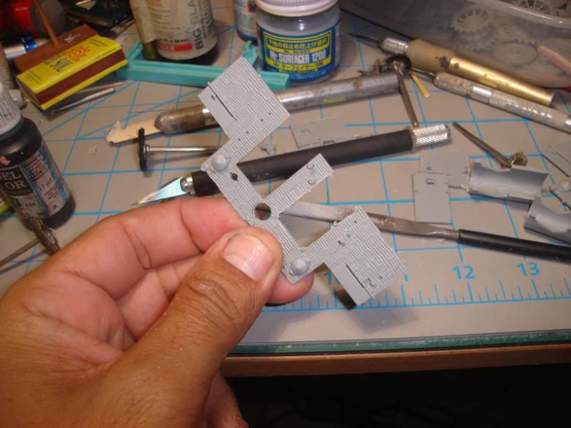

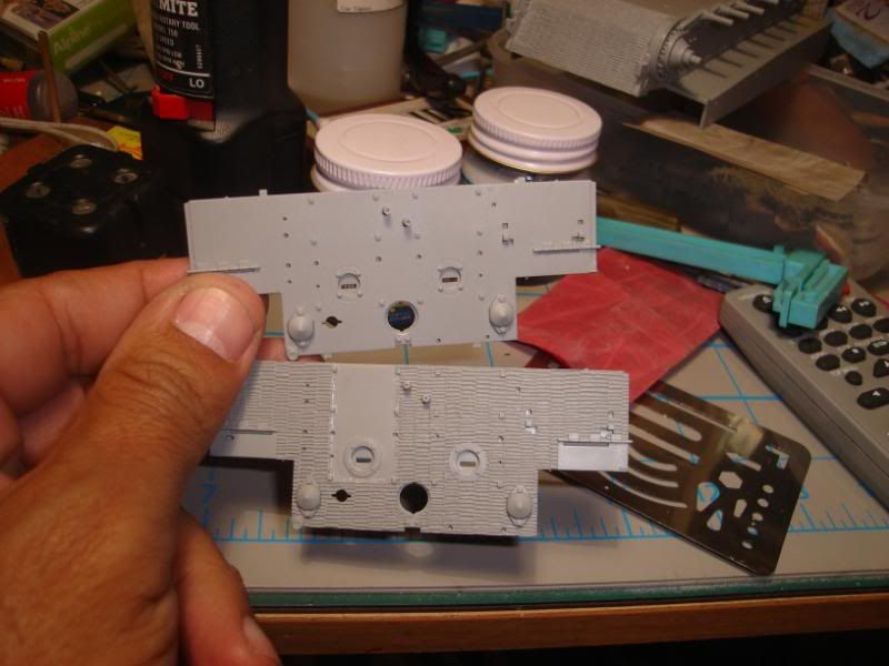

si bien es cierto que con una modificacion menor eliminando el zimmeritt y rellenando con Mr surface 1200 el area de los escapes era suficiente, (mas aun considerando que esa parte es practicamente invisible despues de colocar los protectores) particularmente no me senti a gusto, asi pues decidi hacer cirugia mayor, realizando dos implantes sacados de una pieza del hull extra que trae la maqueta (sin Zimmeritt) , a continuacion las fotos, inclui el procedimiento de desmontaje y montaje completo ya que particularmente es la mejor manera que encontre para hacer este tipo de trabajo, a continuacion las fotos:

Pieza con zimmeritt eliminado y el anillo "protruido" (hacia afuera y no al ras como debe ser)

Particularmente decidi trabajar un poco mas, aqui la pieza extra de hull de donde sacaremos las secciones "sin zimmeritt"
Corte del lado derecho, para hacer todos los cortes y lijados "al ras" se usaron como guia los "tabs" o bases cuadradas en donde van "anclados" los protectores de los escapaes, de hechos y despues de hacer el rebajado de las superficies era lo ultimo que se "picaba "
Marcado del lado izquierdo con zimmeritt
Presentacion piezas lisas
Corte de pieza lisa
Presentacion pieza lisa en placa con zimmeritt
Marcado del corte del lado derecho con dremel
Rebaja
Rebaja con cutter
Rebaja con lima recta
Eliminacion de restos y pulido con cepillo de odontologo (Acabado final antes de pegar la pieza)
Presentacion ambas piezas
Pegado y anclaje
Pegado y fijacion de piezas mediante "tabs" de pvc desde adentro
Acabado final!
