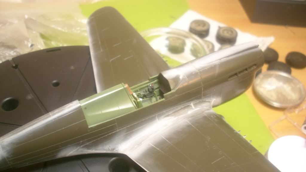

Este es el primer intento con un P-40 en 1/48. Un P-40 B en 1/72 de Academy fué mi segundo modelo terminado en aerógrafo... El p-40 está entre mis cazas favoritos con un diseño super elegante a mi gusto y con mucho caracter como debe ser un caza(Aunque no sea el mejor). El modelo es de la casa japonesa Mauve que en su momento sacó los mejores P-40 del mercado en 1/48 con un panelado muy refinado y unas dimenciones correctas entre otros buenos detalles. No pega como un tamiya pero tampoco está en el nivel de dificultad de un kit de poco tiraje.Lleva su trabajo pero nada que no se logre con paciencia.
El interior de la cabina es un kit de resina de True detail realmente bueno y muy económico que en realidad es para la versión N pero bueno no digan nada por ahí. la tubería que sostiene la silla es Scratch con piezas de Evergreen y en los P-40N la silla va pegada a la pared corta fuego blindada.El kit de true detail no trae panel de instrumentos así que usé el de Mauve.

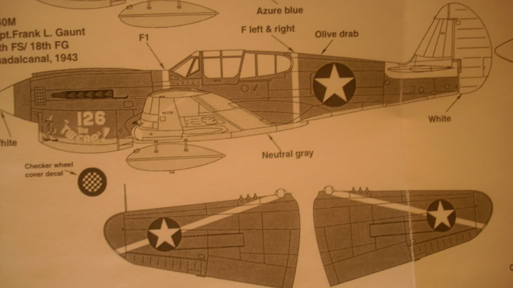

las calcas son de SuperScale y sencillamente son las mejores que he tenido el placer de usar. En este caso son para un P-40M estacionado en Guadalcanal en 1943, del 44th Fighter Squadron del 18th Fighter Group, pilotado por el Capitan Frank L. Gaunt
Según el impresindible libro "In Action" De los 600 "M" fabricados, todos menos 5 fueron enviados al Reino Unido así que este es de los pocos que quedaron en manos del 44 Fighter Squadron en la USAF...

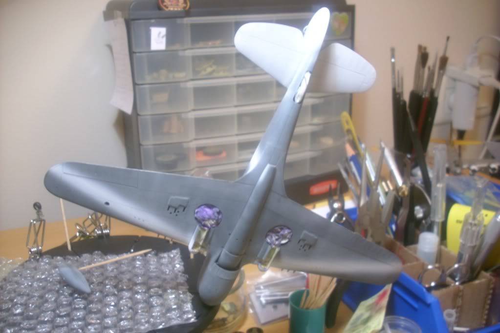

Ahora el maraco: Un spraysaso con gris de tamiya para aclarar un poco el modelo pues el plástico es muy oscuro. Casualmente el color tiene algo de neutral grey, cosa que ayuda un poco. Luego el blanco para ser enmascarado más tarde.
Bueno esto es todo por hoy. Hasta la próxima!! Un abrazote!

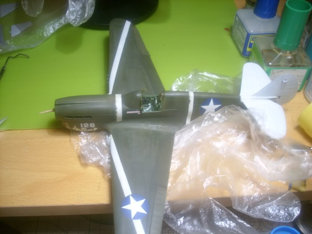

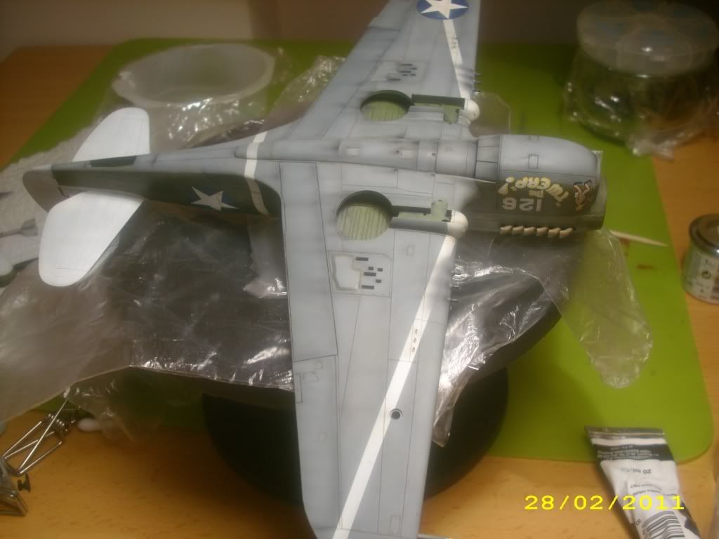

MensajeTema: Re: Curtiss P-40 M de Mauve   Lun 23 Nov 2009, 12:49 pm
Aqui vamos con el enmascarado
Ahora el presombreado o pre-shading
Hasta la próxima entrega, un abrazo!

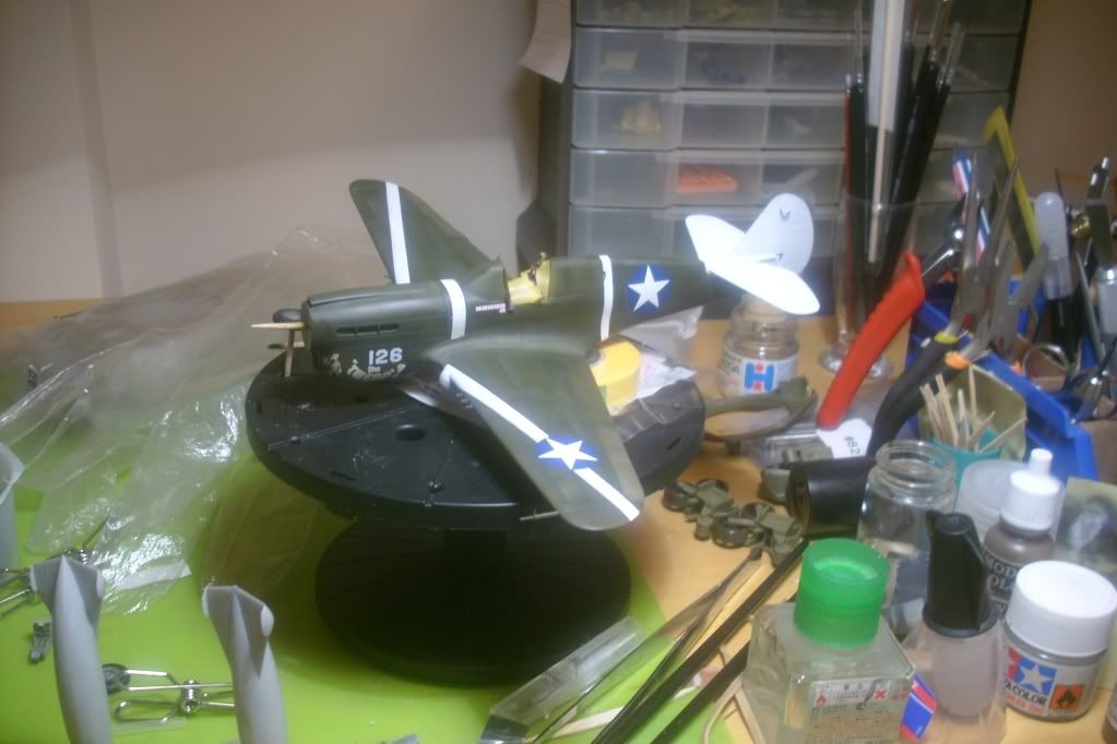

MensajeTema: Re: Curtiss P-40 M de Mauve   Mar 30 Mar 2010, 8:43 am

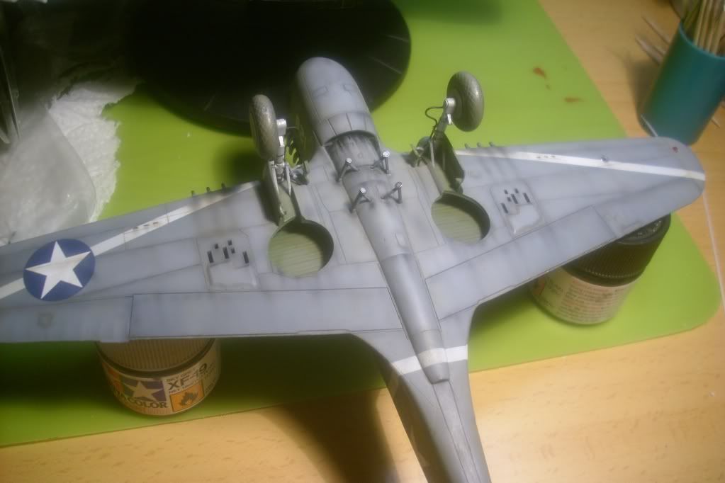

Aquí vamos terminando de colocar las calcas y comensando con el "Weathering"... bom

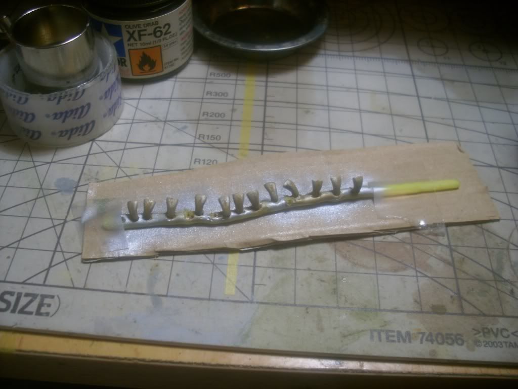

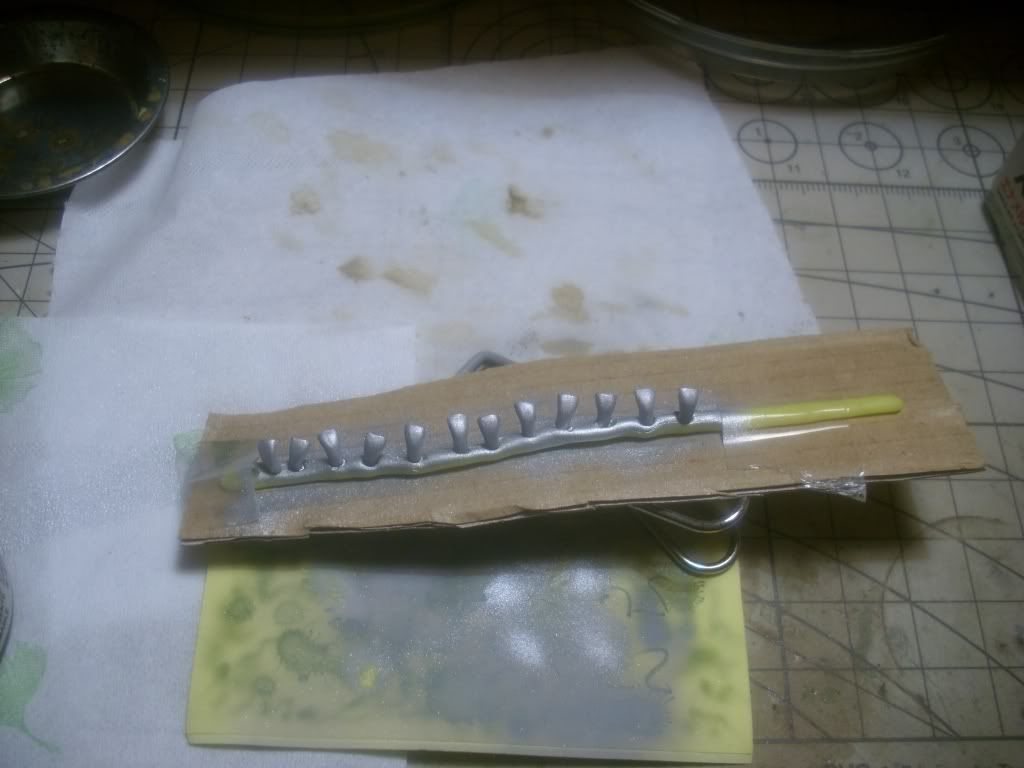

Otro pequeño avance...Esta es la forma como hice los escapes del motor:Buscando en las fots por ahí, lo primero en tomar en cuenta es que estos escapes (me imagino que serán de aluminio por aquello del peso)no se oxidan como los de un tanque, etc y por lo tanto el color va más bien tirando a los tonos crema o beige con alguna coloración hacia marrón o gris oscuro-negro. Entonces primero los coloqué en una culebra de la siempre práctica plastilina, aerografié una base de gris tamiya como primer, luego aluminio Tamiya acrílico, después les dí un lavado con oleo raw umber si mal no recuerdo pero de manera que quedaran distintos tonos o manchas y al final un lavado (Una capa muy diluida)con aerógrafo de una mezcla de tres partes de XF-55+ 1 de XF-52.No sé si se nota en las fotos pero de alguna manera (Y es el efecto que buscaba) se persive el color metalico del aluminio base a través de los lavados...Después de todas formas puede retocarse un poco al gusto de cada quien.

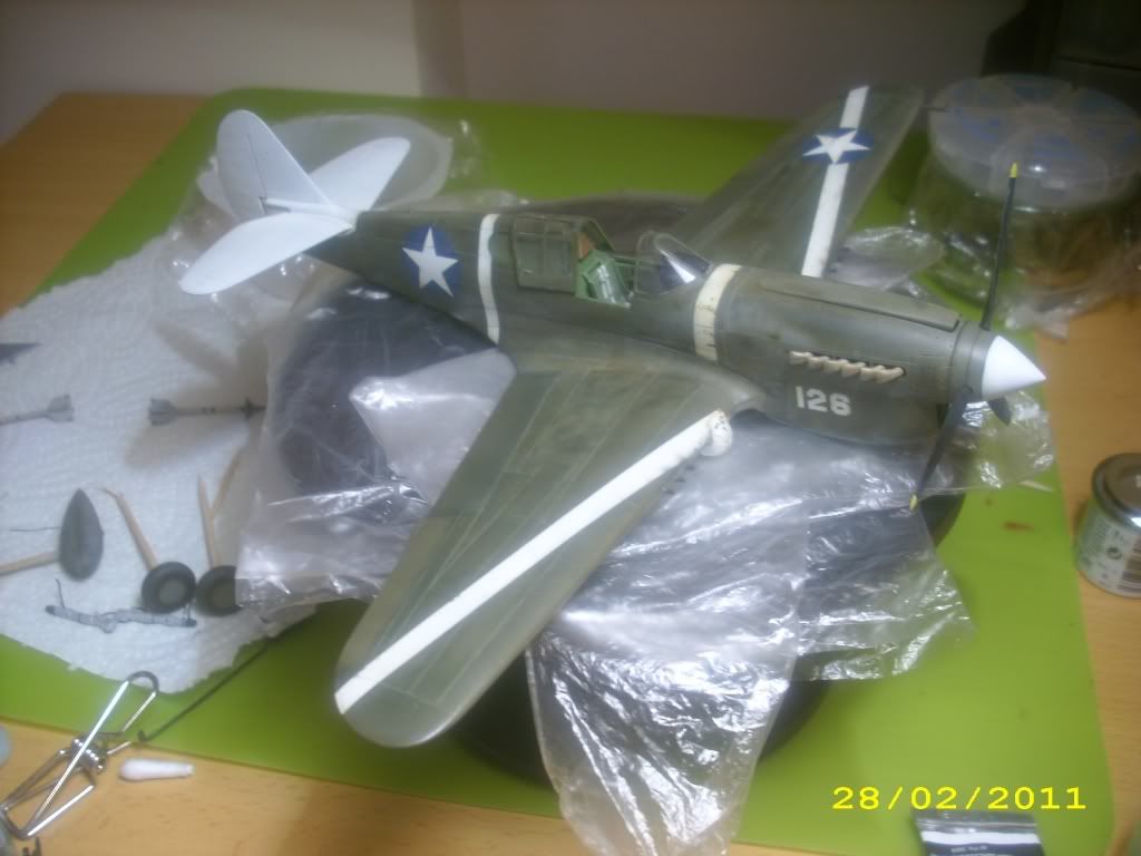

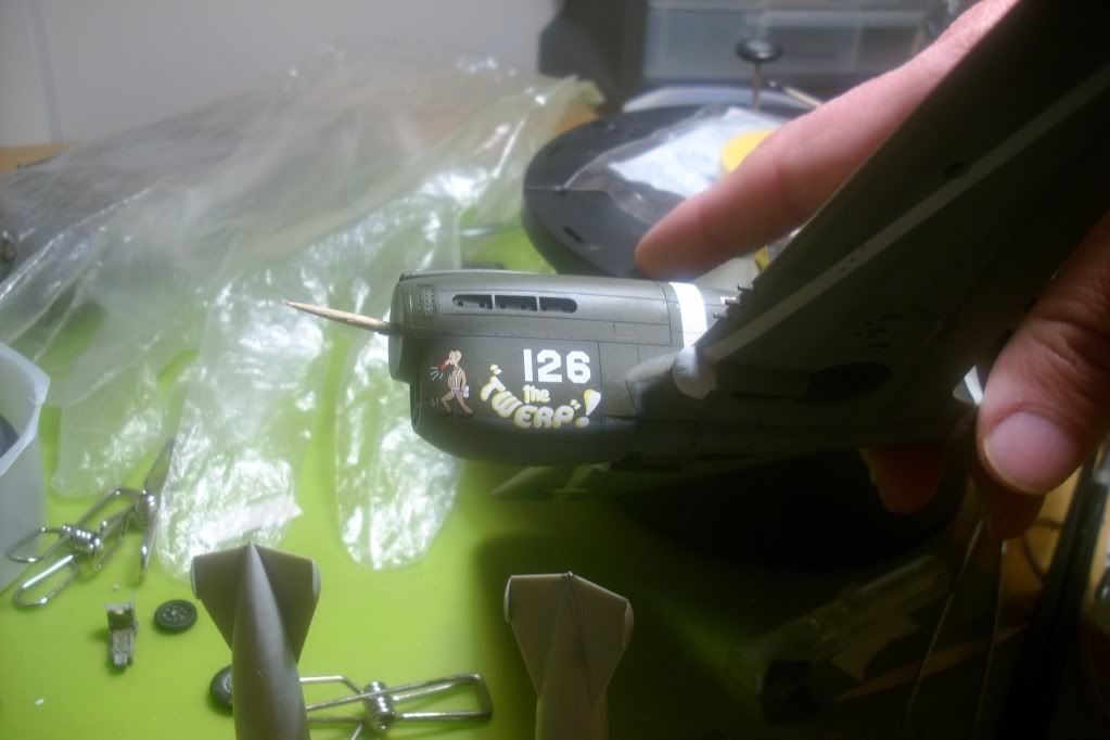

MensajeTema: Re: Curtiss P-40 M de Mauve   Lun 28 Feb 2011, 5:46 am
Carluchoo! Alias "el propio190"! En verdad el verde olive Drab siempre ha sido un dolor de cabeza para los modelistas...Y es que cambiaba mucho de tono si se enceraba y pulía el avión(Se oscurecía bastante) o se dejaba tal cual de fábrica, además de los cambios debido a los rayos ultravioleta y al sucio. Por su composición química, siempre hay unos colores más "Sólidos" y resistentes que otros. En el caso del O.D queda entonces un margen amplio a la hora de pintar. En este caso tuve que apretar bastante pués al final me quedó más oscuro de lo que esperaba y me tocó rebajarlo para el "weathering". En cuanto a la raya blanca si me imagino que será un efecto de la foto pues si no me dices no lo noto y mira que que estoy pendiente con esos detalles! A lo mejor es por el desgaste que le hice, quitandole algunos trocitos de pintura...Y sí, en verdad esos productos de Gunze son exelentes aunque hay que estar pendientes con las calcas pues a unas les va mejor una marca que otra según el fabricante y por eso siempre están al pié del cañon las clásicas Micro set y Micro Sol Razz Bueno Carlucho gracias por estar pendiente, y espero te guste el resultado final que espero no falte mucho, aunque últimamente estoy medio empavado y amenazado muy de cerca por el Sr. Murphy(Se me desprendió el plano de cola de estribor esta semana con el animal casi listo y pintado...) un gran abrazo!
--GRACIAS Arqcent ! por tus animosas palabras como siempre! Yo soy fan número uno y casi que es mi caza favorito WWII, este es el primero en 1/48 pero espero tener el tiempo para completar la colección completa desde el B hasta el N, ahí estan los kits esperando a que les llegue su turno! Claro que ví tu P-40 y te felicito, me gustó mucho y creo que las rayas de ese son más difíciles, con más colores! Estarían asignados a el teatro de operaciones de las Salomons seguramente y si no me equivoco. Un abrazote!
Aquí las fotos, siempre lamentando su poca calidad y resolución sun
[img][/img][img][/img]
Gracias y seguiremos informando star

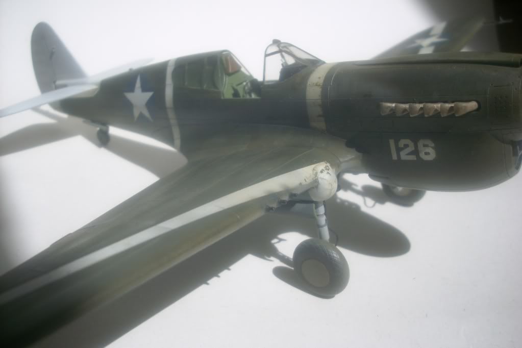

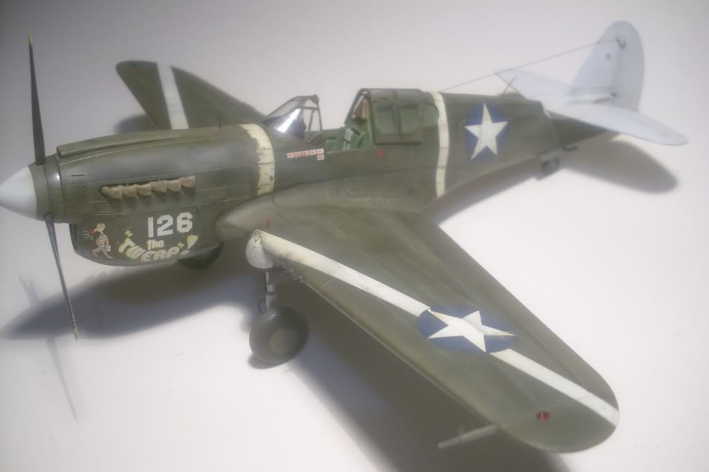

MensajeTema: Re: Curtiss P-40 M de Mauve   Lun 18 Abr 2011, 1:30 pm

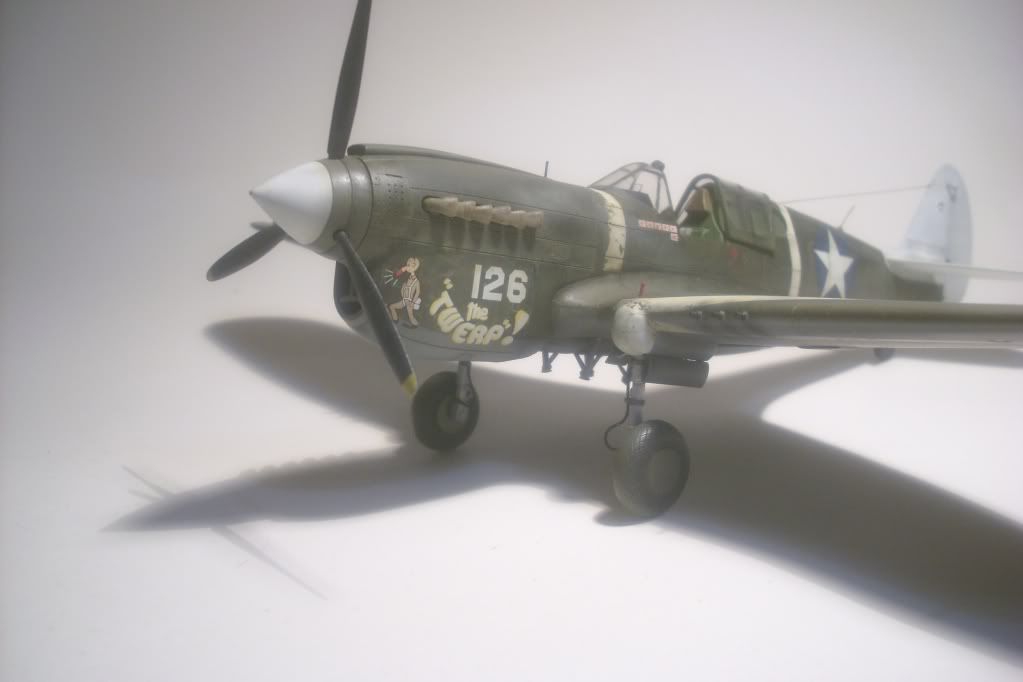

En verdad muy agradecido Carlucho por estar pendiente! Aquí por fin terminado a ver que tal pues se pierden muchos detalles, siempre con el problema de las benditas fotos, tratando de mejorar poco a poco. Espero les guste, Un abrazote!
