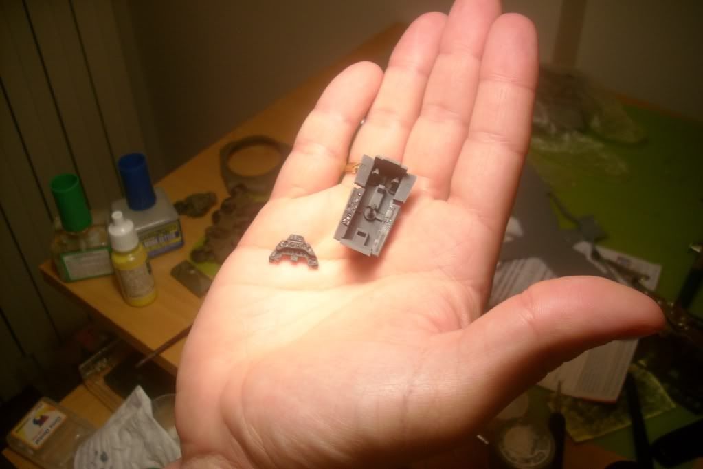

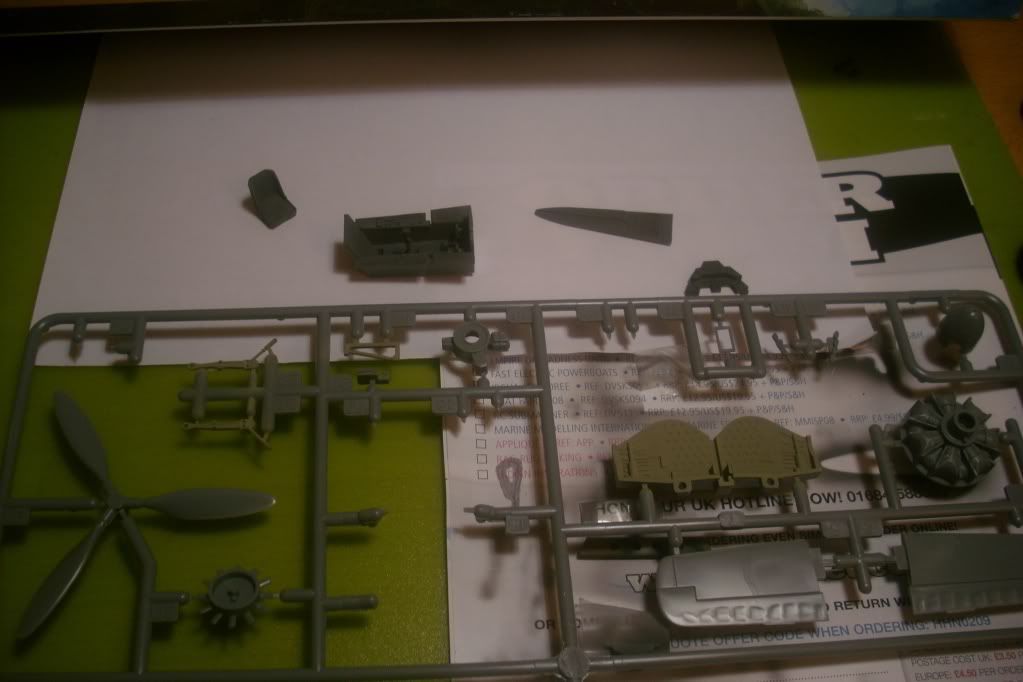

Entiendo que estén impacientes pero en verdad lo de las fotos no fué mi culpa... De todas formas pido disculpas y a ver que tal ahora.
Calma mi pueblooo! Yo les prometooooo...
Sería genial que Ramon tuviera alguna foto en sus archivos de la Stasi Evil or Very Mad
Un abrazote! cheers sun
[img
][/img[IMG]
[img

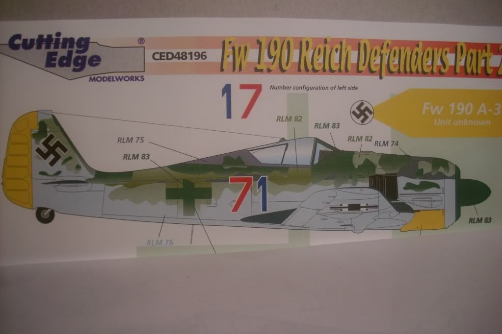

Otro detalle medio extraño en el esquema en cuestión es que indica que la carlinga es RLM 75 y el capó va en RLM 74 cuando el esquema oficial era al contrario: El RLM 74 abarcaba casi todo el centro del fuselage es decir desde donde empesaba la carlinga(Completa) atras hasta casi el final del capó(Casi hasta el aro del radiador en la nariz) y el RLM75 abarcando la cola hasta la carlinga y en el otro extremo la punta de la nariz o morro como dicen por estos lares.

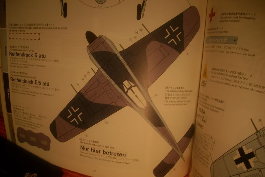

MensajeTema: Focke Wulf 190 A-3 Tamiya   Miér 22 Jul 2009, 5:31 am
Aquí está una foto medio pirata pero que sirve para ilustrar la explicación anterior sobre la posición en el fuselage de los colores RLM74 (El más oscuro en la foto) y el RLM 75 . El esquema está en el exelente libro de la legendaria serie Aerodetail de la prestigiosa editorial japonesa Nippon Kaiga LTD Co escrito e ilustrado por un primo de Andrecito Mora llamado Shigeru Nohara alias el chino, también conocido como "El Güajiro"
Ahí les va pués:
Espero les sirva de algo la información y de nuevo un gran saludo y abrazo a todos!! cheers sun

Excelente maqueta la que vas a empezar, ch ese esquema un poco raro y RLM 83 en un Focke Wulf 190 A-3 ch scratch nose como que no cuadra y hay que buscar mas info study de pana se avecina un buen proceso de armado asi que entrele mi amigo pirat

Suena raro Carlucho pero la idea es que se trata de un A-3 sobreviviente al que han repintado o recamuflado con estos dos verdes...Aunque bién puede tratarse de cualquier verde: Colores de algún stock ruso capturado, una mezcla entre verdes RLM 70 y 71, pinturas del esquema tropical usadas en el norte de Africa (78, 79 y 80 si mal no recuerdo)quien sabe...Misteliooo Evil or Very Mad De ahí que se piense que puede haber sido un avión del Jg53 o 54, grupos que emplearon estos camuflages "Diferentes" en el frente del este. En la guerra y en el amor(Y en el modelismo) todo vale sun Un abrazo y a darse duro!

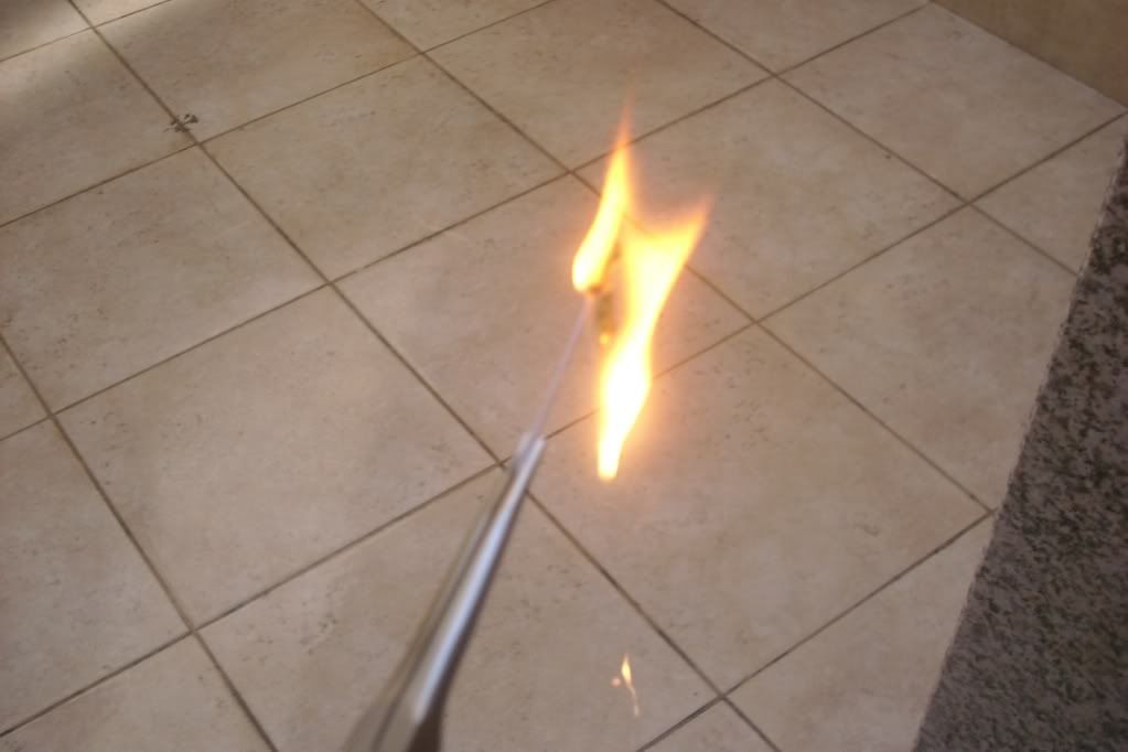

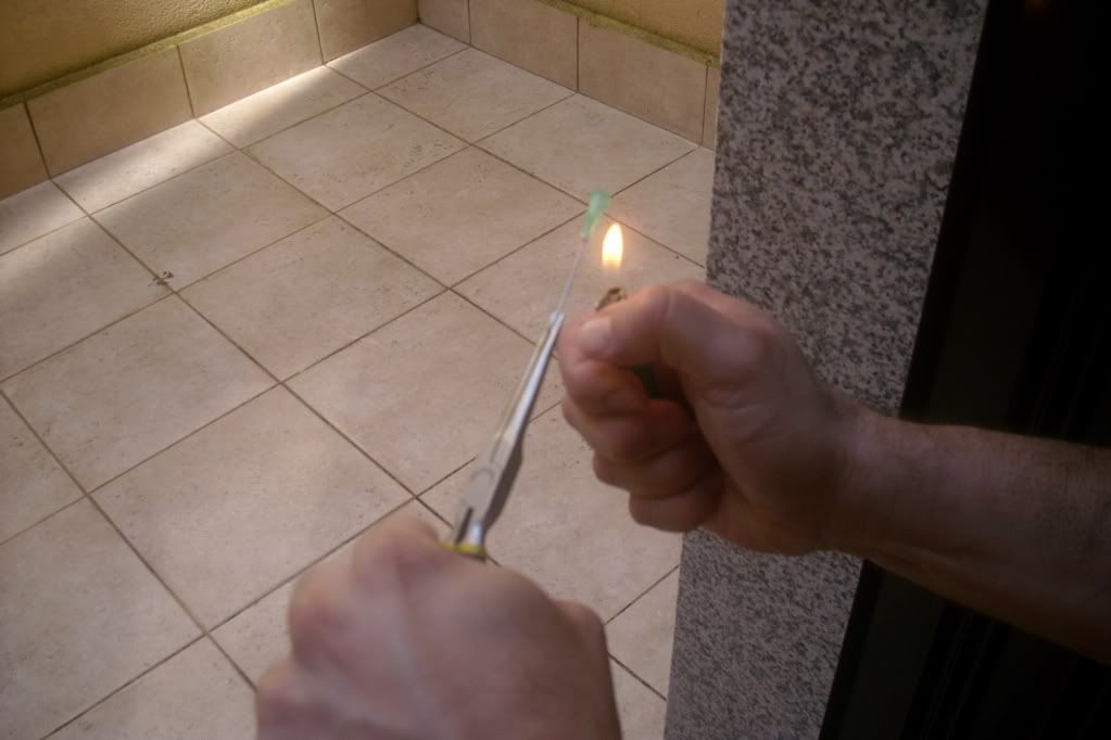

MensajeTema: Re: focke Wulf 190 A-3   Miér 29 Jul 2009, 5:56 am

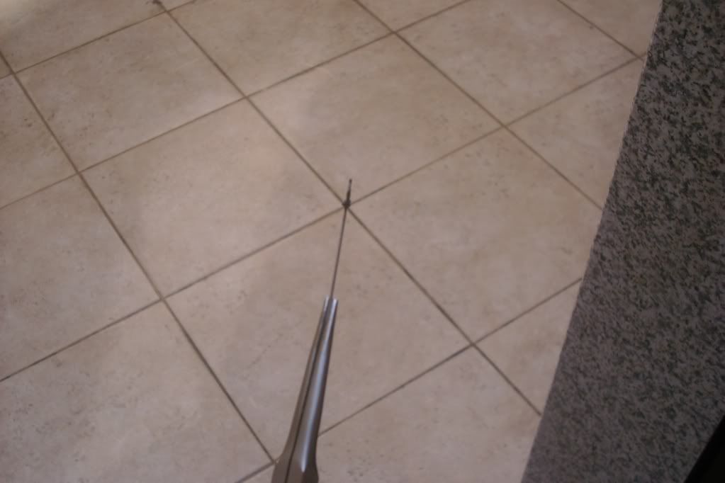

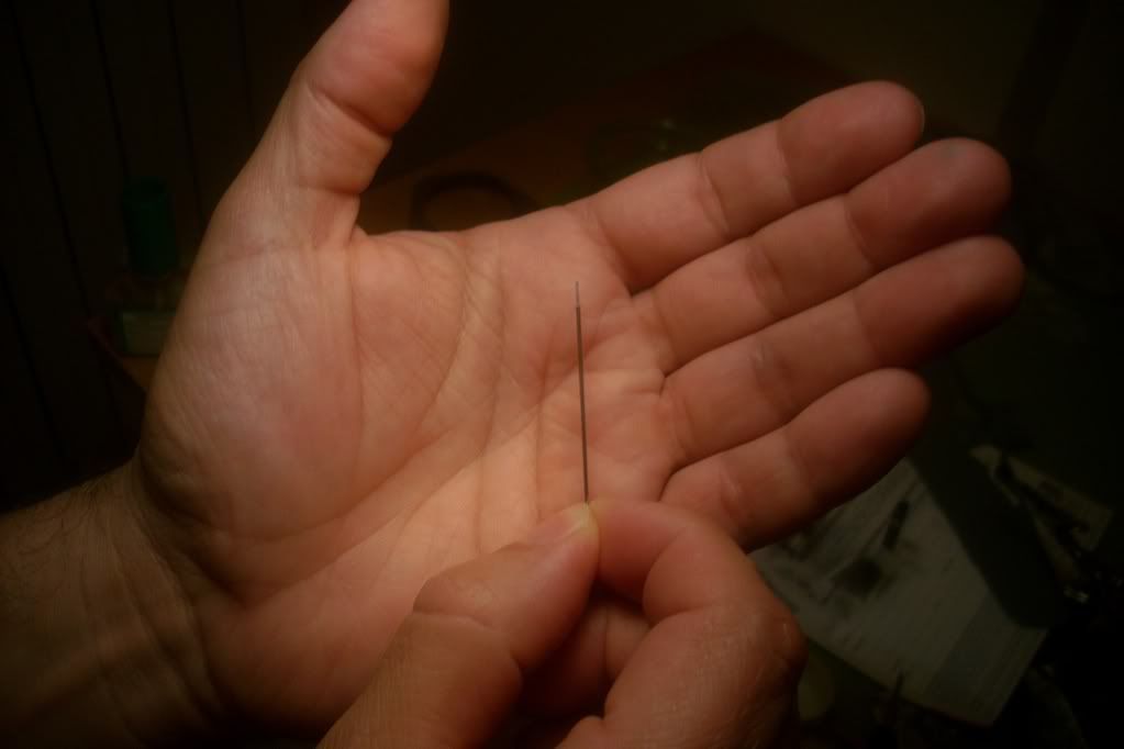

Bueno la intención es lo que cuenta...<lo positivo siempre en el foro es que todos nos beneficiamos de alguna manera como en este caso Ramonsín consiguio el libro vía los datos dados por Carlucho clown Me hubiera encantado ver esa foto peeeeero...Sigo igual de agradecido con los dos. Ahora unas foticos donde se explica la forma más sencilla de quitarle la parte plástica a la aguja de una jeringa: Con fuego y después raspándola con un exacto solo para quitar los residuos de hollín, etc. Luego se le introduce en la aguja un pedacito de alambre (En este caso de los que vienen envueltos en una tirita de plástico para cerrar bolsas de pan) y ya tenemos un tubo pitot mucho más desente del que viene en plástico con el kit: Más facil imposible! Nada que haya aprendido en un curso de la NASA. de resto fotos de la cabina practicamente terminada fuera de caja a exepción de unos cinturones de Eduard que aún faltan por poner y listo. Con la exelente ingeniería de Tamiya todo va bastante rápido...Un abrazo y a darse duro!! cheers sun

MensajeTema: Re: focke Wulf 190 A-3   Miér 29 Jul 2009, 7:26 am
clown clown clown clown No pues todo va viento en popa mi estimado Juan pirat
Gracias pro el tip del tubo de pitot mas desente jeje Evil or Very Mad

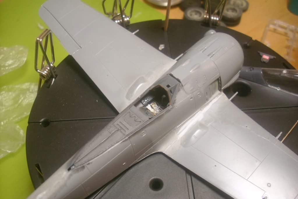

MensajeTema: Re: focke Wulf 190 A-3   Jue 06 Ago 2009, 7:38 am

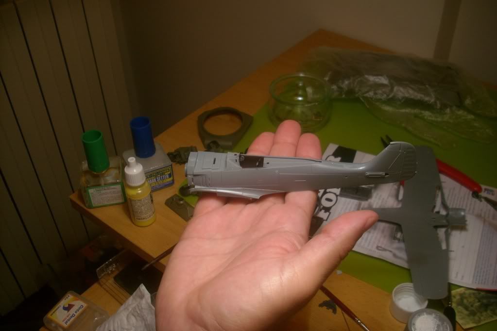

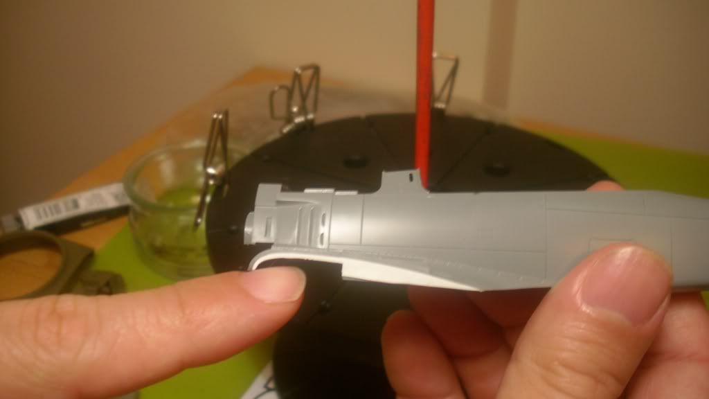

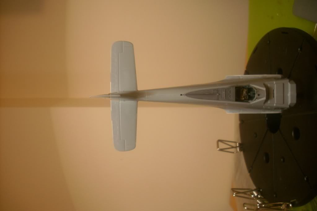

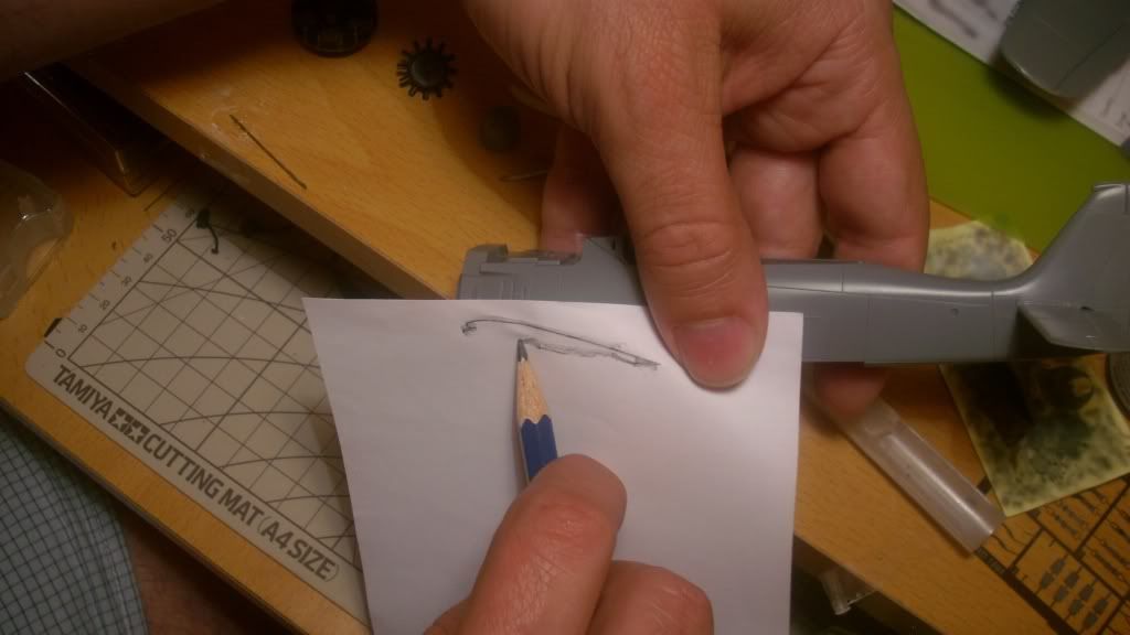

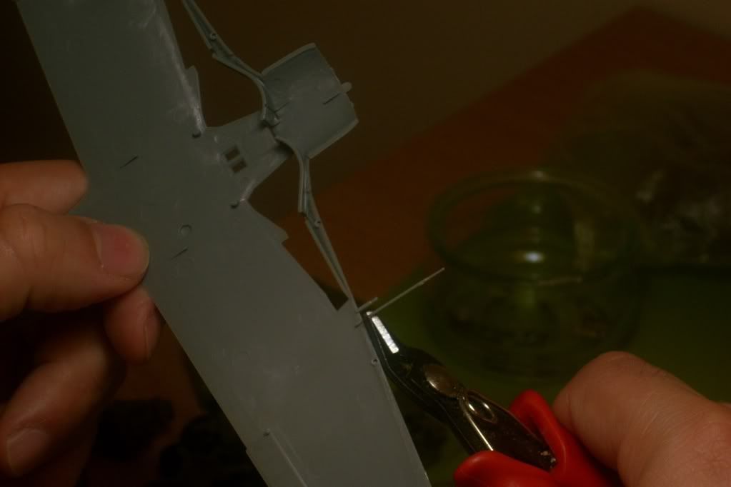

Aqui estamos de nuevo! Con algunas fotos (Pocas) para explicar el proceso poco a poco... En la primera se ven los estabilizadores de cola pegados al fuselage ya que esta es la mejor manera de cuadrar después las alas usando los estabilizadores como punto de referencia...En la segunda se ve la misma técnica que usaba uno de niño para calcar los Bolívares con una hoja de papel y lapiz, pero esta vez para capturar facilmente y sin tener que estar midiendo(la flojera siempre por delante) el contorno de toda la raíz alar para reproducirla en plástico: Se coloca el contorno dibujado sobre la plancha de evergreen con el grosor más adecuado, se fija con teipe o celo y con el xacto se corta con cuidado.Lo hago en este caso porque el espacio que separaba el ala de la raiz alar era tan pequeño(Ingeniería Tamiya) Que con pegar los dos pedazos de plasticard es suficiente en vez de estar masillando como un loco. (Foto No.3) Después simplemente lijamos y cortamos con el xacto hasta que quede el contorno lo mejor posible... Seguiremos informando! cheers sun

MensajeTema: Re: focke Wulf 190 A-3   Jue 06 Ago 2009, 7:49 am
Mad Mad Mad Mad Excelentes avances Juan Andres.
Esa tecnica es muy buena mi pana y yo tengo que usarla en un Lancaster de Tamiya que ajuro hay que hacerle eso del Plastic Card a la hora del pegado de alas.
Que raro que te dio problemas de calce ese Kit de Tamiya que lo tengo armado y no me dio probelmas de calce drunken .

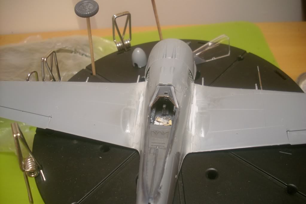

MensajeTema: Re: focke Wulf 190 A-3   Mar 18 Ago 2009, 7:12 am
Gracias!! San Ramoncín Alado: Patrono de los aviones perdidos! Gracias por tus esfuerzos querido amigo y a ver si tenemos suerte... Basketball Me alegra carlucho que esta técnica te sirva de algo. En cuanto al ensamblado del kit no hay problema en realidad lo que pasa es que ningún kit es perfecto y siempre hay un trabajito por hacer.

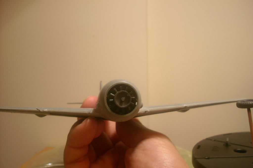

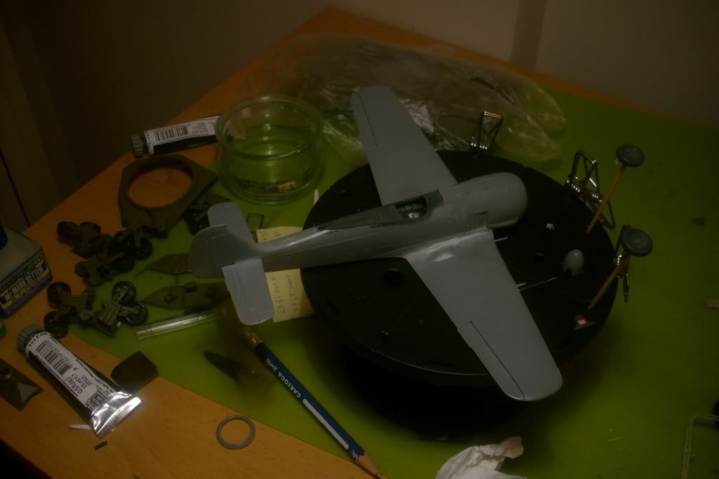

Aquí están algunos pequeños avances y como se puede ver ya el fuselage está casi listo para empesar a pintar...

Saludos Juancho.
Como que esta la gripe POCIWOLF 190 A -1 A-2 A-3 ….A-9 por ahí Laughing Laughing Laughing Laughing jajajaja……. dfg dfg
En serio se ve excelente el 190 que estas armando y versión complicada por lo que leo….
Buenos avances estaré atento.
Nota: se ve como un tren de rodaje por ahí ¿????????? De quien será ¿?? ch ch ch Jajajaja…

Juanchiviriiii... cheers cheers cheers
Ya te llegaron las ruedas para tu avion.... sa sa sa digo, tu lav... jejeje... gruñon gruñon gruñon gruñon
Hablando del tema, ya vemos el avion con las alas y su interior listo, ahora esperare el camo que llevara... mistelio Razz Razz Razz
