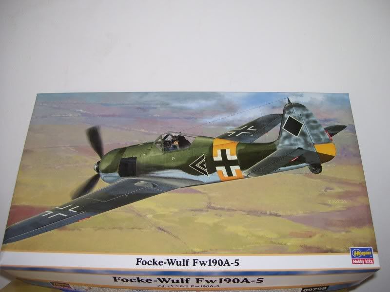

 Focke Wulf 190 A-5 Walter N. Hasegawa 1/48 (Terminado)
MensajeTema: Focke Wulf 190 A-5 Walter N. Hasegawa 1/48 (Terminado)   Mar 07 Jul 2009, 10:14 am
Jejeje Luftwaffero Fockewulero que se respete arma parejo Razz
Bueno he aqui otro proyecto mas para mi larga linea de produccion y prometo que este sera rapido Shocked :oops:
Ya empezando de lleno con la cabina:
Un nuevo reto con un camuflaje diferente:

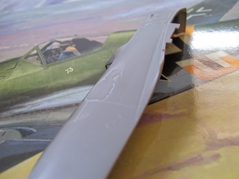

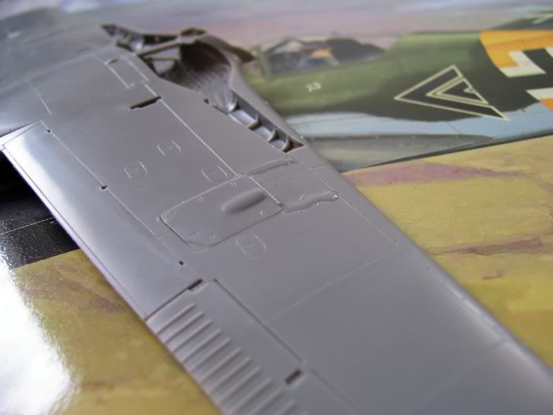

Masillado con Cianoacrilato de las ranuras que deja la colocación del absceso a los cañones.
Tambien de unos Hacths:

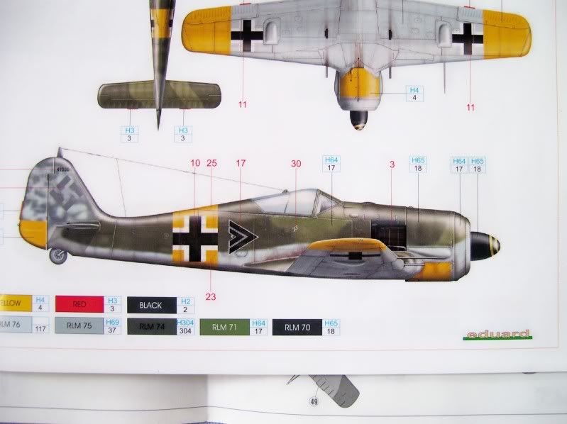

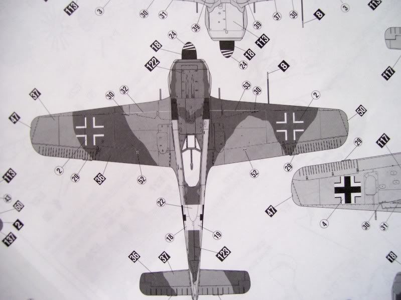

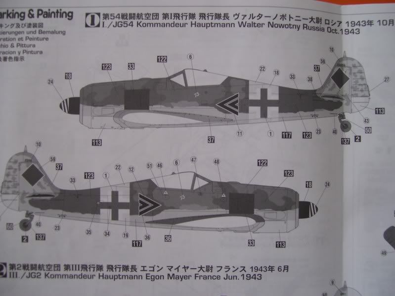

Bueno me he topado con una controversia respecto al camu de los Fockes Wulfs usados por el JG-54 en Rusia muy en especial el frente de Verano, para ello consulte con mi amigo Ramon Medina que es todo un experten en esto de los libros y tambien corrobore con los esquemas de Eduard y Hasegawa para el avion de Nowotny:
El mismo avion en dos Box Arts:

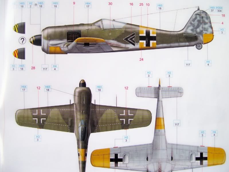

Ahora las instrucciones:
Eduard:
Me indica correctamente que el camu en las alas es RLM 74 y RLM 75, asi como en el fuselage van RLM 70y RLM 71 + moteado en la cola con RLM 74 y el RLM 04.
Ahora Hasegawa:
Me dice que en las alas RLM 74 y RLM 75 ahí estamos bien pero mal en el fuselaje por que dice RLM 82 y RLM 83 colores que no estuvieron disponibles para esa época según varios libros y este link: http://www.clubhyper.com/reference/jg54colorsmu_1.htm

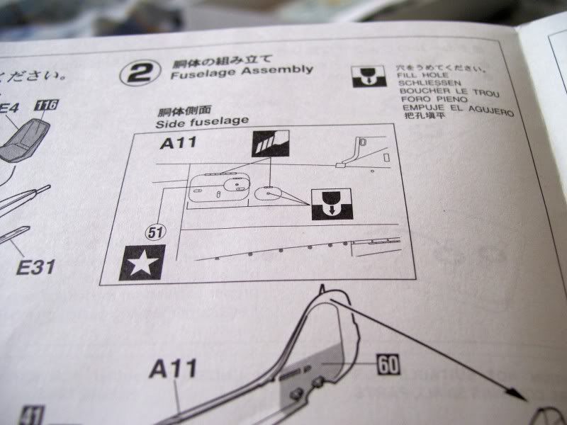

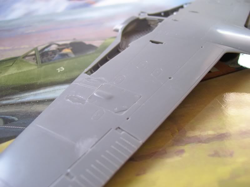

Siguiendo con lo del sellado de los Hachts:
Según las instrucciones hay que usar una calca para representar el Hacht a sellar lo cual no me cuadra y es una falta de respeto para el modelista por parte de Hasegawa jejeje así que decidí hacerlo manualmente.
Para ello usamos el excelente y muy Luftwaffero set Trytool de Hasegawa que viene como anillo al dedo para reescribir paneles y cosas por estilo en 1/72,1/48:
Se aprecia la buena sellada del Ciano para los Hachts que no vienen o son incorrectos en las versión A-5, gracias al Ciano podemos reescribir con total facilidad y como si fuera plástico, cosa distinta hubiera sido si fuera en vez de Ciano Masilla que me hubiera dado mayor trabajo y problema:

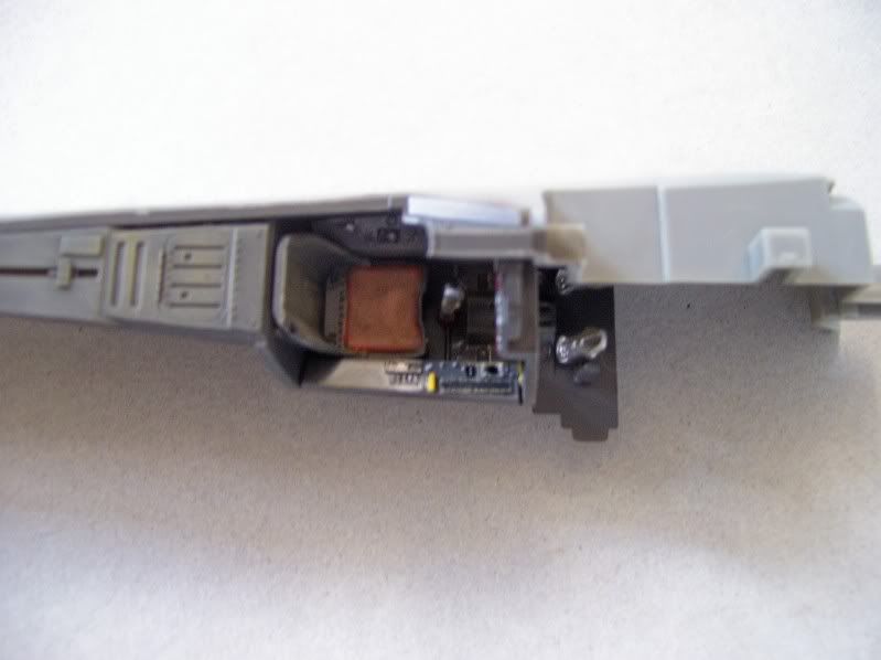

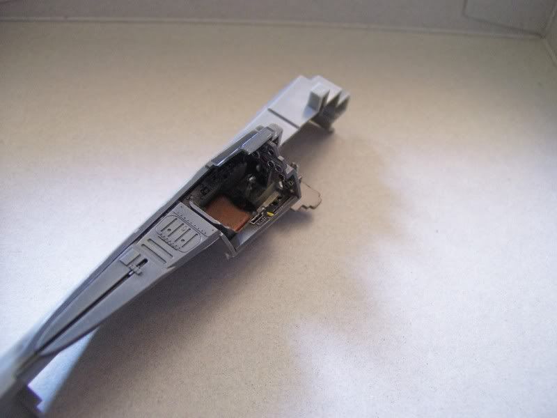

Aquí mas avances.
La cabina:

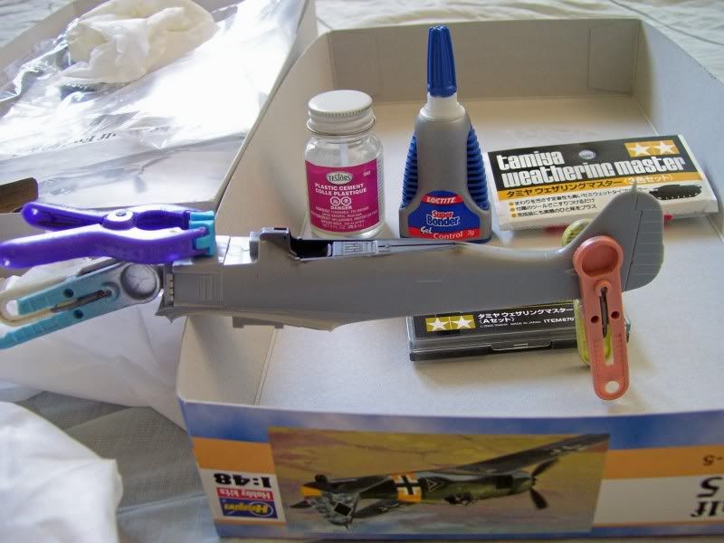

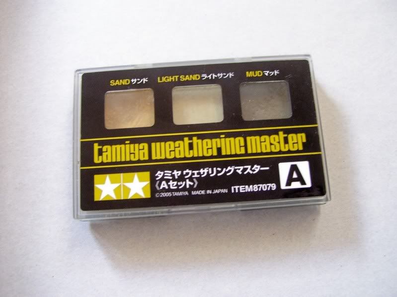

Envejecí un poco con el set de Tamiya W.........
Al final uni las dos mitades del fuselaje:

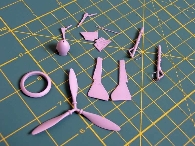

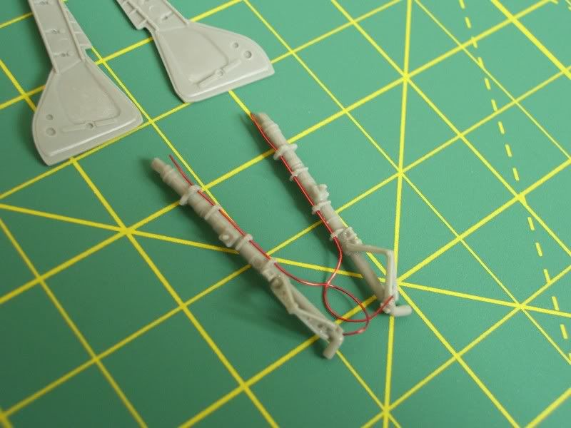

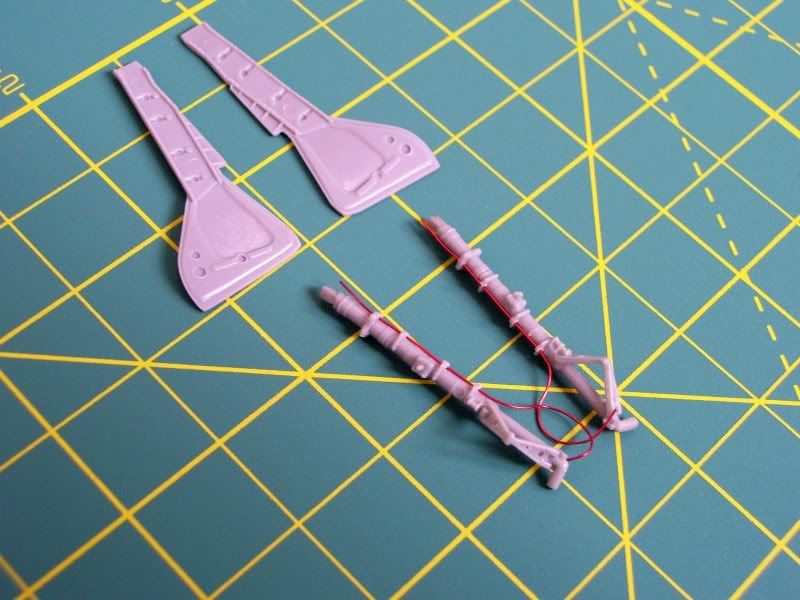

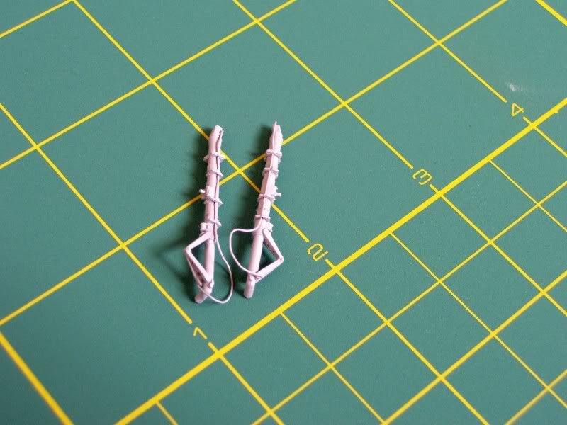

Avanzando con el tren y las Propelas:
