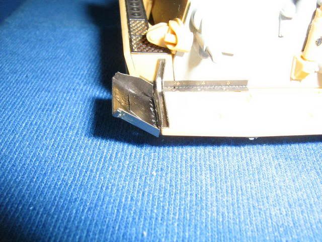

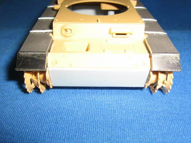

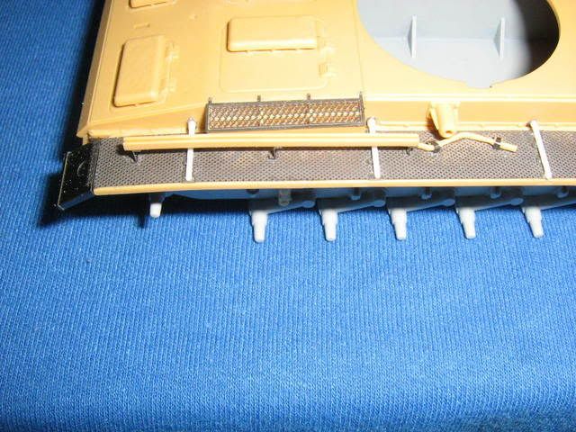

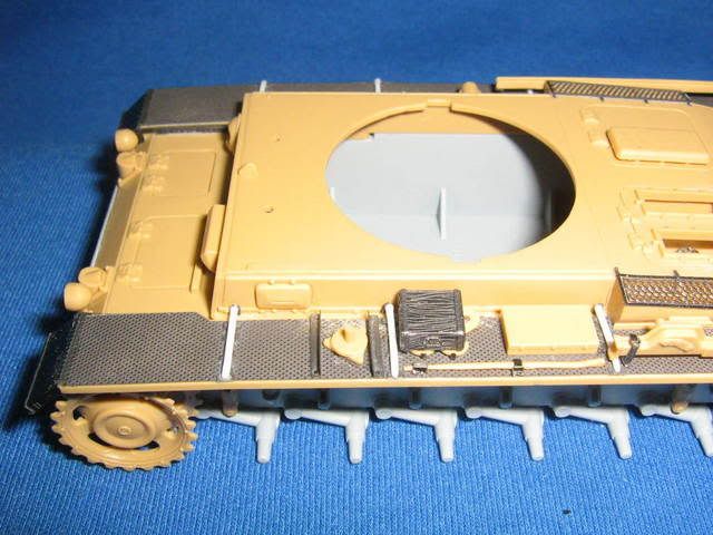

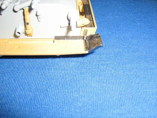

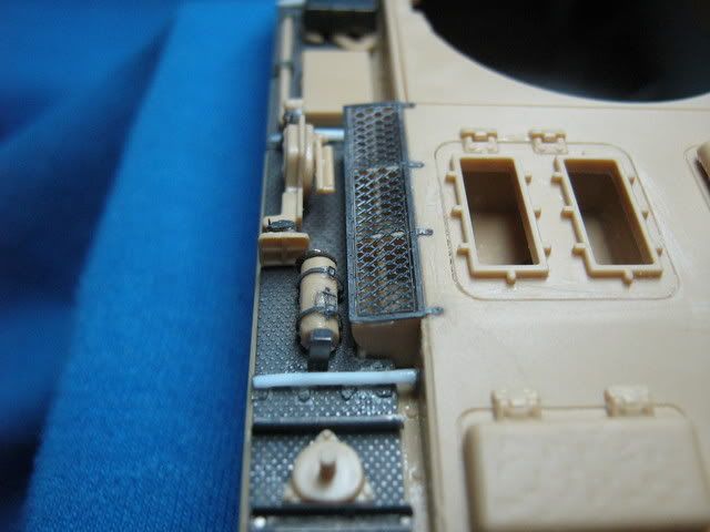

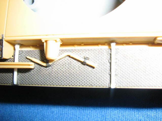

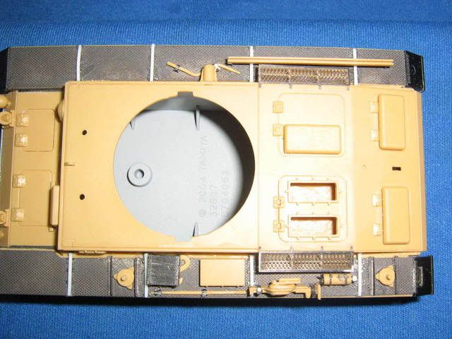

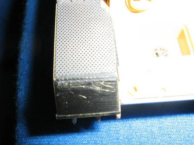

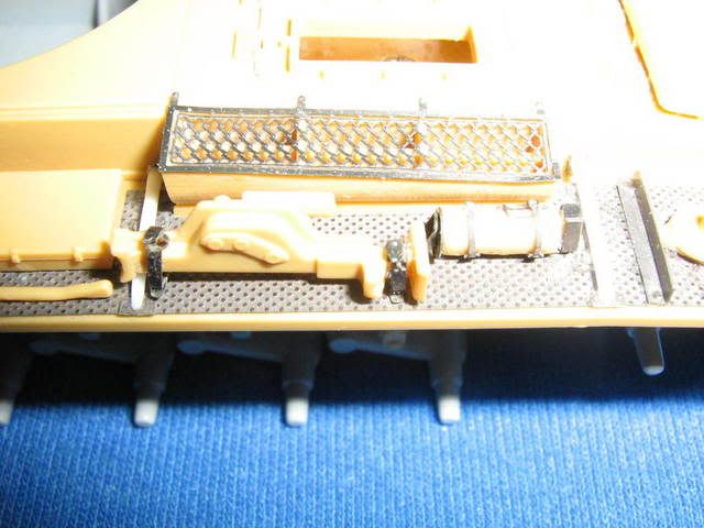

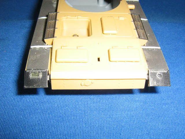

panzer Estos fotoechos me traen loco. Sleep Sleep
Fijense la hora que es y es ahora cuando les mando unas fotos de lo hecho. sun
Disculpen los rastros de cianocrilato. joc joc
Por Favor sin compasión. sa sa

MensajeTema: Nice!!   Jue 30 Ago 2007, 1:58 am
Hi Luigi,
That looks Awesome! I really like the scratch built Fender brackets! Most people overlook stuff like That. tropa
MensajeTema: Re: Panzer III Ausf.L (sd.Kfz. 141/1) Tamiya #32524   Jue 30 Ago 2007, 5:08 am
Vas por muy buen camino mi pana!!! ya veras que el trasnocho valdra la pena al final.... estan super esos fotoacabados.... de pana que esta quedando de lujo.!!!!clown clown pirat pirat

MensajeTema: Re: Panzer III Ausf.L (sd.Kfz. 141/1) Tamiya #32524   Jue 30 Ago 2007, 6:57 am
.....Luigi no te dejes distraer ......... entre fotos y fotohechos te ven a volver looooccccooooooo!!!!!!
.....hagas lo que hagas no revises el modelo con el ojo magico; porque sino .........
.......NO LO TERMINAS NUNCA.......
P.D. Esta buenisimo sigue asi....... ahhhh!!!! encuanto al color y si lo haces nuevo ...... yo creo que despues de tanto trabajo y fotohecho....
el modelo y tu merecen una diablura de pintura Twisted Evil Twisted Evil Twisted Evil Twisted Evil Twisted Evil
MensajeTema: Re: Panzer III Ausf.L (sd.Kfz. 141/1) Tamiya #32524   Jue 30 Ago 2007, 6:33 pm
Luigi, en serio, mis más sinceras felicitaciones ... mejorastes las espectativas, no serán dos años, nada que ver, 1 año, 11 meses y 2 días ... monkey
Tal vez unos días menos ... por cierto, veo un fotohecho en una foto, y en la otra desapareció ... ¿mistelio? :bounce:
Sobre la pintura, esa es tú desición... nuevo, de fábrica ... ¿por qué no?

Luisito, Chinesse Trick!! :bounce: ! cuando apliques ciano, usa la punta de un alambre muy delgado para aplicarl el ciano a la pieza, justo donde no se vea,, despues de pegar la pieza tomas un palillo de madera y eliminas el excedente de ciano con la punta, poco a poco sin frotar duro porque se raya (Igualito eso va pintado) , si puedes eliminas el excedente grueso con un hisopo y acetona, cuando en la primera no pego bien el fotoech o queda "torcido" Zas, un baño de acetona y depues con el palillo retiro los restos de pegamento, nunca con el x-acto ya que aparte de rayar el fotoech siempre se te volveran a despegar las piezas!!! Suerte Luis que vamos bien!!! lentes

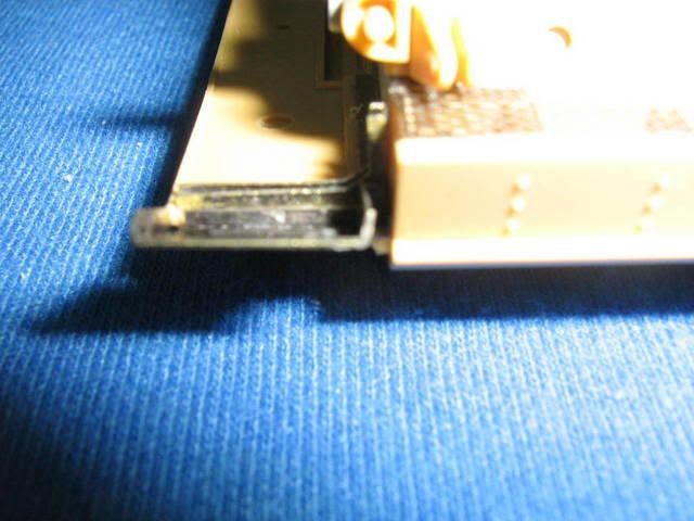

Luigi esos fotograbados están genial. clown
MensajeTema: Re: Panzer III Ausf.L (sd.Kfz. 141/1) Tamiya #32524   Dom 02 Sep 2007, 10:03 pm

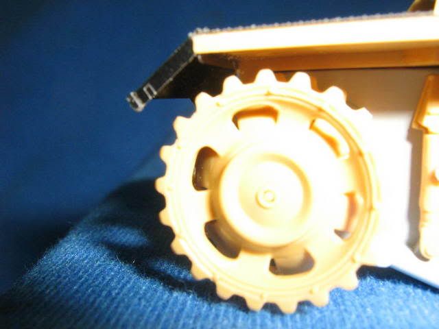

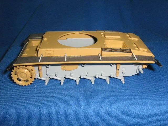

Estimados amigos, estos fotoechos me estan matando pig .
El proceso es muy lento; son muy pequeños y hay que doblar demasiado 🐰 .
Y ni hablar de algunas piezas que son imposible de pegar, por lo que e optado por obviarlas. sa
De todas maneras son imperceptibles a la vista del observador. :ge
Hay otras que verdaderamente no vale la pena poner ya que las del kit están muy buenas. drunken
Sigo teniendo problemas con el cianocrilato, aunque debo reconocer que he mejorado, gracias a los consejos de A. Mora. sun
Me e trasado la meta de dejar listo el armado esta semana, por que si no........................................ Sleep Sleep el clo se me va hacer corto Neutral
Espero sus comentarios sin compasión. sun Gracias.
