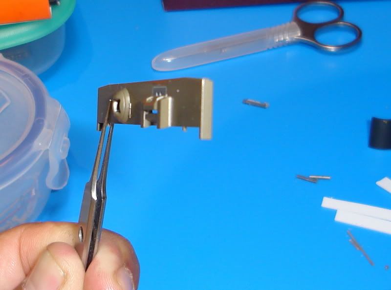

Hola a todos, sigo con mi "Peregrinacion a Santiago de Compostella"(algun dia), trabajando con la parte de atras del Hull, me fije en lo "basico" de las pestañas de remolque, despues de un par de agujeros y una referencia fotografica me di con el "pasador" les anexos las fotos! ahora tal y como dije, entramos a los fotoechs! realmente para ese kit lo que hay son tres hojas, siendo ellas de marcas diferentes muchas cosas se repiten!!! el resto son "sobrantes" de kits anteriores que "caen del cielo" para añadir algo "extra", de hecho termine ya los "clamps" de las herramientas, y lije la "blacklight" que trae Tamiya para colocar la del fotoechs! Por cierto, vi una foto y el cilindro de esta luz se ve "morado" Shocked Seguimos!!!

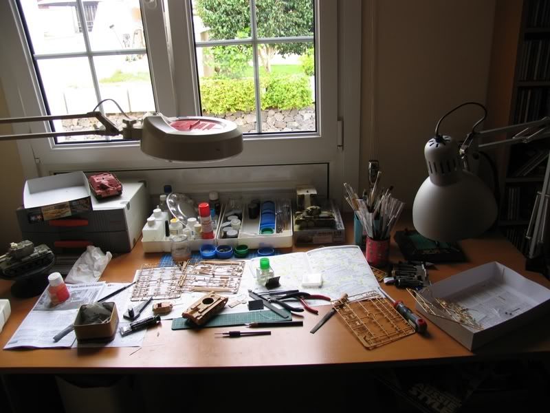

Andres... este es mi escritorio "ordenado"!! las palabras como %&$"&%"=?¡ son frecuentes a las doce de la noche cuando salta un photoech de la pinza!!! gruñon

Muy bueno lo del pasador, pero tu dices que tienes un desorden, espera ver el mio, es un desastre... :ge :ge :ge

Muy bueno el detalle en el cierre clown
PD vista esa foto el término escritorio ve ampliado en mucho su significado.

Una monada el pasador Andres, muy buen detalle, como dirian por alla: naissss pena

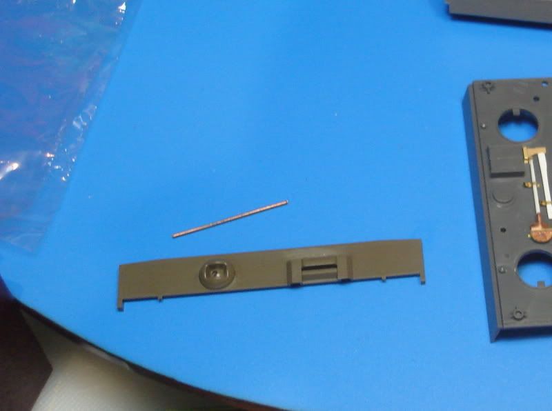

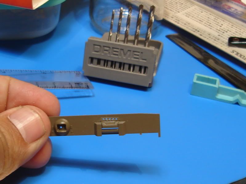

Seguimos en la peregrinacion!! Thanks for your comments John.. Good Luck in the Nationals Wink ; We will be wait!!! , Ba careful with your neck! Too many Medals!! clown , Ok Sres. buscando una manera practica de hacer los claps "tome una vieja pinza doblada, le reduje el diametro final con el dremel y usando desechos de fotoech hize los clamps, las pinzas de los clamps las tome del Kit de Voyaguer, ya "monte" la pala y el hacha, mientras tanto estuve observando los libros y constate, despues de revisar diversas fotografias y fotos incluyendo la del Tanque del Sr. Carius, que su tanque en Kursk tenia los dos orificios que van encima del visor del "driver" ( Esos orificios eran para un visor KFF-2 direct-vision scope) este sistema funcionaba cuando el "bloque" del visor estaba abajo, cuando el bloque del visor subia para que el "driver" pudiera ver, lo que se evidenciaba de los circulos era 3/4 aproximadamente de la circunferencia, en primer termino procedi a abrirle dos orificios encima del Bloque pero " no se veia como en la realidad "", depues decidi recurrir al kit "Afrika Corps Tiger I" para ver como lo habian hecho y constate que si bien es cierto la forma conica de los orificios de mayor a menor diametro (de afuera hacia adentro) estaba bien hecha, las circunferencias eran completas a pesar de que el bloque se encontraba arriba otra vez no se veia Real, con el dremel puse "plana" la punta de una broca para perforar sin llegar al Bloque, de adentro hacia afuera, pero el resultado no fue muy alentador, asi pues y ya habiendo desecho el frontal original del tanque , decidi resolver la situacion con el otro, (El Tigre de Afrika corps trajo aparte de su frontal un frontal del Tigre early) la unica manera disponible de hacer estos dos orificios con diametros variados de mayor a menor desde su entrada y que solo quedaran expuestos 3/4 de su diamentro y aparte, quedar justos sobre el bloque era mediante un"implante", Mi amigo Valera me comento que " a pesar de que nadie levantara mi tanque igual tengo que taparle esos horribles huecos" pára asi justificar algo que no era necesario hacerlo pero hubo que hacerlo! asi pues tome su palabra, me hice eco de ese razonamiento logico y garantize mi sueño! jajajajaj, sencillamente se tomo al frontal "intacto", se le abrio un espacio justo arriba del bloque del visor, con suficiente espacio para albergar el "implante", posteriormente se tomo un trozo de plastico similar al grosor del Frontal Original, se realizaron los dos orificios conicos con 4 brocas de diferentes diametros empezando con la mas delgada que atravezo totalmente la pieza y culminando con la mas gruesa que solo penetro lo suficiente para establecer el daimetro mas amplio, una vez culminados los dos orificios se redujo el area inferior de la pieza incluyendo 1/4 (aprox) de la circunferencia, se redujo a los lados y arriba posteriormente hasta llegar al tamaño idoneo justo para entrar dentro del orificio hecho en el frontal "intacto", se cuido mucho la union entre el Implante y el lado superior del visor, una vez que estuvo alineado, se rellenaron las juntas con sprue derretido y pegamento, se lijo, se aplico cianocrilato, se volvio a lijar y aqui les presento el resultado! sigo con los fotoechs! .. Rafael ... Buen razonamiento!!

Excelente Andres, del car...... los detalles.
Simon
MensajeTema: Re: German Tiger I Early Production por Andres Mora   Dom 12 Ago 2007, 8:02 pm
Solo digo una cosa, es muy diferente ver las fotos a ver este detalle en persona, simplemente excelente

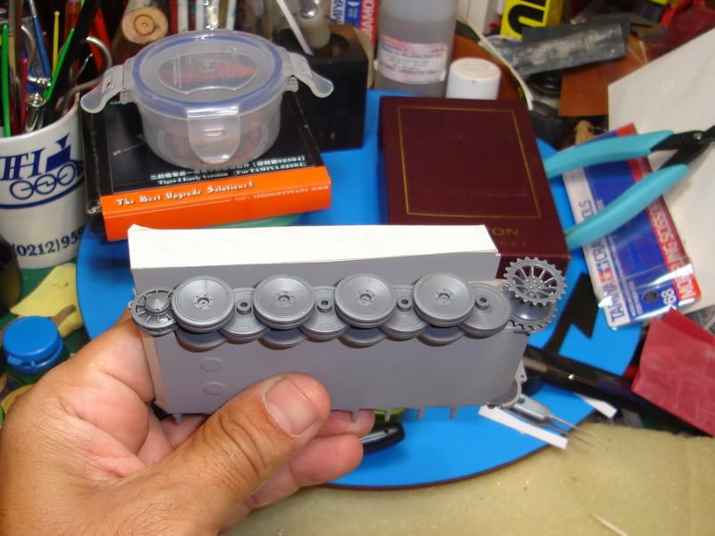

Sergio! ese es el mejor té para despues de un duro dia ...tomarse una taza y acostarse a dormir clo , ahora bien, desde que estoy en este proyectico, si veo al osito le zampo con el x-acto!!!silent , sigo con el tren de rodaje para descansar los pulpejos dactilares, este tanque tiene mas ruedas que el trencito del parque del este!!! despues de indagar, encontramos que el numero magico de eslabones friul para el tiger 1/48 es el 96 (similar al Tiger late del Skybow!), El Tamiya original trae 98!seguimos posteando!
Aqui vemos solo un lado del tren de rodaje! en el caso del tigre de Carius las primeras ruedas externas despues de la rueda tractora no se colocaron (ver foto posteada del libro "Tigers in the mudd" de Otto carius), Sergio me comento que era porque a esa rueda, cuando se le acumulaba barro y piedras, y por ser la primera "tendia" a sacar la cadena!
