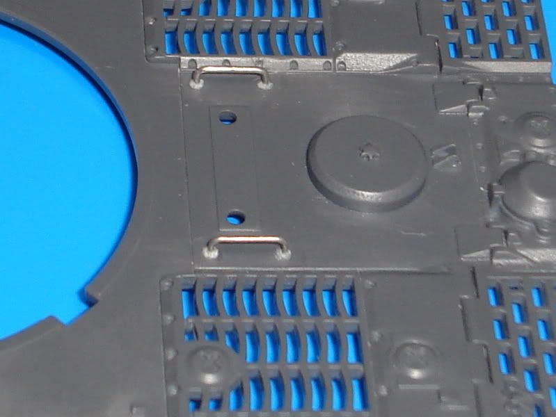

... Mi no venda harramientas dije!!!! Ala me protege pero amarra camello!!!!, Las asas de las tapas del motor fueron unas de las cosas marcadas en rojo en un principio que fueron "voladas", las mismas Tamiya no le puso mucho cariño, eran unas simples protuberancias lineales en plastico! despues de buscar un alambre a escala que simulara el diametro idoneo de las asas, le dimos formas (que complicadito cuando las dos asas tienen que ser iguales y ubicadas exactamente en paralelo), una vez hechas las asas y a fin de que mantuvieran su simetria , se perforo el hull y se coloco un tope debajo del mismo, se cortaron las asas con un excedente que permitiera, a pesar de ser insertas,mantener la altura justa, solo se introdujeron las asas a los orificios, se aplico cianocrilato en la parte interna del hull (abajo y no visible) y listo!, una vez fijas las asas sin resto de pegamento en la parte visible de la union, indagamos para conocer como eran las uniones, si planas o por el contrario con un "hilo" de soldadura, ch gano la segunda, paso siguiente calentamos un sprue, lo estiramos, realizamos una especie de resorte usando un alambre de diametro similar a las asas, cortamos el "resorte" en aros y posteriormente los introducimos en las asa justo en la union entre las asa y el piso del hull, una gota de Tamiya pegamento liquido, esperamos un poco a que aflojara el plastico sa y procedimos a darle textura de "soldado" con una herramienta puntiaguda, Sergio esta es tu "soldadura" usada para simular las uniones en las asas! clown
seguimos trabajando!

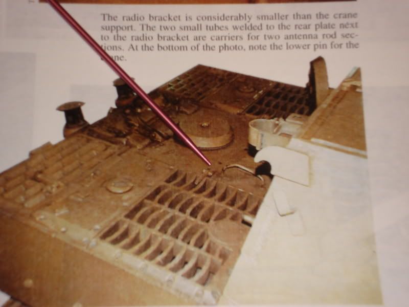

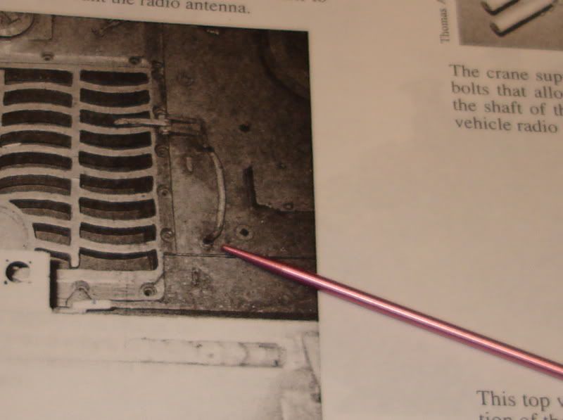

Seguimos, hoy no tuve mucho tiempo, asi que adelante la "pata e cabra" y decidi experimentar la tecnica 345-2 de Valera´s tricks!!!, con el scriber le di profundidad al eslabon de la cadena que va ubicado en la parte de atras de hull, les anexo fotos con el scriber y fotos con el eslabon como se ve originalmente fundido en la pieza! gracias Rafael! por cierto... pagastes rescate por los enanos?? Luigi me dijo que era un "secuestro stress"
