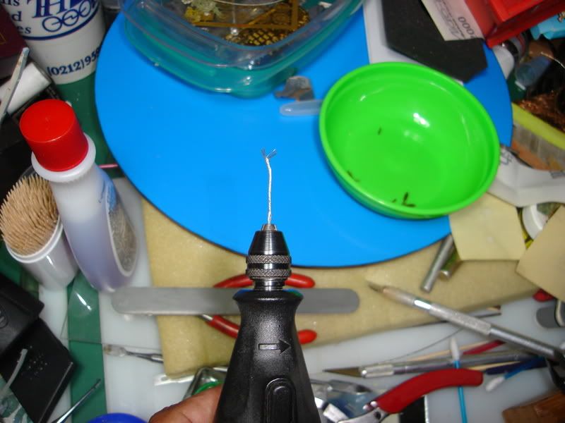

A ver... por donde empiezo?? Ok decidi hacer en scrach las guayas de remolque que van arriba, los fotoechs traen los anclajes pero hay que debastar las bases de las guayas originales, asi pues y viendo que las guayas estaban muy "simetricas " nos dimos duro con el scrach! clown para tal fin decidimos utilizar dos sistemas, el primero lo denominamos "rapido sistema agresivo para fabricar guayas" Shocked , se tomo un cable de doce "pelos" ,se desentorcho, se tomaron diez "pelos" de alambre, se les hizo un nudo en cada extremo, un extremo lo atamos a la base de la lampara y el otro a la punta del Dremel para comenzar a entorcharlo, una vez culminado el "entorche " adecuado se pretendio apagar el Dremel, comentiendose el error de que, en vez de apagarlo se paso a la velocidad mas rapida, el dremel entorcho aun mas el cable rompiendolo en el extremo fijo a la lampara y "latigeando" todo a su paso mesa, piernas, manos y por poco... el orgullo de los Mora (por eso lo denominamos "agresivo") ,Neutral paso siguiente pasamos al segundo sistema :"lento sistema pasivo para fabricar guayas" ..ww.. la misma metodologia pero usamos para entorchar el cable una herramienta de odontologo, (no hubo bajas que lamentar y salvaguardamos el futuro del apellido) :rend: una vez culminado se tomaron los extremos de las guayas originales previamente cortados y lijados y se pegaron con ciano, al ver como instalar las guayas descubrimos que.. habia que rellenar los orificios previos de las piezas de las guallas, aparte de esto descubrimos que: para pegar las guayas hay que montar las mallas del motor, y para pegar las mallas del motor hay que pegar la parte trasera del hull...ch mmmh procedimos primero a rellenar los orificios del hull, mediante un sistema basico, calentamos un sprue, lo cortamos, aplicamos pegamento en los orificios, introducimos los sprues, cortamos, lijamos, una gota de ciano, volvimos a lijar y listo, ahora a pegar la parte trasera del hull, tomando como antecedente el comentario de Lu, pegamos el hull con ciano y pegamento de plastico arriba y rellenamos las uniones con cianocrilato (no soldadura Schundi weldex 3000), pegamos las mallas, cortamos los fotoechs de las guayas y .. mañana les muestro como quedaron esas guayas, seguimos!!lentes
El Cable de doce pelos!
"rapido sistema agresivo para fabricar guayas",
Guaya lista del diametro similar a la original
Las dos guayas listas
Guayas con terminales pegados

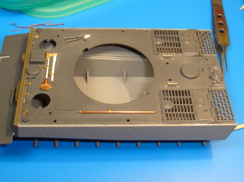

Mallas del motor
Parte de atras del hull

Thats a neat trick aplauso I am going to swipe it pena I like the hole filling idea too.

Bueno, esas guayas estan de primera, pirat ya les habria gustado a los mismisimos alemanes tenerlas asi de perfectas en sus Tigers Razz . Oye mi pana, que si no te vuelves loco detallando la torre a ese gato le quedan cinco minutos para que empieces a pintar... cheers

Jajajajajaj, amigo Lu, creo que el redactar los post, aparte del armado es una de las cosas que mas disfruto!, gracias por las palabras!!!que buena tu tecnica de pintura ala insisto, ese camion agarro "vida"! , ya lo copie, imprimi y adornan la parte lateral derecha de mi mesa, gracias por las palabras a la princesa , realmente son dos las que me quitan el sueño! (por ahora es poetico, pena cuando cumplan quince años sera literal !!!🇰🇮 silent )
, Sabias que los Neutral de Tamiya intercambiaron la direccion del "tejido" de las guayas una de otra, tengo que repetir una ya que la direccion del "entorchado" difiere de los terminales! mas de lo mismo, tengo que apretar, sino me quedo pegado!! lo del accidente es en serio, tengo algunas trazas en el muslo, que por razones obvias no fotografie!!!, Seguimos!!!, Por cierto, me debes una explicacion sobre el descubrimiento de mi verdadera identidad como figurista!... Misteliooo :bounce: !!!
