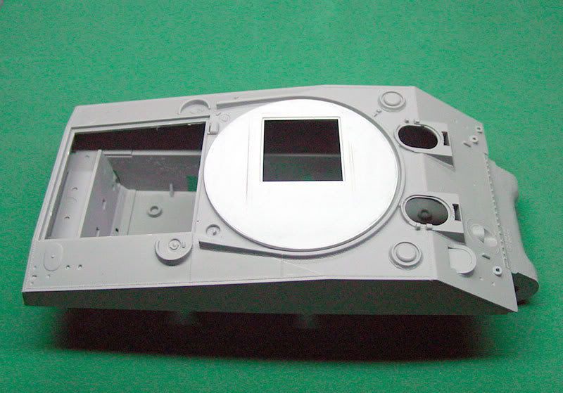

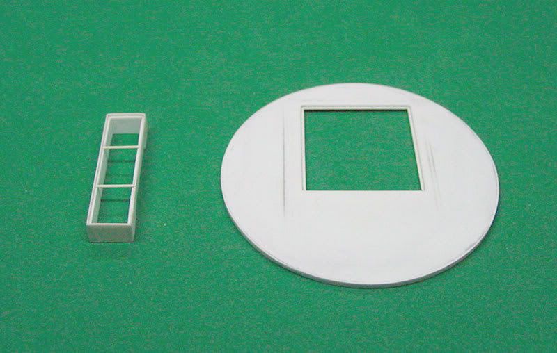

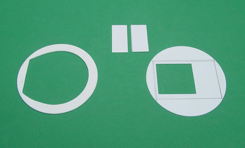

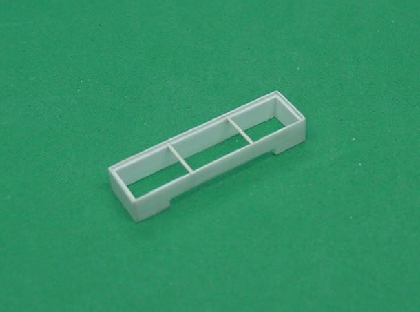

MensajeTema: Re: Sherman M4A2   Sáb 14 Feb 2009, 3:33 pm
Saludos... cheers cheers cheers
Unos pequeños avances...
En esta imagen tenemos la tapa que ira donde va la torreta, el anillo grande es un espaciador, y la tapa con la compuerta de acceso ya cortada y con las piezas que seran las tapas de la misma...
Aqui tenemos la base del snorquel que va sobre las tapas del motor y la tapa de la torre con el espaciador ya colocado...
detalle del snorquel o respirador por llamarlo de alguna forma...
El snorquel en su posicion sobre las compuertas del motor con el cajon para hacerlo sellado...
Detalle de la tapa de la torreta...

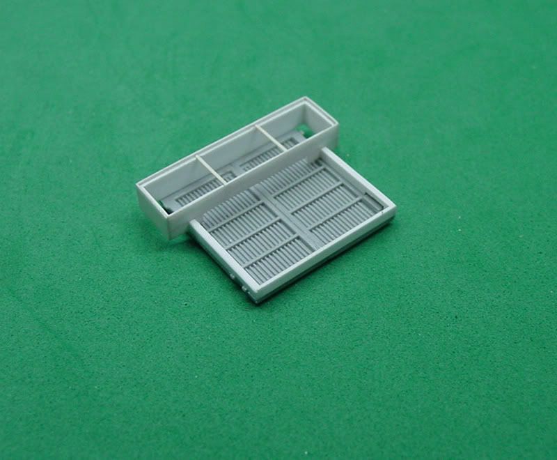

La otra parte del respirador o snorquel... drunken drunken drunken
Continuaremos....
STS gruñon
MensajeTema: Re: Sherman M4A2   Mar 24 Feb 2009, 1:35 pm
Detalle del respirador o snorquel que va sobre la tapas o rejillas del motor... Sleep Sleep Sleep
Este respirador o snorquel que es mas pequeño...
Este es la cubierta que lleva las rejillas del motor para que no entre el agua y el respirador o snorquel va fijado en ella para que este ventilado el motor.
STS gruñon
