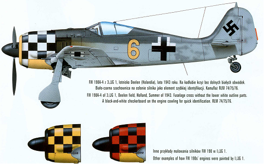

El esquema a representar:

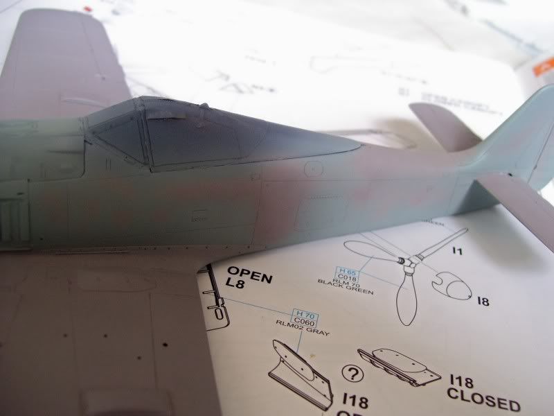

Continuando con los avances:
Llego el momento de pintar la cabina y sus lados con la magnifica Gunze Sangyo RLM 66 que es muy buena y exacta para el tono real:
Enmascaramos la partes transparentes con el color base que uso ósea RLM 66:
Ahora la KABINENDACH:
Y ahora los lados internos y externos:
Ahora la cabina ya pintada:
Las partes transparentes:
Y el blindaje protector de la cabeza del piloto:
Ahora algunas partes internas del motor en Neutral Grey de Tamiya:
Antes:
Después:
Eso es todo por hoy Surprised

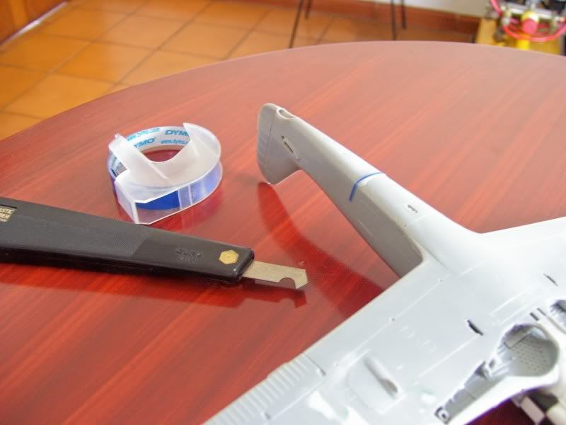

MensajeTema: Re: Focke Wulf 190 A-6 Georg Schott JG-1 (Terminado)   Vie 13 Feb 2009, 2:51 pm
Saludos y aquí muestro unos "pequeños avances" 😁

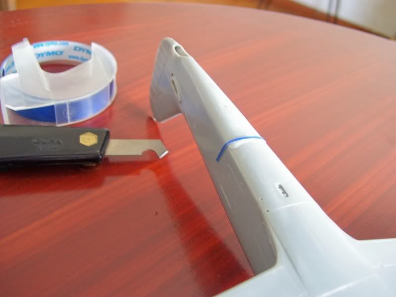

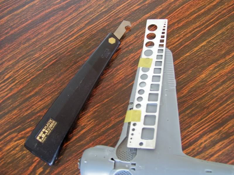

Repanele los detalles perdidos al momento de sellar-acomodar las imperfecciones:
Que bueno contar con la ayuda de las Herramientas de Tamiya-Olfa (Scriber) y las plantillas para panelar de Hasegawa Trytool muy buenas.
Una cosa que he visto en muchos Fw-190 A-5 y A-6 es que no borran o sellan unos Hachts que son de otra serie creo que A-7 y A-8, OjO aquí muestro un Drawing de Peter Rodeike de lo que hay que hacer:
Aquí las correcciones hechas con la ayuda de Cianoacrilato:
También corregí el problema de los paneles ficticios a los cuales nos tiene acostumbrado Hasegawa en sus Kits Fw-190 en los accesos de los cañones-ametralladoras:

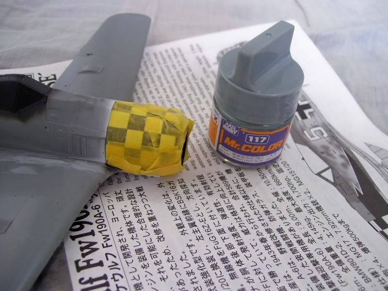

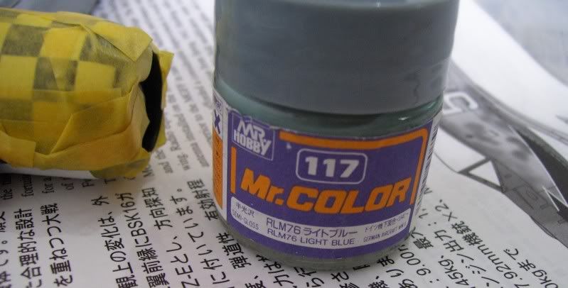

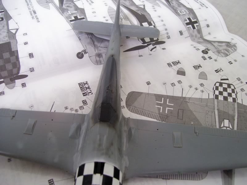

cheers Saludos amigos y he aqui mas avances:
Para la capa Blanca use Tamiya XF-1 Blanco mate muy bueno y para los cuadros Negros usare X-18 Semi Gloss Black:
Y solo por mostrar y que no pase como con el Me-109 F-2 (Restaurado) que ninguna foto se llevo en plena faena de restaurado pos aqui les pongo un trabajo fuera de caja que ya lo llevo super bien encaminado y es un Mustang del Tuskeege 332 Tamiya 1/48:
Pronto mas avances del 190! lol!

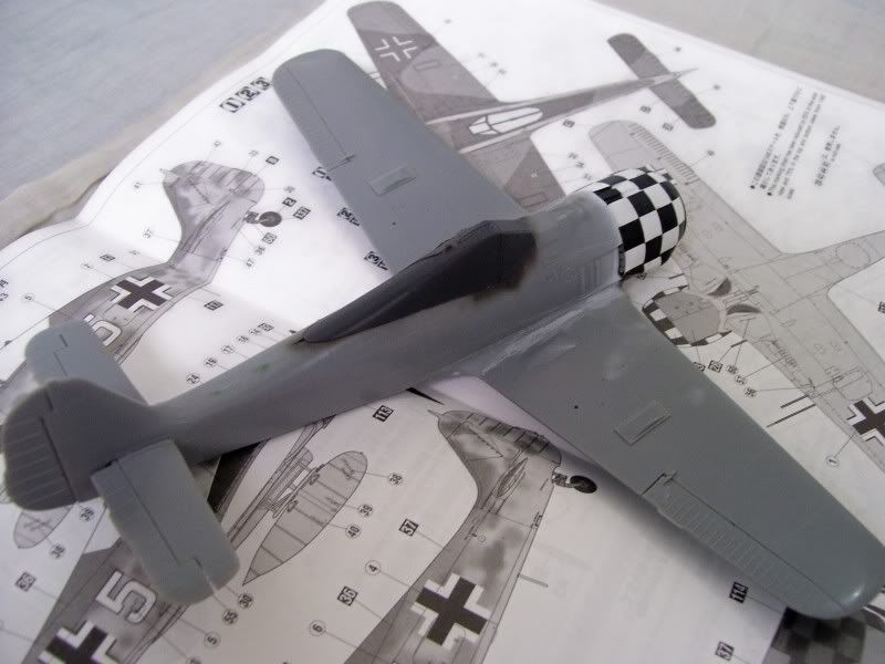

Bueno amigos aqui mas avances de este excelente esquema.
La verdad que despues de terminar los cuadros tipo tablero de Ajedrez quede mas enamorado de este esquema tan vistoso usado por el escuadron de Combate Jg-1 a mediados del año 1943 en un breve lapso Shocked
Aqui las imagenes y aun me falta tonalizar bien ya que hay chorretones:
[b]Nota:[/b] Fue mil veces mejor y acorde al esquema no usar las calcas y hacer los cuadros con pinturas, ya que le da un realismo y acabado perfecto Mad

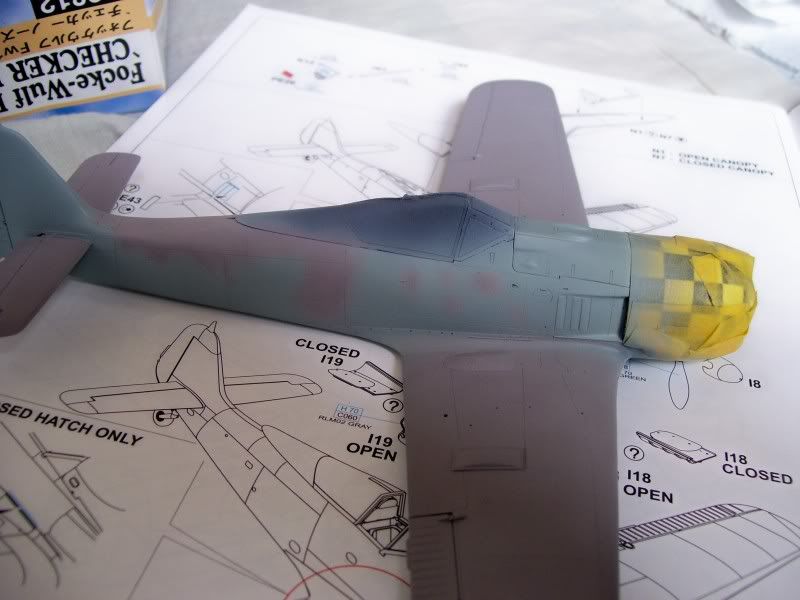

Saludos amigos y seguimos con mas avances ya por fin en fase de pintura.
Aquí estoy repanelando un panel que se me medio borro cuando masille la imperfección:
Coloque los alerones de cola y las partes transparentes:
Todo listo para la capa de RLM 76 de la genial Gunze Sangyo:
La capa lista:
Un accidente se me partió un pedacito de la antena de cola pero igual pinte ese pedacito junto al tubo pitot y la antena que va debajo del ala:
Eso es todo por los momentos y pronto mas avances Surprised

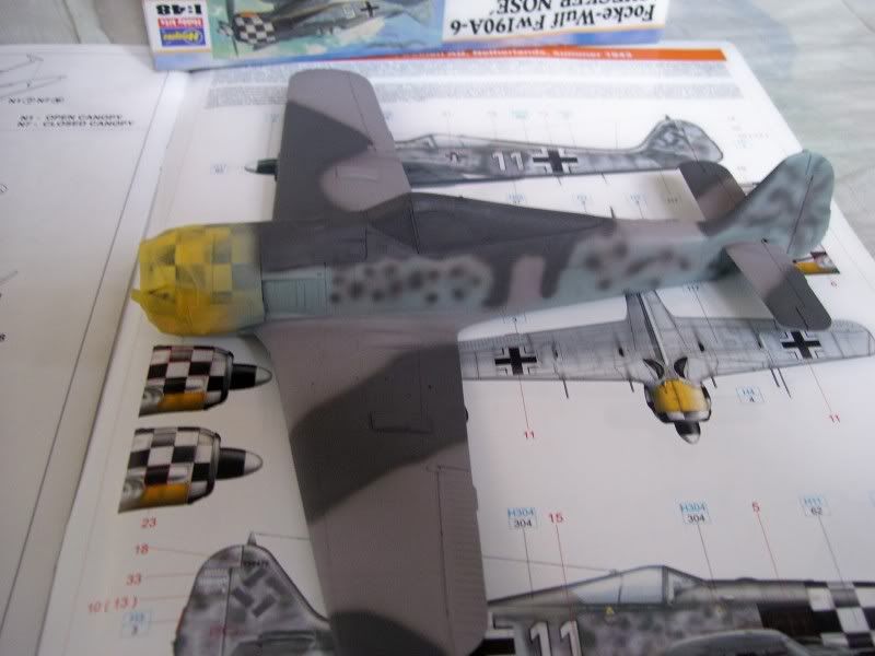

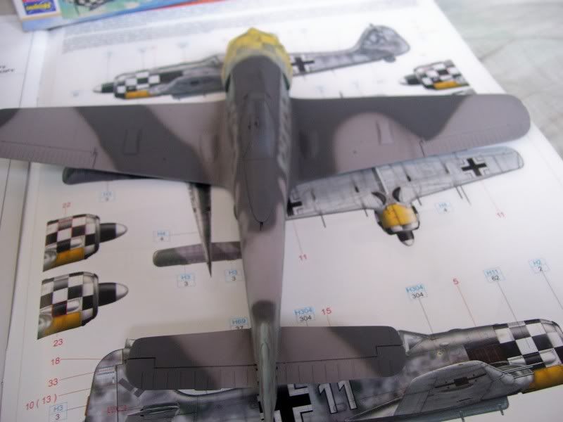

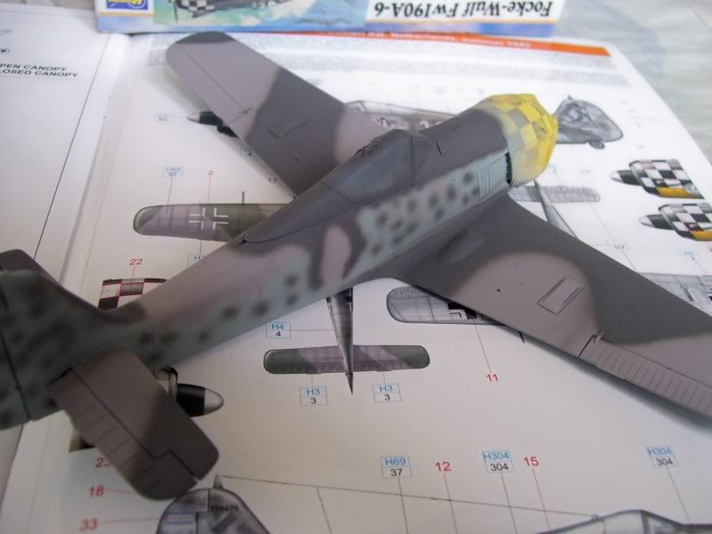

MensajeTema: Re: Focke Wulf 190 A-6 Georg Schott JG-1 (Terminado)   Jue 14 Mayo 2009, 5:00 pm

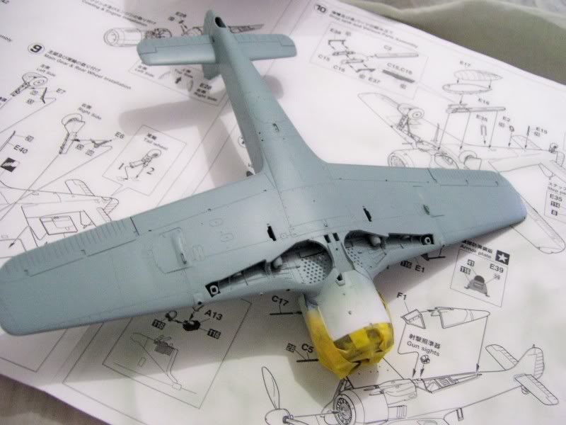

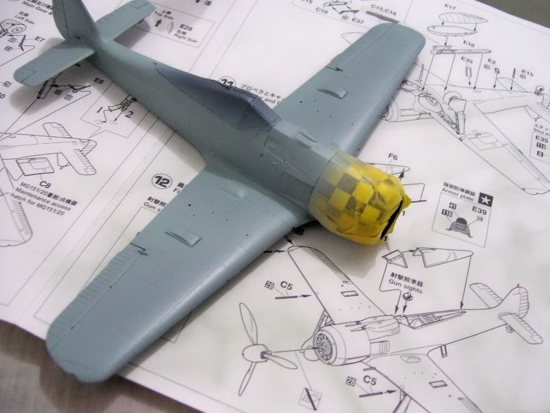

Seguimos con mas avances:

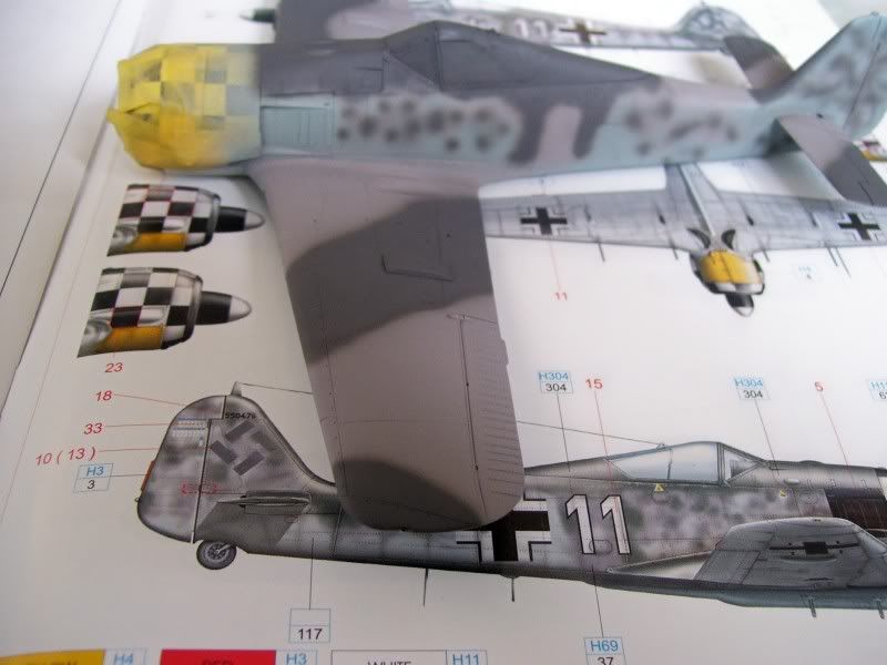

Ahora le toca el turno al RLM 75:

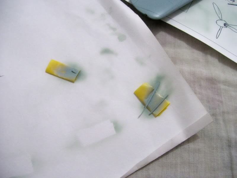

Lamentablemente el tono de Gunze Sangyo en RLM 75 viene muy oscuro y hay que aclararlo para mayor exactitud y esto se logra NO con blanco mate convencional de Gunze sino mas bien con RLM 76 acrílico de las misma casa ya que da el tono mas exacto aun:

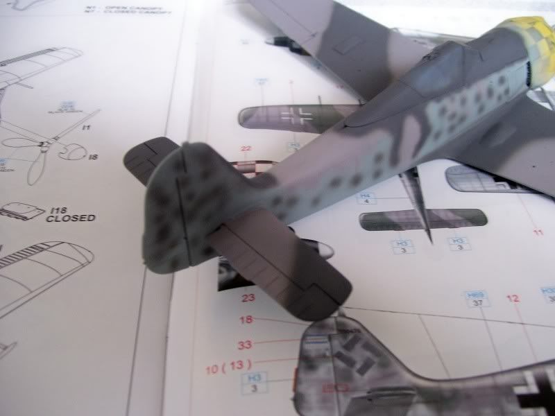

Después de aplicar el RLM 75 me lanzo con el RLM 74 de Gunze ya ampliamente recomendado:
He aquí el resultado y no quede conforme con las fotos por que me salieron como muy veteadas:
Todo fue realizado a mano alzada sin necesidad de mascaras o masking tape de Tamiya, es de acotar que hay que retocar con RLM 75 ya que hay uno que otro nefasto chorretón, el aerografo usado como de costumbre y ya necesito un Iwata es el Paasche VL Doble acción muy bueno pero duro el condenado para camus Luft.
Pronto mas avances y un abrazo desde Barquisimeto Smile
