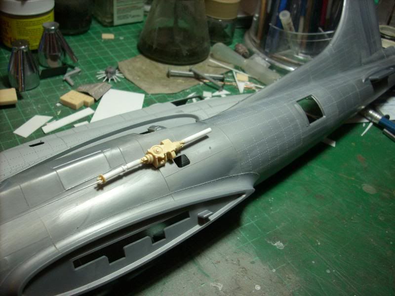

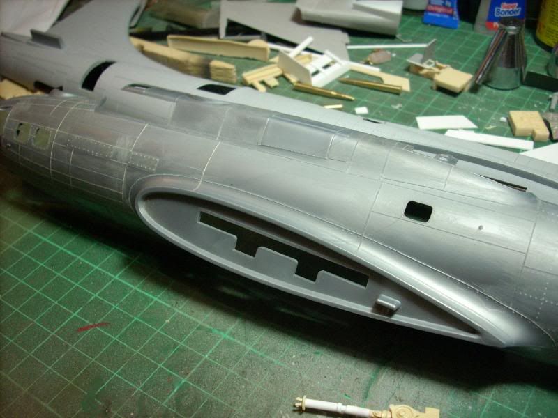

MensajeTema: Re: B-17G 1/48 modificado   Miér 02 Dic 2009, 3:50 pm
Bueno ya retomando este proyecto ya para terminarlo.
Ahora verán fotos del otro lado del fuselaje que me faltaba trabajarlo por eso lo deje, ya llevo 2 días dándole y solo he terminado la mitad.
Hay una foto de la evidencia que es una pieza del tanque que es mi último trabajo para que no digan que le estoy tomando el pelo.
La misión es terminar este otro lado para poder trabajar el interior, porque si no lo hago de esa manera corro el riesgo con la manipulación dañar lo delicada de las partes internas.
Estoy trabajando duro en esta parte que es fastidiosa para pasar a partes más interesantes incluso para ustedes.

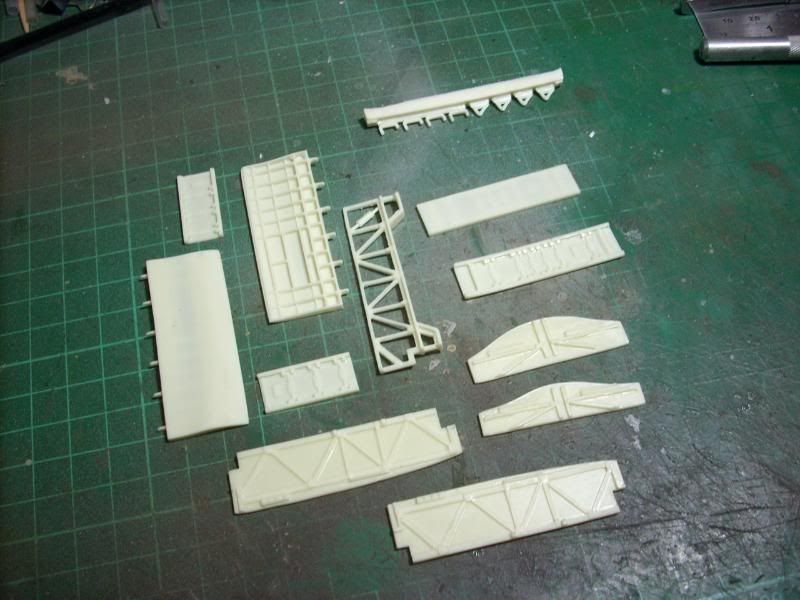

MensajeTema: Re: B-17G 1/48 modificado   Mar 02 Feb 2010, 7:43 pm
Bueno ya me falta bien poco para terminar la otra mitad del avión en cuanto a remaches y paneles, ahora verán la parte de la sección de bahía de bombas en resina de paragon ya limpias para ensamblar.
Pienso también hacerles mejoras a dicha sección ya que viene incompleta le faltan bastantes detalles.
Pienso que ya antes del fin tengo terminado la otra mitad y me voy a dedicar nada más a terminar las partes internas.

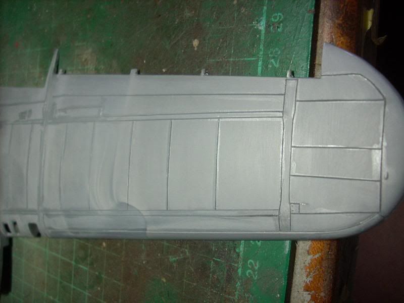

MensajeTema: Re: B-17G 1/48 modificado   Dom 25 Jul 2010, 7:43 pm
Veran como ya están listos casi todos los detalles del ala, faltaría sacar detalles y pegar fotograbados.
Hay verán la foto del pin vise con broca 0.080. Que es la herramienta que utilizo para hacer los remaches.
Pronto mas avances.

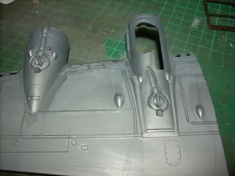

MensajeTema: Re: B-17G 1/48 modificado   Jue 07 Jul 2011, 11:04 am
ricardo rivas escribió:
Saludos Colegas.
Bueno al fin termine un lateral del tabaco del avión, aun faltan algunos detallitos pero los voy a trabajar cuando cierre el avión.
Hay unas fotos comparativas de lo que era y lo que es con la modificación.
Estoy esperando que tenga en mis manos uno Photo-etch de Eduard de la parte trasera de la aeronave a ver si le abro la puerta del artillero trasero.
Bienvenidas críticas y comentarios.

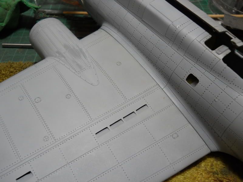

MensajeTema: Re: B-17G 1/48 modificado   Lun 22 Ago 2011, 7:44 pm
bueno aqui adelantos del ala faltante, ya vi que falto poner fotos de la otra parte del fuselaje que ya esta listo.
en la proxima las monto, ando pegado en esto durisimo.
