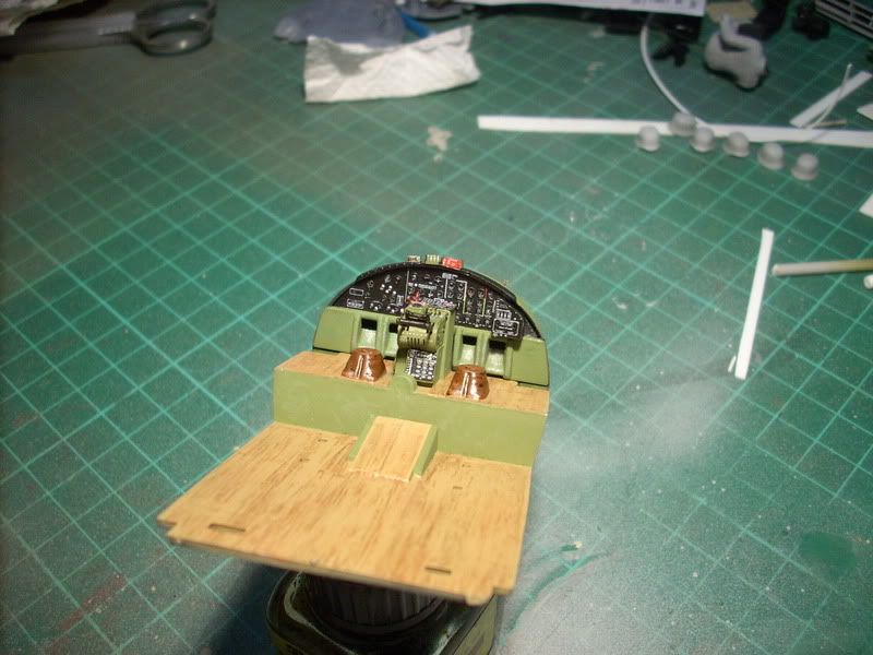

Saludos Juancho, la técnica de la madera la aprendí de un colega de otro foro s simplemente pintar el color base y luego bien seco aplicar dos colores de crayones aquareables y por último tinta china sepia.
Gracias por el dato de la pintura, en la foto se ve un poco exagerado pero cuando le de los desgaste de seguro mejora.

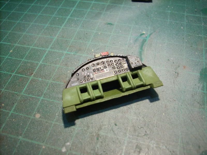

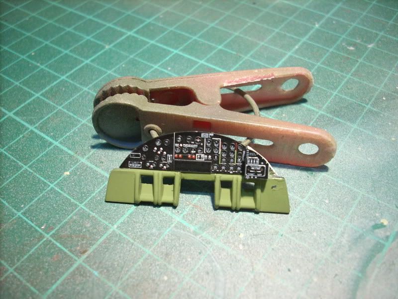

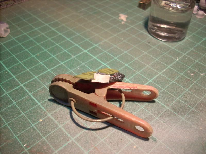

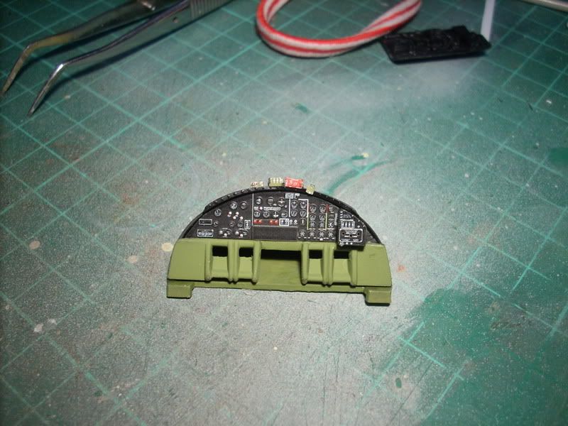

Pequeños avances.

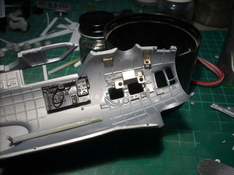

Terminando lo que es el panel de controles principal, las primeras fotos se ve que tuve que hacer un pequeño cajón sorpresa porque el instructivo no me aviso de eso, luego tome otra foto el panel ya montado pero sin cristales en los relojes, la ultima foto del panel ya se ve los relojes con sus respectivos cristales. Esto lo realice con barniz brillante marabú uno a uno con mucho cuidado no pintar fuera del circulo del reloj.
Luego verán unas fotos con el panel ya montado sobre la base y también fotos de una parte de los fotograbados de la sección del bombardero pero aun faltan bastantes.

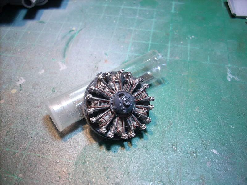

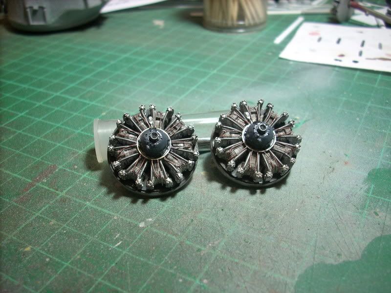

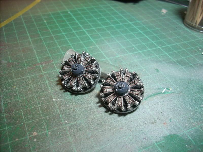

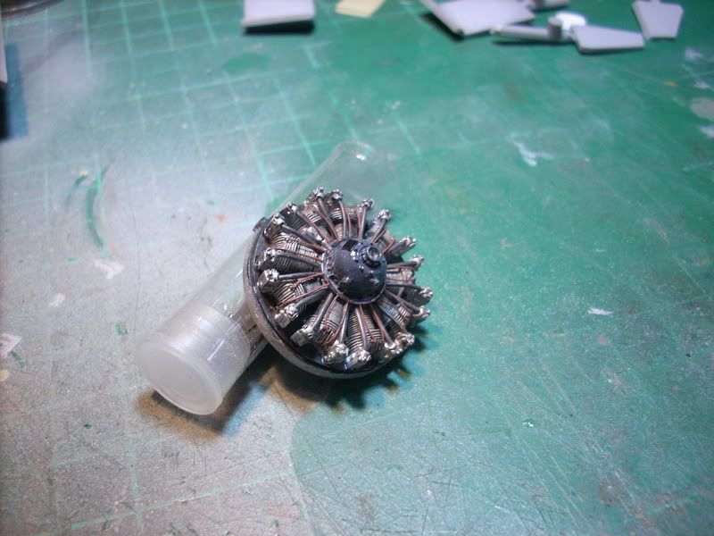

Ahora muestro el trabajo de los motores, un poco complicado montar los fotograbados de los cables pero ahí vamos, aun quizás le falte un toque final pero en teoría esta listo.
Espero sus críticas.

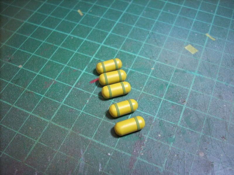

También pueden ver los 6 salvavidas que me toco hacerlos totalmente en scratch y de verdad que es fastidioso pero ya Salí de ellos, aun falta hacerles las abrazaderas y abrillantarlos.

Bueno verán en las fotos ya los salvavidas pintados en amarillo satinado falta aun ponerle los soportes que van en verde interior.

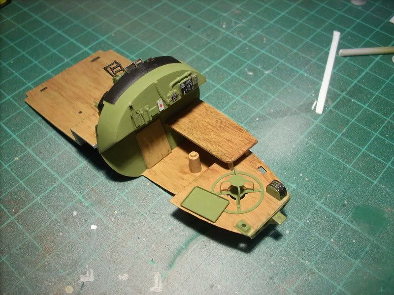

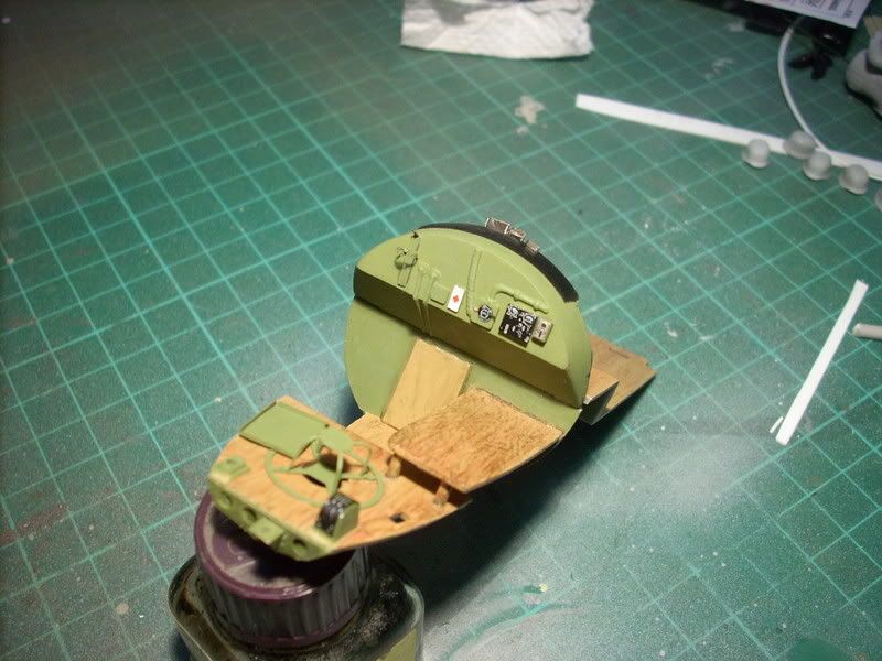

Bueno daba como lastima dañar el piso de madera pero era obligatorio para darle realismo y más con un avión sobre las 100 misiones.
Verán fotos de los desgaste y sucio de el copit y bombardero.
MensajeTema: Re: B-17G 1/48 modificado   Vie 17 Jul 2009, 6:24 am
Hermano simplemente ala ala ala solo que a mi parecer le faltaría un poco mas de desgaste del piso de la cabina sobre todo en la parte de atras donde iria el navegante creo, mas si son cien misiones que lleva en las costillas este avion

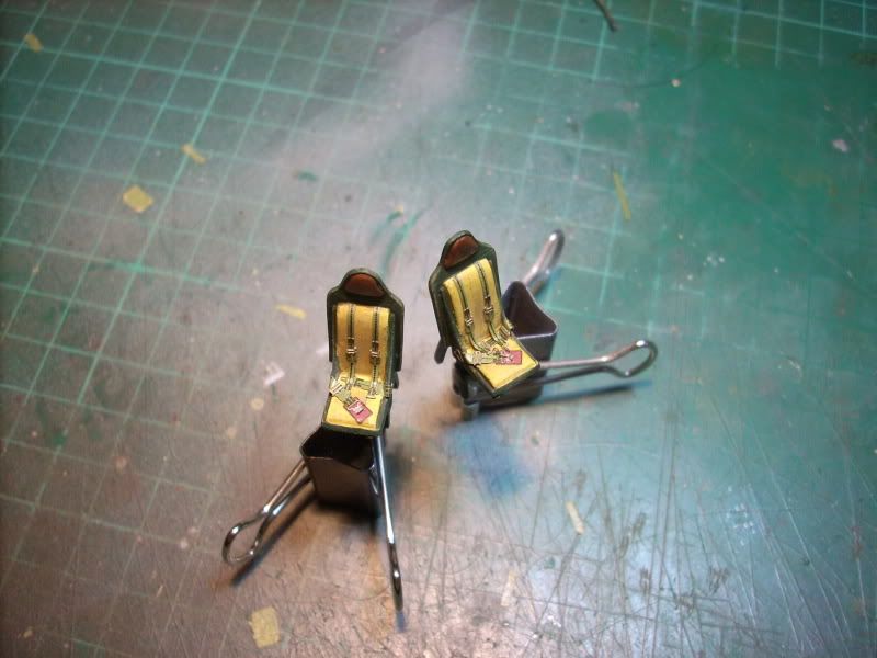

Los salvavidas ya con respectivos anillos de soporte.

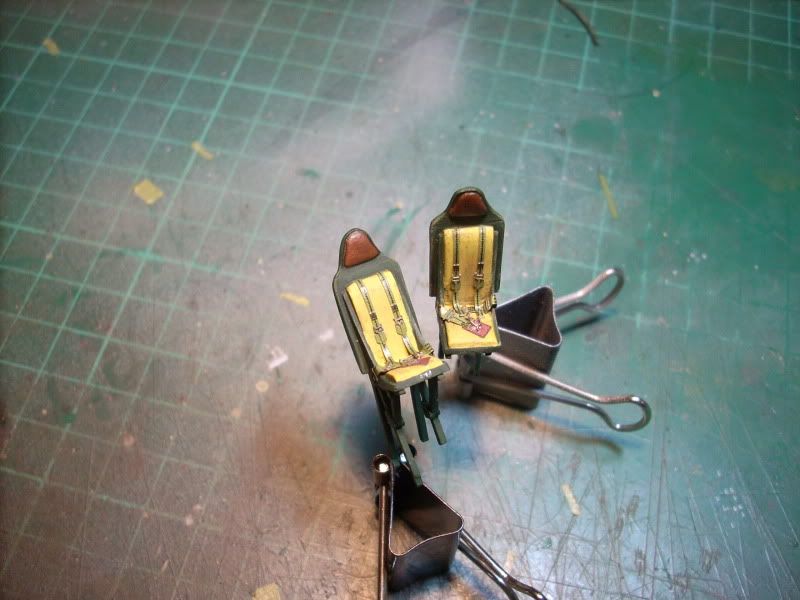

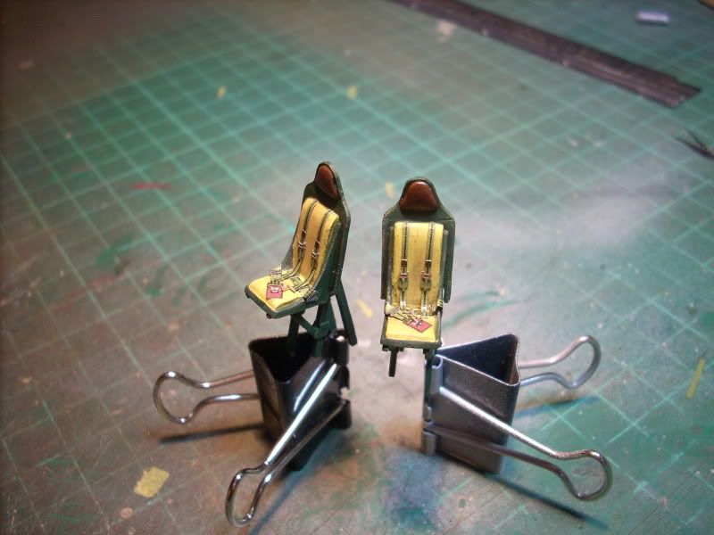

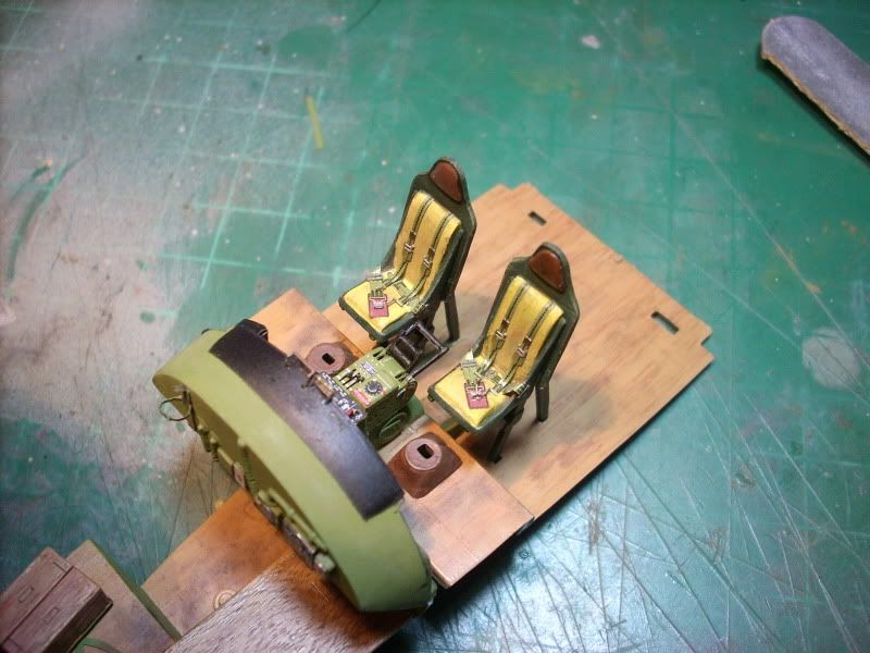

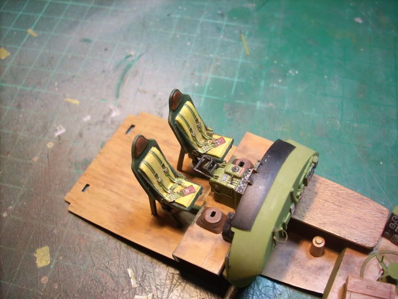

También verán ya listos los asientos de piloto y copiloto, parece sencillo pero cada cinturón lleva 6 partes que hay que armar y pegar.
Estos asientos son bien particulares porque no van pintados en verde interior al igual que todo el interior del avión, el color usado es verde bronce y las almohadas de los cojines de los asientos era en un amarillo pálido.
Espero sus críticas y comentarios.
