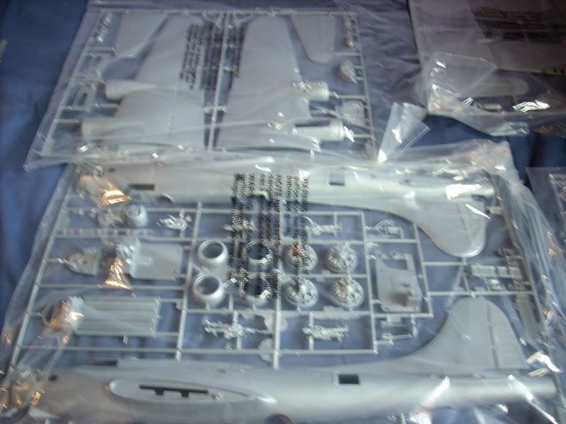

Saludos Amigos del plástico.
Bueno voy a empezar este proyecto del B-17G 1/48 de Revell/ monogram.
Voy a tratar de que sea un paso a paso bien detallado de todas las modificaciones del modelo.
De entrada tengo pensado bajarle todo el alto relieve a bajo con sus respectivos correctivos, luego modificar todo lo que es elevadores, flaps y timón de cola.
Entre los accesorios que pienso ponerle hay algunos que no me llegan hasta enero 2009 que son Photo-etch de los flaps, cabina y cinturones así como las 0.50 en detalle.
Este proyecto lo haré poco a poco para cuidar cada uno de los detalles.
La versión aun no la tengo definida, el esquema si será verde gris.
Bueno agradeciendo a todos por el espacio e interés en este foro.

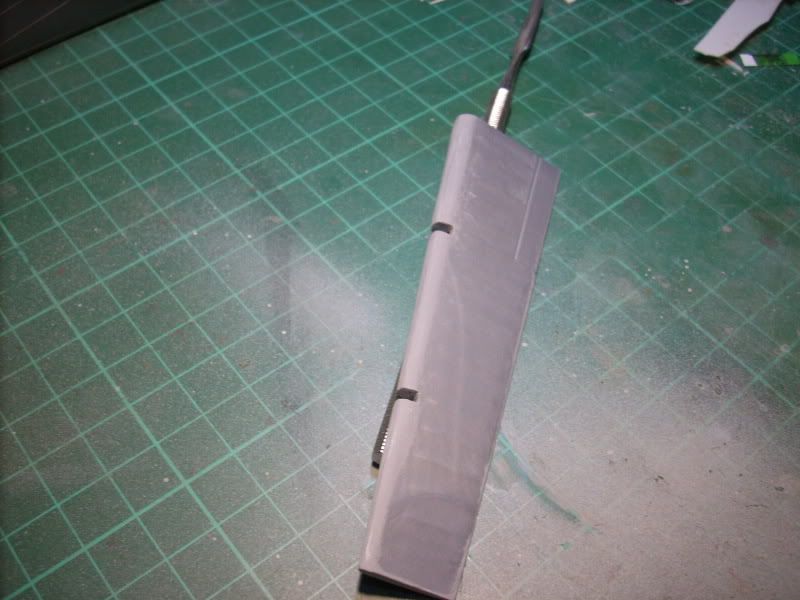

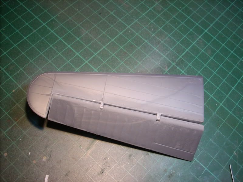

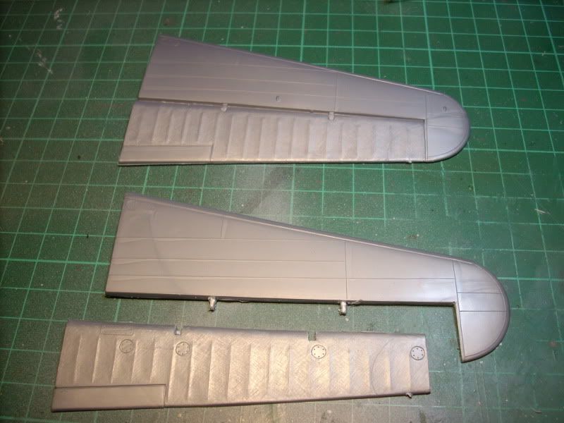

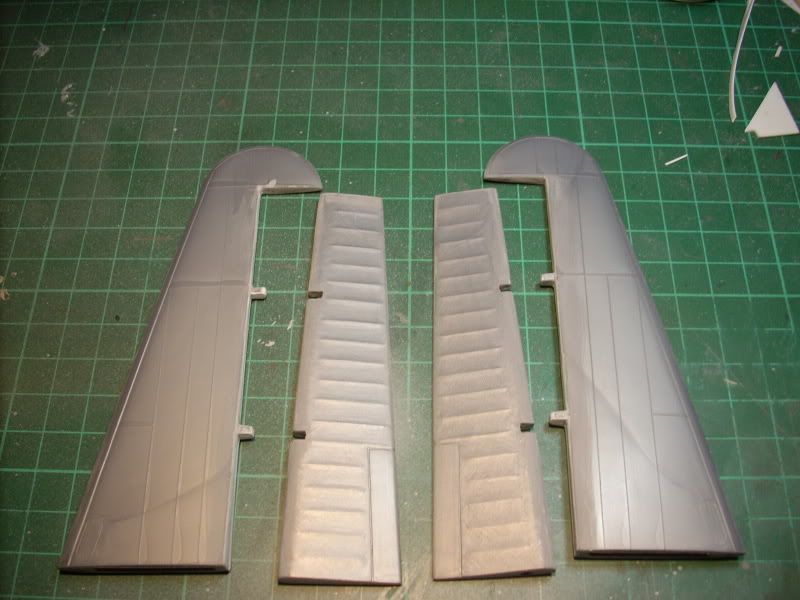

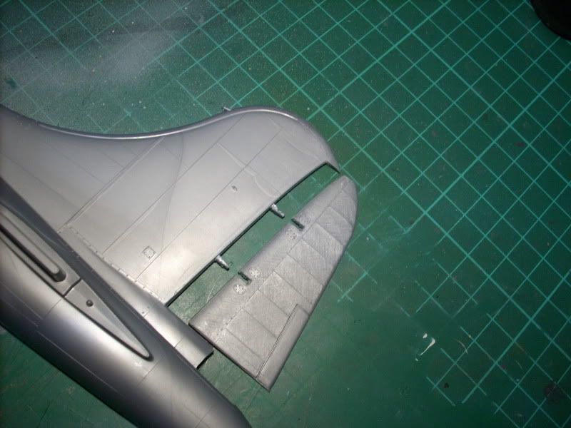

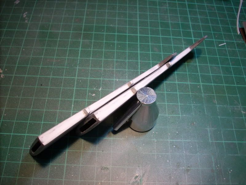

Trabajando los elevadores, no aguante y empecé a echar cuchillo jejeje…
Con una cuchilla y una hoja nueva dándole poco a poco con calma por todo el borde del dibujo de la misma maqueta podemos separar los elevadores casi con exactitud.

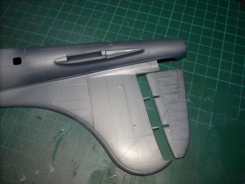

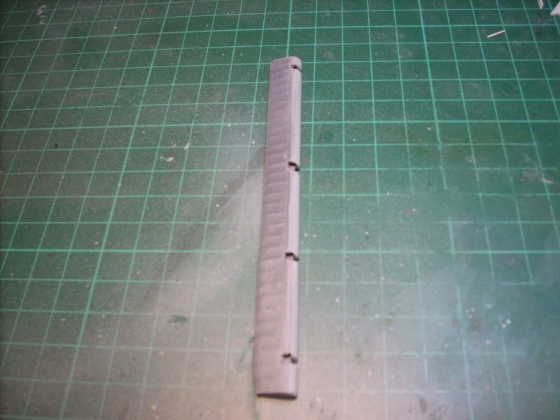

MensajeTema: Re: B-17G 1/48 modificado   Dom 02 Nov 2008, 6:23 pm

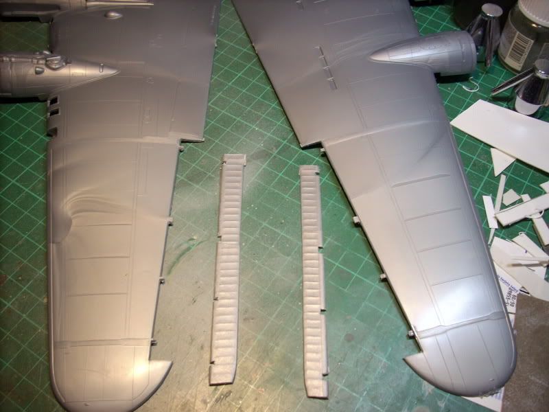

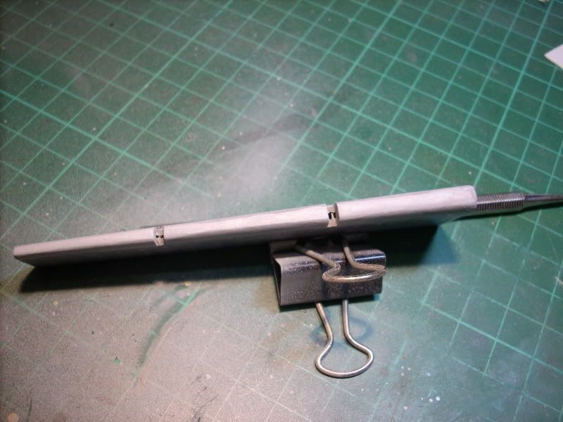

Bueno adelanto de los elevadores:

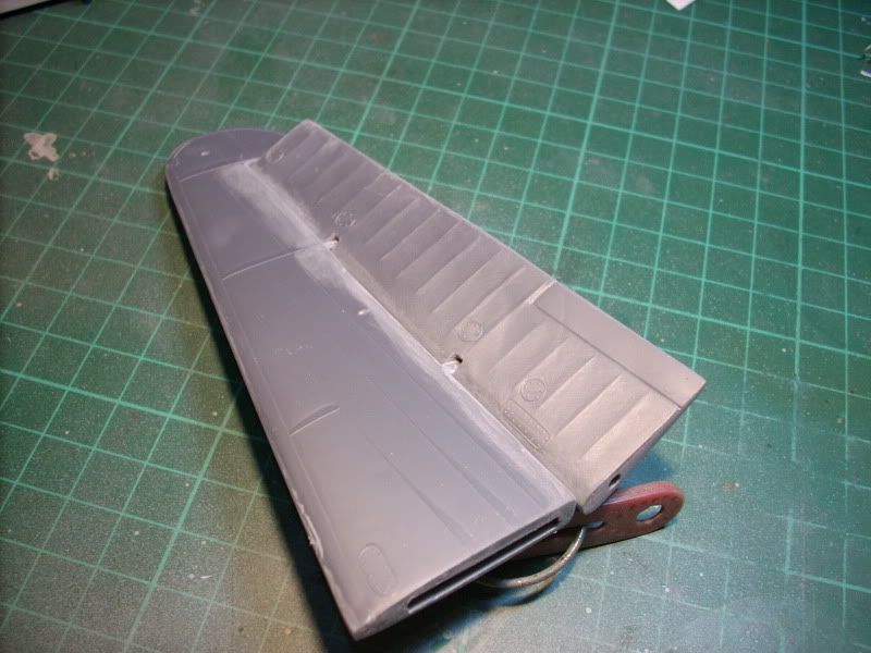

Una vez cortados como vieron el las fotos anteriores, pasamos a darle forma a las partes ausentes, al pegar las dos mitades nos queda un hueco que rellenar y darle forma.
Primeramente se les agrega unas tiras de plasticar para tapar el hueco OJO debe colocarse por la parte interna para no tener luego problemas de calzado.
Una vez tapado el hueco pasamos a la masilla para darle esa forma redondeada típica de los elevadores, esta operación hay que repetirla por lo menos unas tres veces hasta conseguir que quede uniforme ya que la masilla se contrae.

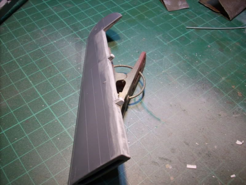

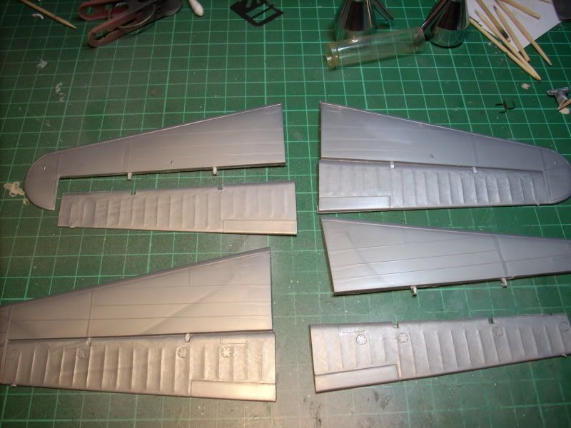

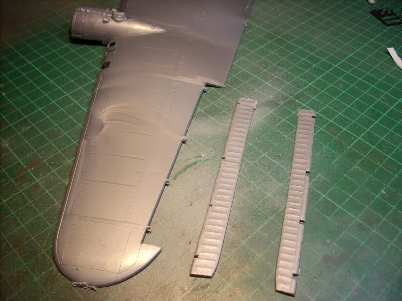

También estoy trabajando las alas, como ven ya corte las piezas y ahora aplicar la misma técnica de los elevadores.
Nota: me brinque una parte de fotos de los elevadores cuando aplique el plasticar así cuando trabaje estas piezas tomare varios fotos ya que el mismo método de los elevadores.

Avances:
Bueno en las siguientes fotos podrán ver a lo que me refería con los huecos, es la parte hueca inexistente que queda al cortar las piezas.
Trabajando también los alerones pueden ver el siguiente paso que es rellenar con plasticar la parte hueca para luego darle forma con masilla.

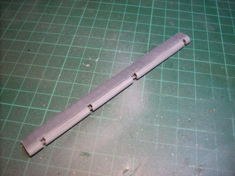

Bueno fotos de los elevadores terminados.

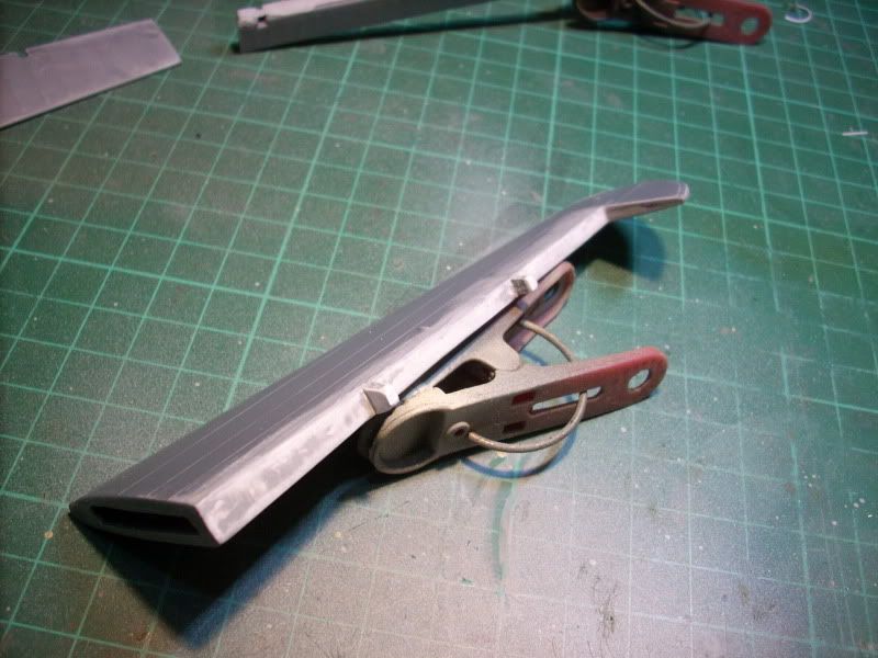

Mas avances:
Terminando los elevadores , en la parte fija d los elevadores ase la parte del fuselaje tape con plasticar como pueden ver y a su vez le di una forma redondeada en negativo que no se aprecia bien en la foto, esto es para simular las partes móviles de los elevadores.
La idea es que quede totalmente móviles para darle la caída deseada, yo trate de que calzaran con un poco de presión para facilitar el cuadre.
También hay una foto del alerón ya masillado y listo.

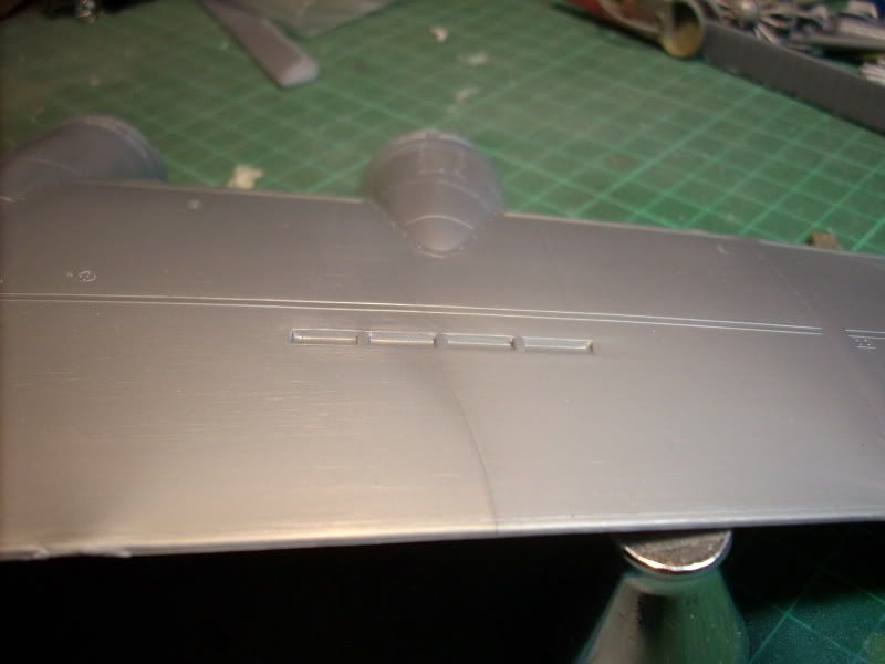

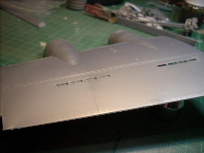

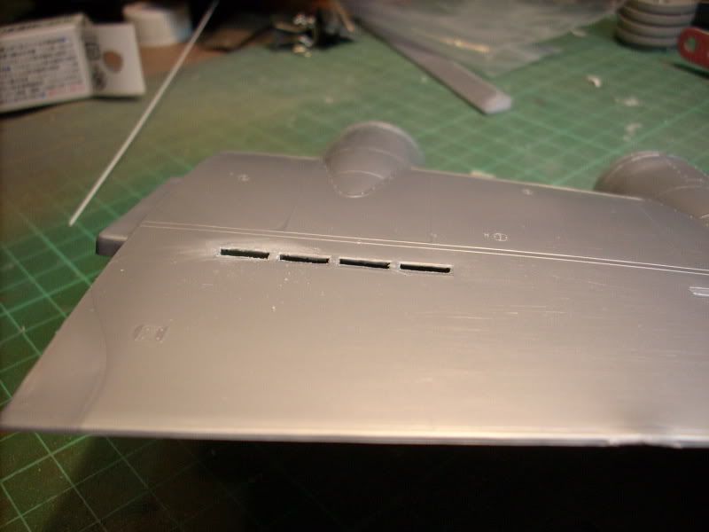

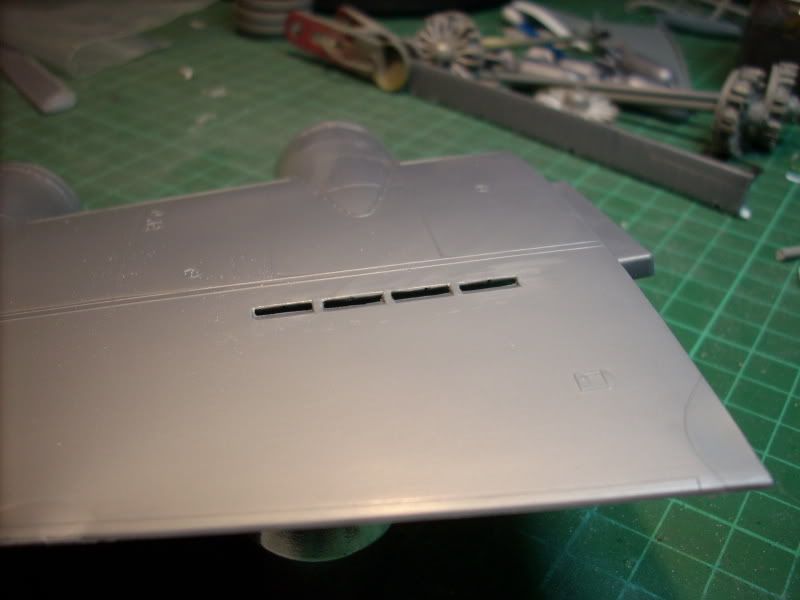

Este es un proyecto que voy hacer poco a poco ahora estoy trabajando las ares de ventilación de los motores.
En el kit vienen selladas me propuse modificarlas y perforarlas no es muy sencillo por lo pequeño de los huecos y para lijarlos es un poco fastidioso.
Se ve una tontería pero a la suma son 16 huecos…. Jejejeje...

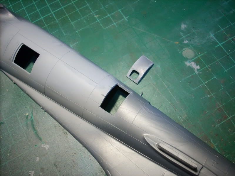

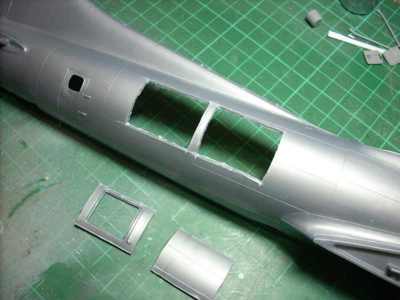

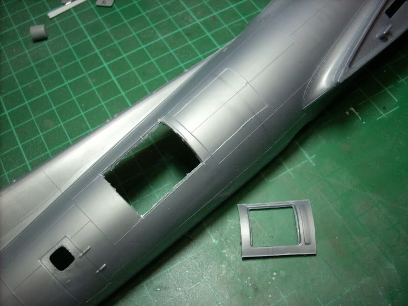

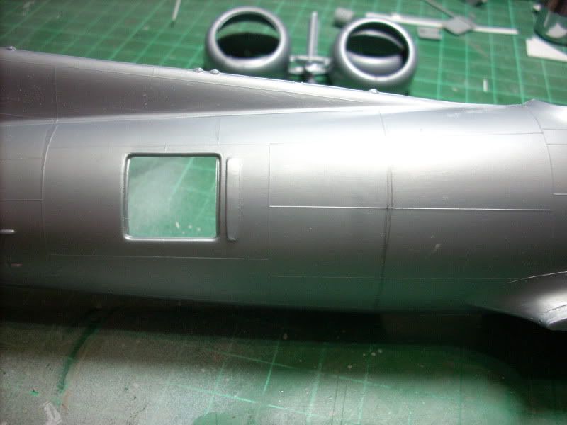

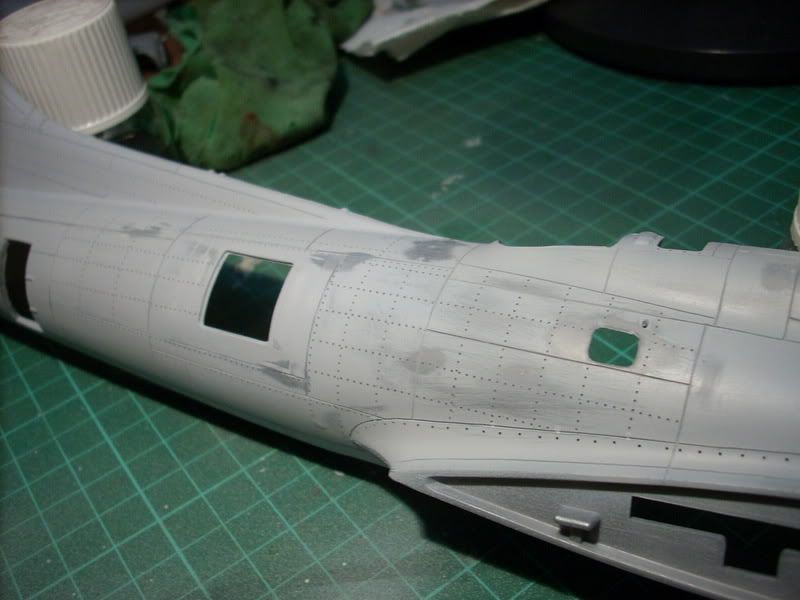

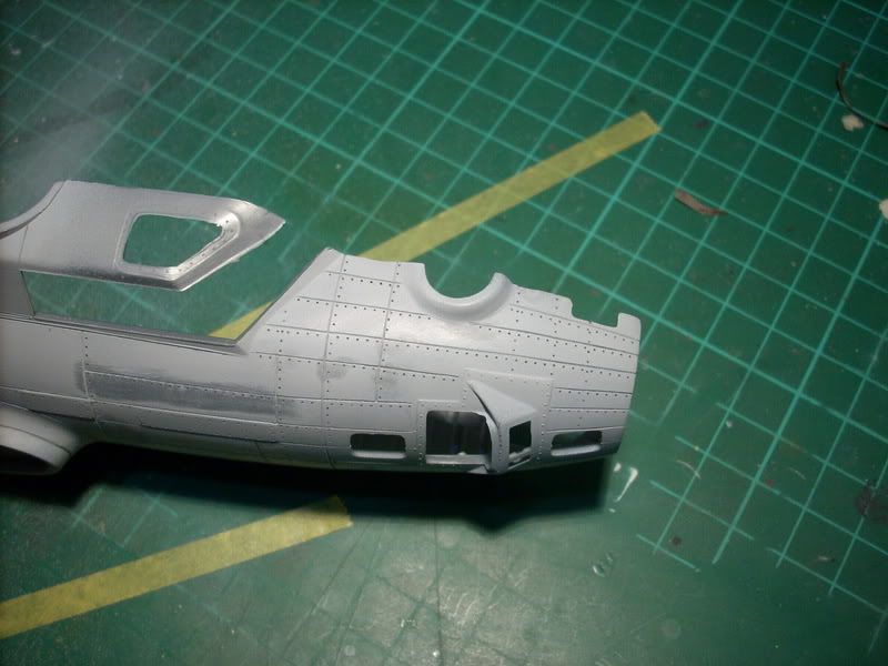

Como había comentado mi pana Carlos sobre los artilleros, estuve investigando y es cierto el modelo trae un defecto que acomodar.
El artillero lateral trasero derecho hay que moverlo hacia delante, usando fotos y libros descifre el lugar exacto.
Fotos de referencia:

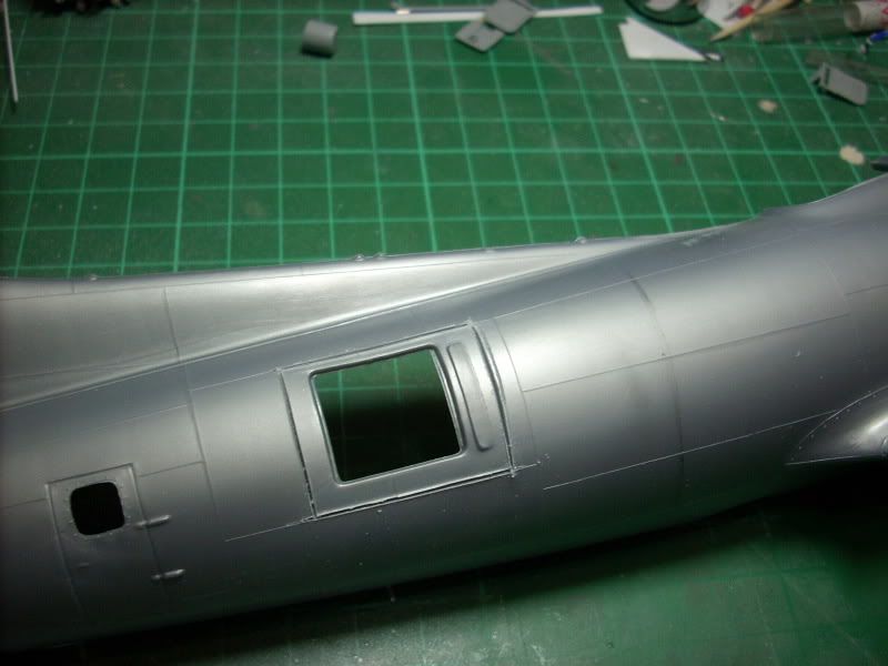

Bueno les dejo las fotos de la modificación.

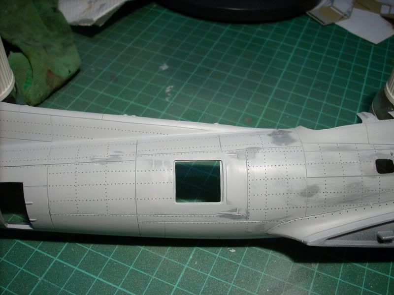

MensajeTema: Re: B-17G 1/48 modificado   Sáb 13 Dic 2008, 4:53 pm
Bueno pequeños avances, ya esta bien masillado y borrado el corte y la modificación, solo falta terminar bien los paneles. Lo tengo fondeado para que se pueda ver bien los detalles.

Buen trabajo! ahora te falta modificar el interior incluyendo piso y aditamentos creo, suerte!!
MensajeTema: Re: B-17G 1/48 modificado   Mar 16 Dic 2008, 12:19 pm
Saludos Andrés, si claro me falta reacomodar las partes internas pero como el corte fue limpio hasta las cuadernas internas coincidieron.

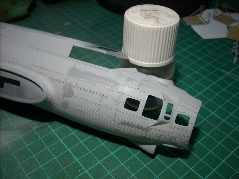

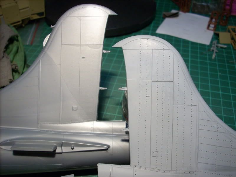

Saludos colegas

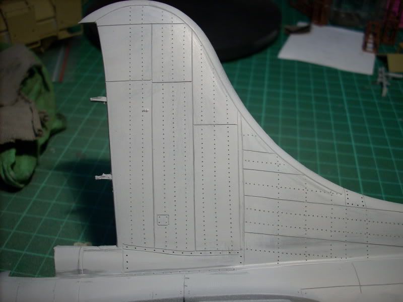

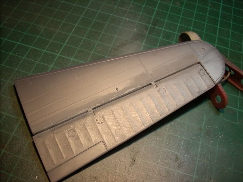

Bueno mas avances, ya bajando el alto relieve a bajo con sus respectivas correcciones que son pocas, hay tienen las fotos aun le falta sacar los detalles y hacerles todos los remaches. joc joc Razz Razz confused
Espero sea de su agrado, bienvenidas criticas y opiniones.

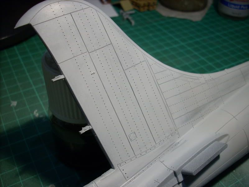

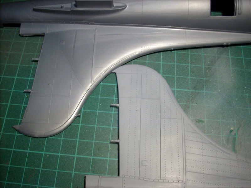

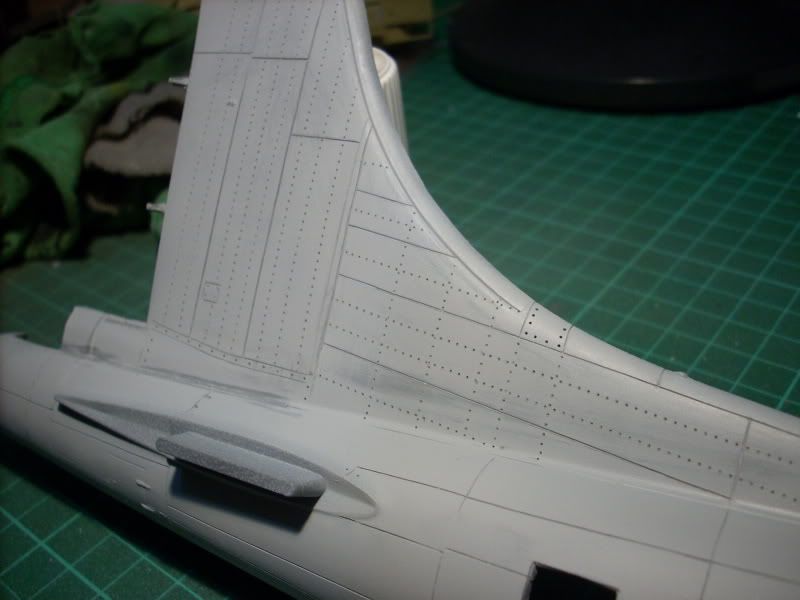

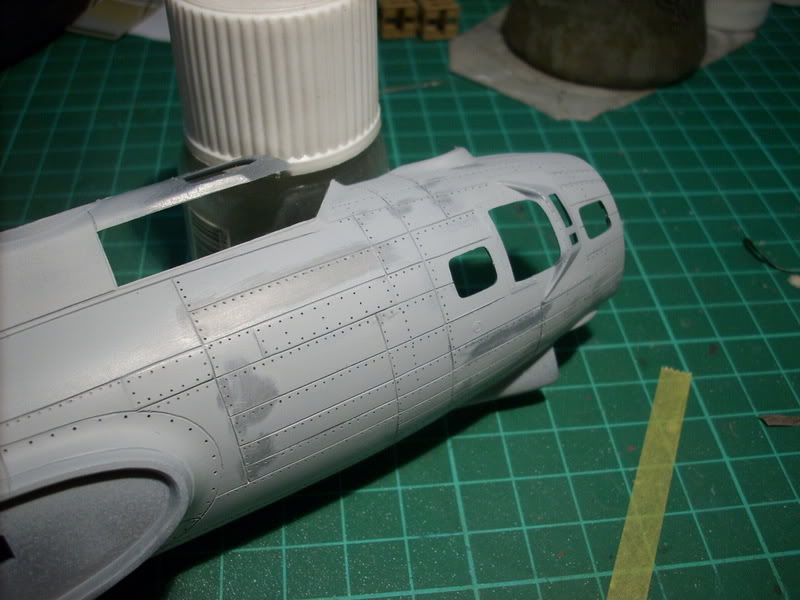

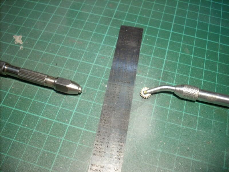

Bueno hora con más avances, empezando a hacer los remaches tengo varios libros en digital y fotos con las cuales me he estado guiando para los remaches.
Hay una foto donde muestro los instrumentos utilizado para el remachado, un buen amigo Antonio Ces me presto un riveter, la herramienta no es mala solo que si la usas sola al pasarlo por el modelo crea una rebarba fuerte, así que lo use de guía ósea marco primero con el ribetea y luego vuelvo al pin vise con la broca y los repaso uno a uno para que queden redonditos y sin rebarba.
También hay una foto comparativa de lo que era originalmente y como va quedando con la modificación.
Solo llevo una parte el estabilizador de cola, ahora es que me falta jejejeje…

Acuérdate que yo estoy usando otra marca de riveted es EXCEL , yo uso este riveted solo para marcar de guía y luego la hago con una mecha 0.080 que es la del tamaño preciso para 1/48.

Normalmente ponemos fotos bonitas de los pasos, bueno ahora voy a poner unas fotos de la parte fea del trabajo, cuando uno esta cuadrando todo, lijando para sacar defectos y tapando errores.
