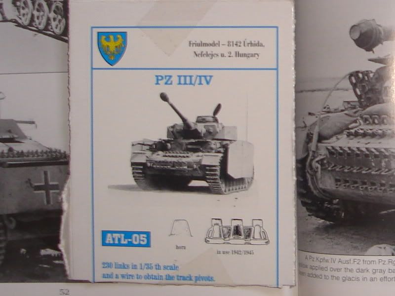

Hablando de tren de rodaje y tracks, les muestro las que voy a utilizar en mi tanque, la foto referencial y la clasificacion de los "Tracks" aqui nos dan "luces"
Curiosamente los tracks que trae la maqueta Dragon del tanque que armo no son de los descritos aqui, pero existen "cerros de fotos" con ellas y otras, asi como tampoco incluyen los otros cinco modelos que comercializa Friul para los Pz. IV, asi pues se mantiene la teoria de la diversidad e "informalidad" de tracks en los modelos debido a la naturaleza del conflicto

Fijate lo que hace Andres.... hace negocio por el tren de rodaje para justificar la necesidad de una cadena que se amolde al suelo, coloca material fotografico study study study del modelo de cadena que se puede usar y que suerte....... lol! lol! lol! tengo unas cadenas friu.... Andres.... star star star no te escondas de las cadenas de plastico.... Rolling Eyes Rolling Eyes Rolling Eyes Rolling Eyes Rolling Eyes todo para no lijar...... Rolling Eyes Rolling Eyes Rolling Eyes Rolling Eyes y despues dicen que las cadenas de dragon son buenas, pero no las usas.... Rolling Eyes Rolling Eyes Rolling Eyes Rolling Eyes
Por eso Andres cuando busca un modelo, primero revisa que friu... fabrique la cadena, si no la hace no compra el modelo....

Ah, progress... gruñon Work is going forward I see. I like Pz.IV wheels. And of course the Fruil tracks sun
