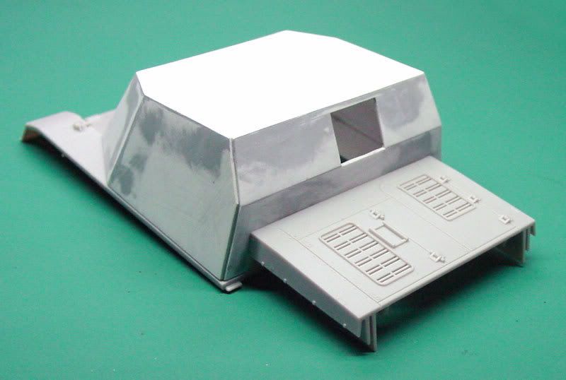

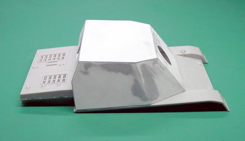

Para comenzar partiremos del modelo tamiya donde usaremos los detalles y accesoriosde kit, tambien usare un chasis de un panzer IV de Dragon de la primera serie que convertiremos en un early con un poco trabajo en scratch... Esperemos que salga algo aceptable de todo esto...

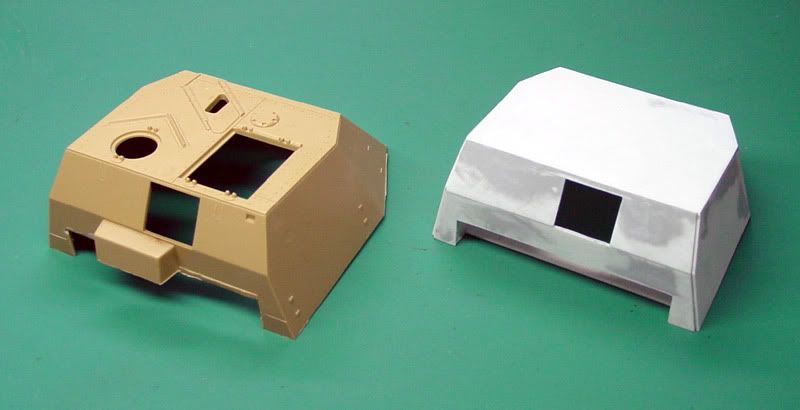

En estas primeras fotos ya habia cortado la casamata de la maqueta de tamiya pensando que podria utilizarla realizandole algunas mejoras y cuando lo presento sorpresa... no cuadra por ningun lado... entonces tome la decision de hacerla en scratch.

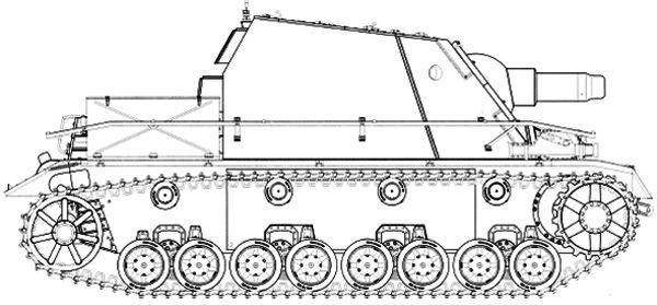

A continuacion tenemos el perfil del Brummbar early

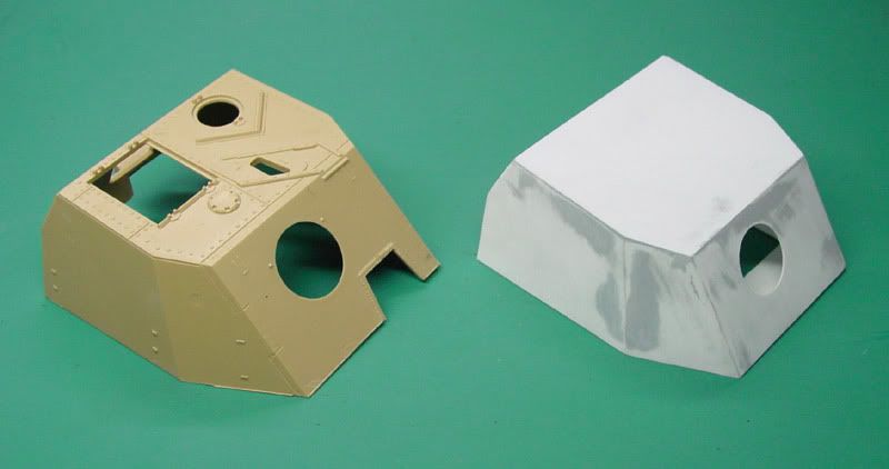

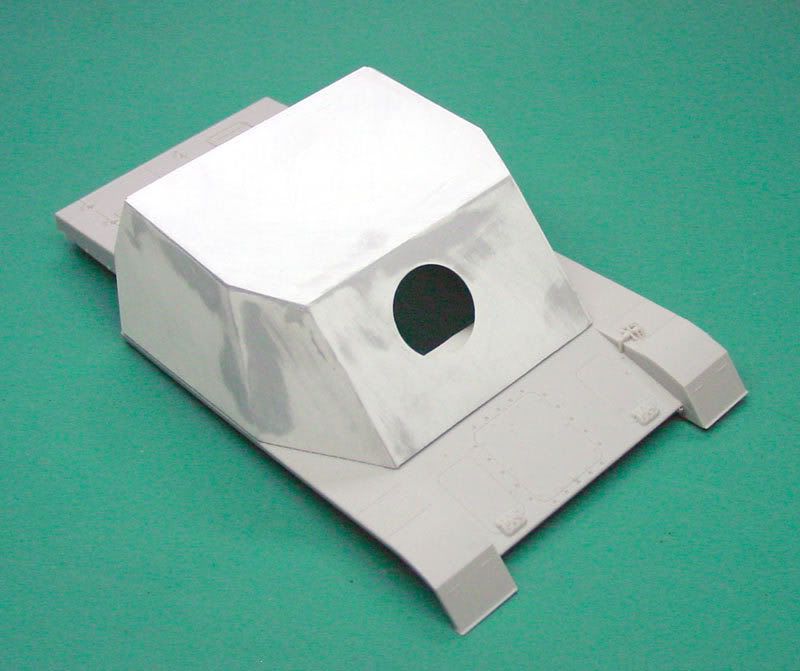

En las siguientes fotos estan las casamatas de tamiya y la realizada en scratch que todavia le faltan los detalles.. drunken drunken drunken drunken drunken drunken drunken drunken drunken

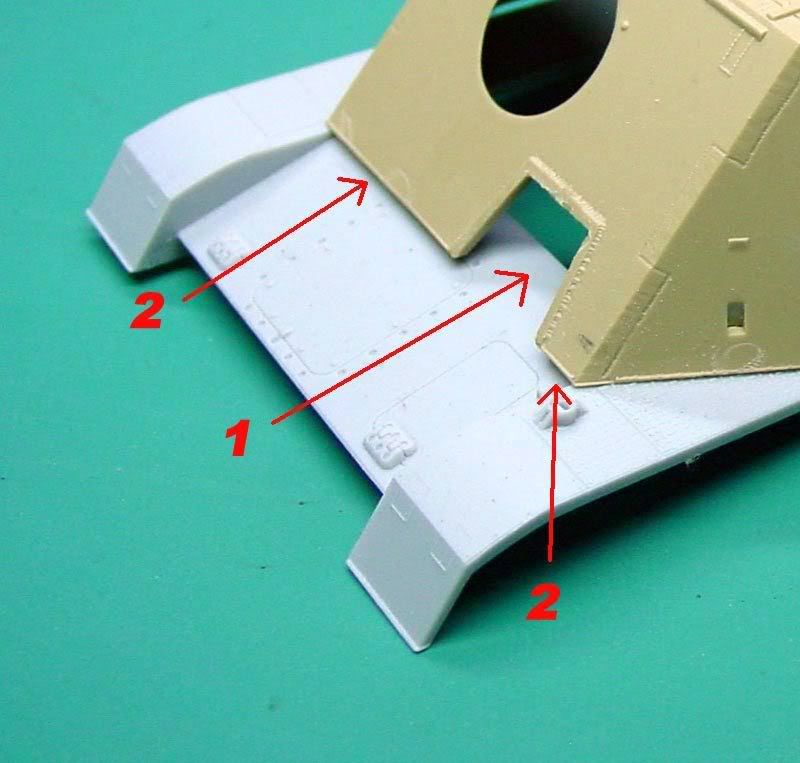

En la imagen esta la pieza de tamiya y se puede ver las diferencias...

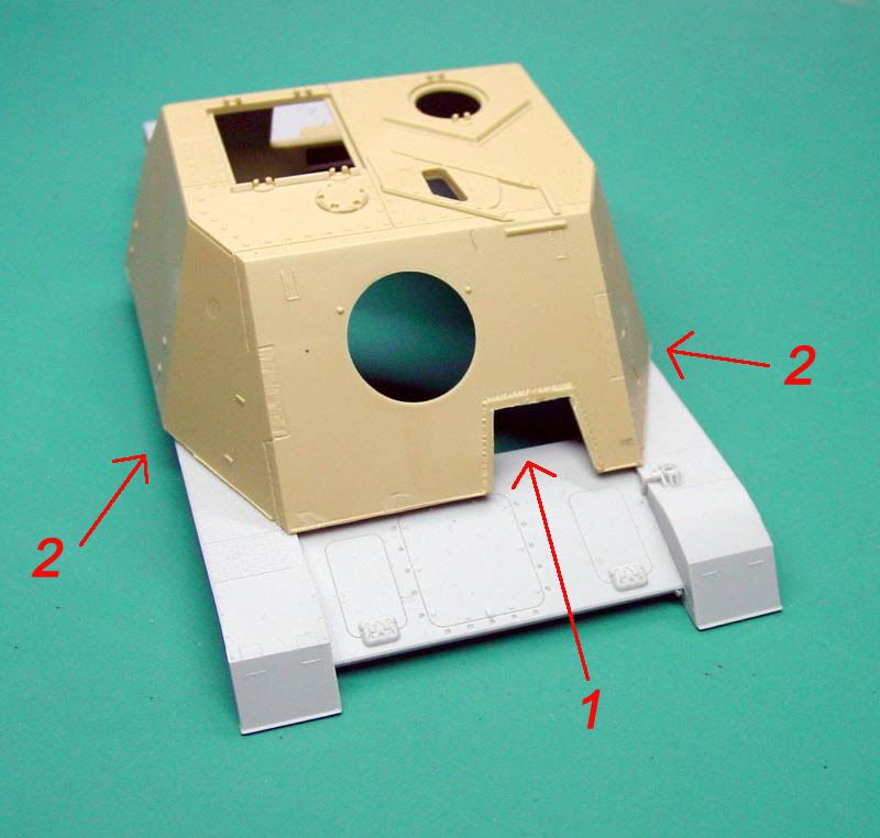

La flecha con el Nº1 marca el punto donde deberia llegar la placa frontal.
El angulo de la placa frontal es diferente haciendo que esta sea mas larga y se ve en las flechas marcadas con el Nº2.

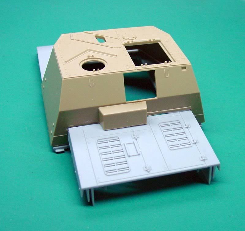

Aqui se puede ver como deberia verse la placa frontal.
Tambien se puede ver como sobresalen las placas laterales en referencia al hull, estas estan marcados co el Nº2 y la flecha con el Nº1 marca lo mencionado anteriormente en donde debe llegar el borde de la placa frontal.
Estas primeras fotos de la casamata no tienen ningun detalle en el techo, todavia llevara otra lamina que es la que tendra los detalles, tambien hay que hacerle las soldaduras, cortes, etc... que en resumen es la base de donde partiremos el trabajo.
