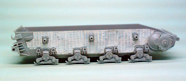

Bueno Sergio ya la probe y mira con la Squadron Verde:
Gracias amigos por los comentarios y sugerencias!!
