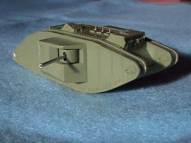

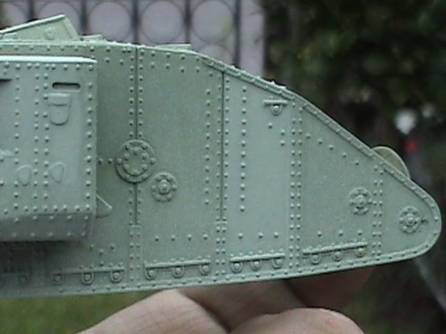

este es un tanque de la primera guerra, es de la marca Airfix en 1/72
espero les guste:

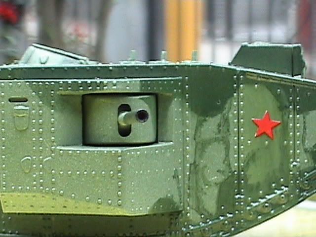

Hola Compañeros
tienen razon en varios sentidos, el tanque de partida es un MK-I, pero el detallado del MK-I lo convierte en un Mk-V es el cambio del armamento, el de plástico de 2 libras, por uno naval de 6 libras de tubo metalico de aluminio de marca KS.
El otro detalle es el cambio del escape, cambiando el de plastico por uno de tubo de aluminio de KS y aguja hipodermica, siendo esta ultimo doblada al calor para darle la desviación para darle mas realismo.
deberia llevar ademas un cambio en el sisitema de suspencion trasero, pero ese ya no se lo aplique :oops:
la decoracion de hecho va a ser del ejercito volchevique durante la revuelta de octubre. 2 tonos de verde en camuflaje y sus estrellas rojas
de hecho la version original, aparte de los cañones llevaba 2 metralletas.
y del 1/72 por supollo es la escala de los caballeros.

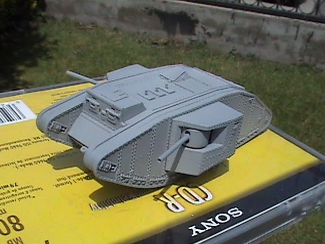

ahora el primer:
aprovechando las vacaciones

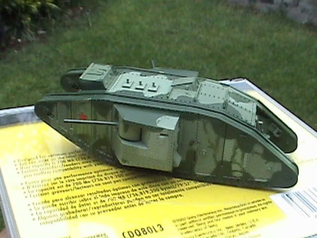

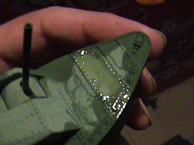

Después del armado deje secar el modelo, lo siguiente fue lavado con jabon de baño suave sin perfume, después de esto lo dejo secar al sol por una hora, despues de una buena agitada.
Fue pintado con laca automotiva primer gris base aceite.
La primera capa de pintura del color de camouflaje es a base de los siguientes colores:
90% cockpit green (IJN)+ 10% deep green esta mezcla se coloca en el aerografo y es diluida al 60% con alcohol, se utiliza el compresor a 25 psi, ya que cuando esta activo, baja a 20 psi.
Una ves seca esta capa (como 2 horas) se utiliza una mezcla de los verdes y 4 gotas de blanco, creando un tono mas claro, se enmascarilla y se pinta.
si se puede distinguir utilice los cambios de tono en placas en lugar del desvanecimiento comun en forma de nube en el centro de las planchas, ya que todavia falta el camuflaje

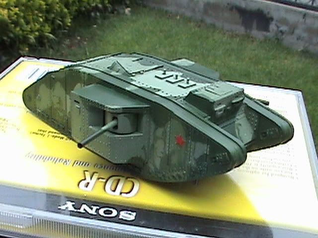

MensajeTema: Re: WW-I   Vie 27 Jul 2007, 11:46 am
Muy bueno Felipe, estamos acercandonos cada vez mas al camuflaje... pena por estas fotos de acercamiento parece que la maqueta tiene buenos detalles, ya me gustaria tener una.

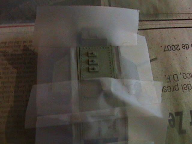

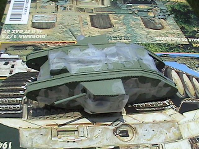

ahora va el camo
primero el enmascarillado, con cinta magica "de la transparente"
se aplica deep green al 60% de alcohol
Antes de que seque se mezclan 5 gotas de flat yellow y se aplica al centro de los paneles.
Con la cantidad de pintura restante se colocan 5 gotas de flat red y 5 de flat black, se pinta la punta de cañones para semejar el oscurecimiento de las puntas de cañon por disparos.
Se pinta el interior del tubo de flat black con pincel.

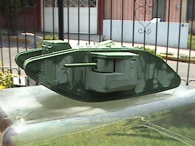

Felipe ese chipilin esta tomando cada vez mas forma. Noto que hay unas formas como de serpenteado en la penultima foto, ¿las hiciste a pulso con el aerografo?

Parece mentira que el vehiculo toma otra vida cuando le colocas el camo, son dos tanques diferentes, me gusta como va el chiquitin como dice Rene...
Excelente Felipe...

es una especie de union entre arriba y abajo, espero te hayan gustado.

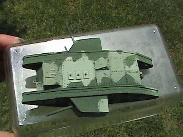

bueno ahora van las calcas
aplicamos una capa generosa de Dullcote de Testors
obviamente cuidando que sean las mismas planchas en ambos lados
se coloca la calca y se extrae toda el agua residual con una servilleta
se encapsula con una capa de Glosscote de Testors
y si se fijan no da charolazo
me faltan el perfilado, el empolvado y las manchas de grasa y aceite, ademas de las orugas ya mero..... lol!
