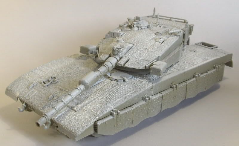

En unas fotos de un merkava en un museo vi como la superficie era una especie (si es que no lo era en realidad) de grava aderida a la superficie. (En cuanto recuepere dichas imagenes las colgaré aqui, y si alguien las conoce me haria un favor colgandolas)
Hay quien usa papel de lija pegado a la superficie, y quien aerografia putty diluido.

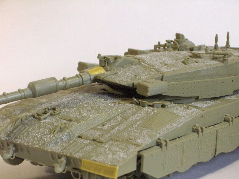

Ambos me parecian demasiado finos. Asi que he intentado literalmente pegar la grava a la superficie. De un tamaño que almenos a mi me ha parecido que se corresponde aproximadamente con el original.

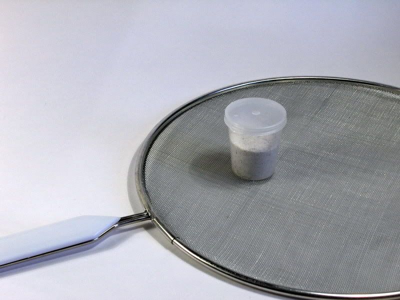

Para ello he usado una arena especial que se le da a las pequeñas aves que tenemos por mascota. Esta arena la he colado por una rejilla.

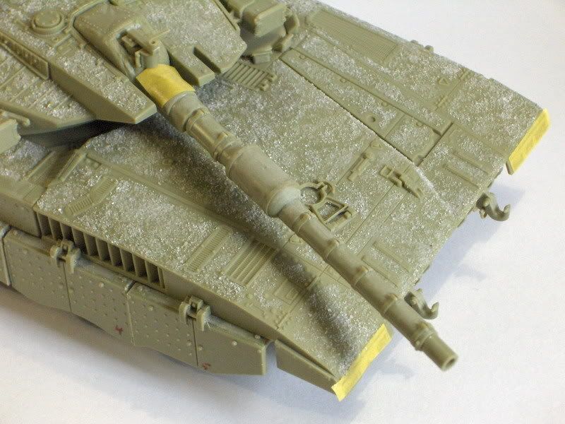

Con un ppincel viejo he extendido pequeñas gotas de ciano e inmediatamente espolvoreaba con los dedos la arena. Atencion: cuidado de no hacer pequeños montones, luego no se podran eliminar.

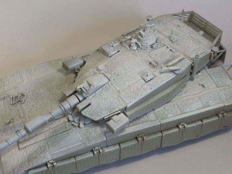

Despues de esto he dado una pasada de "surfacer primer" de tamiya.
Ahora se ven mejor las "calvas" que han quedado, y es el momento de corregir lo que no me guste.
Luego un poco mas de primer.
Sobre el resto de la maqueta comentar que es el merkaca III de academy. Me ha decepcionado bastante el detallado. Es logico que existan tantos kits de detallado. Lo que mas duele a la vista es la cesta posterior, es espantosa. Rebabas, piezas mal encajadas, marcas de grapas...
En fin, la idea es practicar sobre este merkava lo que haré a futuros trabajos en modernos.
Cualquier comentario o idea será bien venida.[img]

Miguel muy interesante el experimento que llevaste a cabo con lo del antideslizante, es cierto que con papel de lija no hubiera sido suficiente para imitar estas superficies que aplican los israelies en sus tanques.

Me parece bien logrado. La superficie es bastante aspera y se nota enseguida lo "poroso" de la superficie. Ahi va una foto:

Como reflexion sobre mi trabajo, no me gustaban las "calvas" que me quedaron, pero volviendo a ver las fotos creo que incluso tendria que haber mas. Sobre todo en las zonas de paso del personal.

Excelente acabado mi estimado Miguel!!! yo tengo un Merkava II hecho desde hace algun tiempo, y lo pienso repotenciar e incluire tu técnica para el antideslizante..!!!
