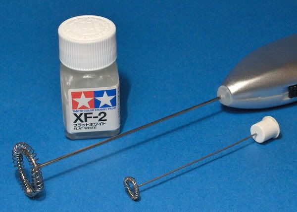

Os muestro aqui un pequeño "truco" que uso para tener unas pinturas siempre perfectas.[/img]

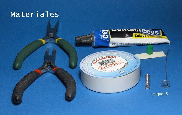

Al pequeño tapon le introduzco el alambre, introduzco trozos de plastico, cola y le pongo una tapa.
Al otro extremo le doy forma circular y le introduzco el muelle de un boligrafo.

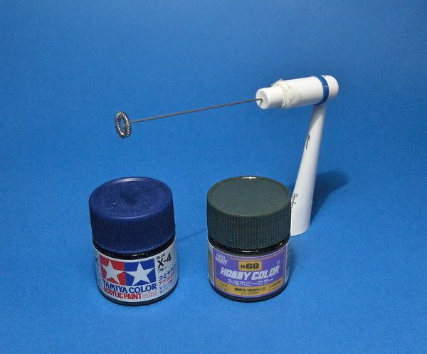

Utilizo cinta adesiva de doble cara para pegarlo al cabezal de un cepillo electrico. A este cabezal le quité las cerdas y le puse un tapon.
Todo esto se me ocurrió al ver este artefacto en webs de herramientas a un precio infinitamente superior.
Es mas, lo que yo propongo tiene una ventaja, y es que no creas un remolino que te haga salpicar pintura.
Podeis hacerlo de varios tamaños. Incluso para el tamaño "vallejo"
Pero donde de verdad se le saca el maximo provecho a esta herramienta es con los metalizados, donde con los metodos tradicionales no se consigue una mezcla perfecta.
Usadlo cuando pinteis a aerografo y me contais los resultados.
PD: Por cierto, espero que si (como hacen a menudo) los señores de tamiya, mineshima u otros se apropian de la idea, tengan el detalle de "estirarse" jajajajajajajaaj. Como hicieron con los pigmentos, con el pincel con una esponja en un extremo.....
