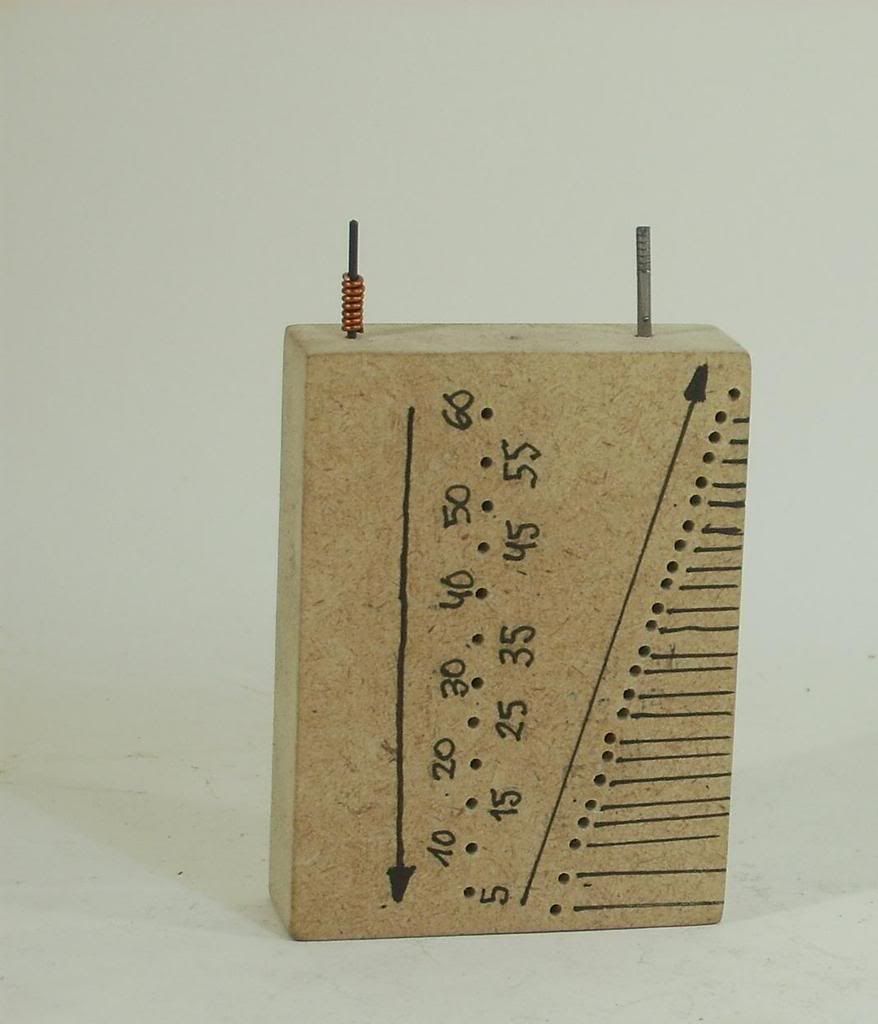

esto es para hacer asas y dos grosores de muelle

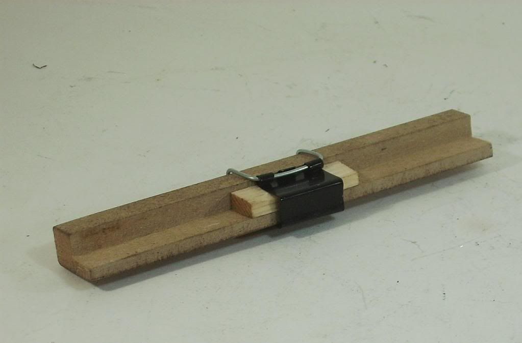

esto es un poquillo mas complejo , pero creo que bastante usados por nosotros , la idea la saque de la revista 135 de javier sanz , bien esta hecho con un angulo , un taquito de madera , y un clip de estos de oficina para fijar varias hojas al que le quitamos unos enganches que trae y lo amarramos con alambre de esta manera lo podemos deslizar por el angulo y cortar varillas por ejemplo del mismo tamaño , o listones de madera , etc...

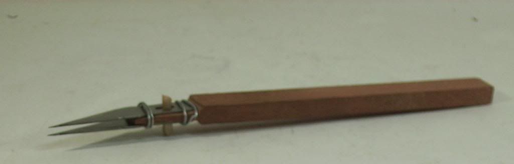

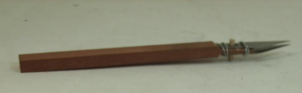

una maderilla a forma de mango , adaptamos las cuchillas al grosor que queramos un taladro para sujetarlas con un palillo y las amarramos con alambre de esta manera no se moveran , para cambiarlas , cortamos el alambre y lo ponemos nuevo , para cortar tiras finas...
