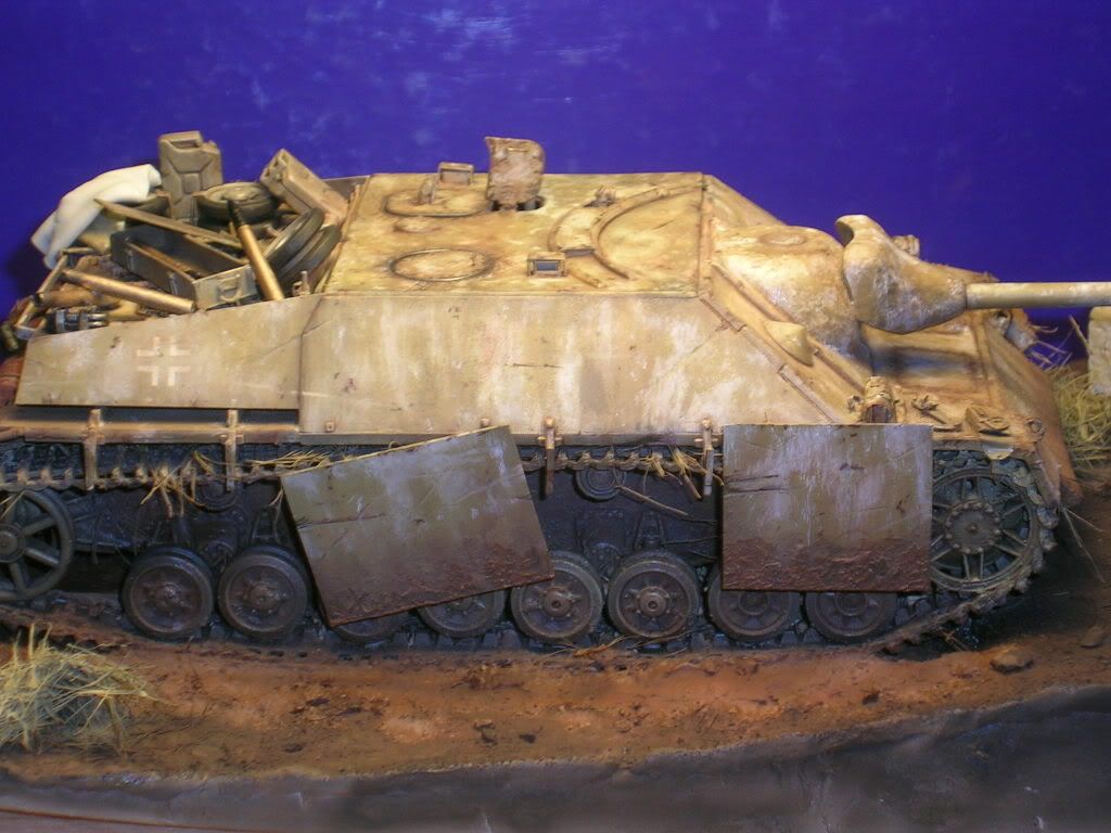

Bueno, el modelo en el que estoy trabajando es éste cazacarros alemán, pintado con acrílicos (base y saubidas de luz) y con el método de la laca (deterioro de camuflaje invernal).
Queda mucho por hacer, pero e´sto es un adelanto.
Un saludo y como veis, la fotografía no es mi fuerte.

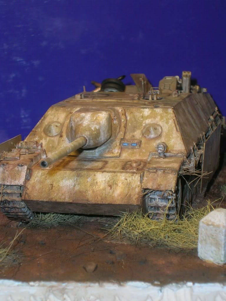

Lo unico que yo veo extraño y que tambien me ha pasado a mi es, que donde se ve la manta colgando por la parte del escape, creo que se notan las marcas de las huella... creo yo... drunken drunken

David, tienes razón en lo de la manta, son mi huellas dactilares, pero como he dicho antes queda mucho por hacer, pero gracias por el comentario.

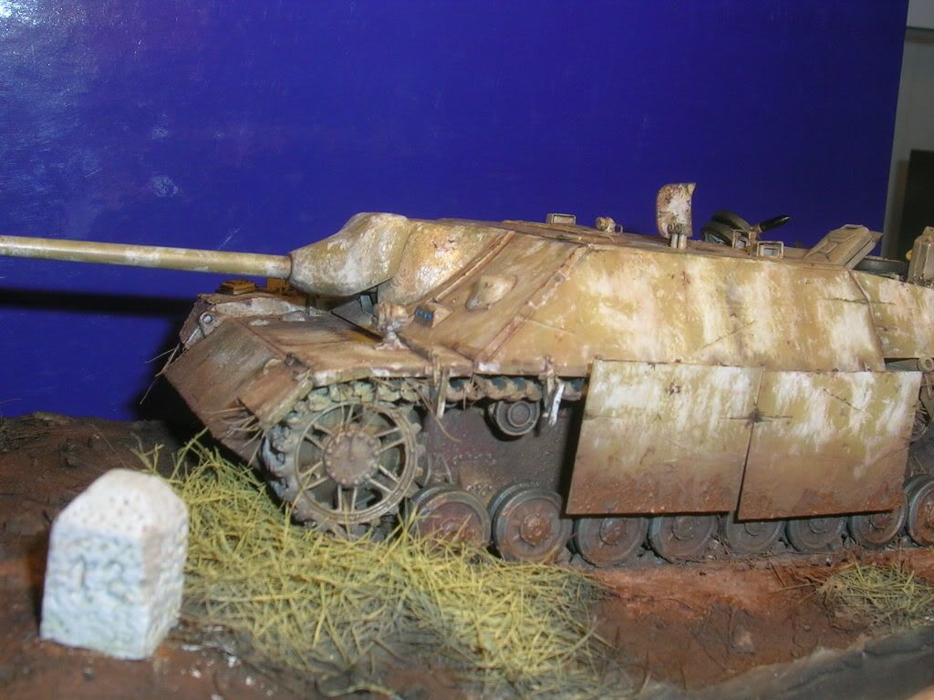

MensajeTema: Re: Jagdpanzer IV   Mar 05 Feb 2008, 2:34 am
Hola de nuevo a todos
Envío los avances de éste cazacarros. Quedan detalles como herramientas, faros, lona, cadenas etc.
El terreno, es solo una base, ya que quiero representar algo de deshielo en el suelo, pero muy somero. El carro tiene que encajar en dicho terreno aun, tan solo está sobrepuesto.
Espero que os guste.

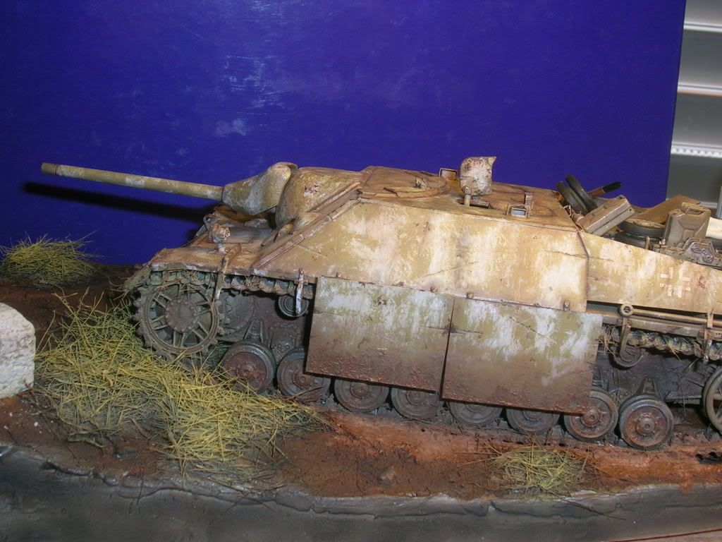

Gracias Benito por la información! pirat Haz sido muy explicativo. Te molesto una vez más con dos pregunticas: En las últimas fotos veo que "suavisaste" o lograste el "Blending" de un marrón rojizo que habías aplicado al principio alrededor de las escotillas, en una suerte de mezcla entre desconchón-sombreado-sucio, o esa es al menos mi impresión y el resultado final es muy convincente y en verdad me gusta mucho el efecto logrado: Lo conseguiste con algún diluente, o mezclando colores? Son oleos? Y quería preguntarte o pedirte consejo sobre que color dorado usaste en la munición... clown De nuevo felicitaciones por como va quedando y estamos pendientes y aprendiendo mucho! :bball:Suerte, un abrazo y a darse duro! sun

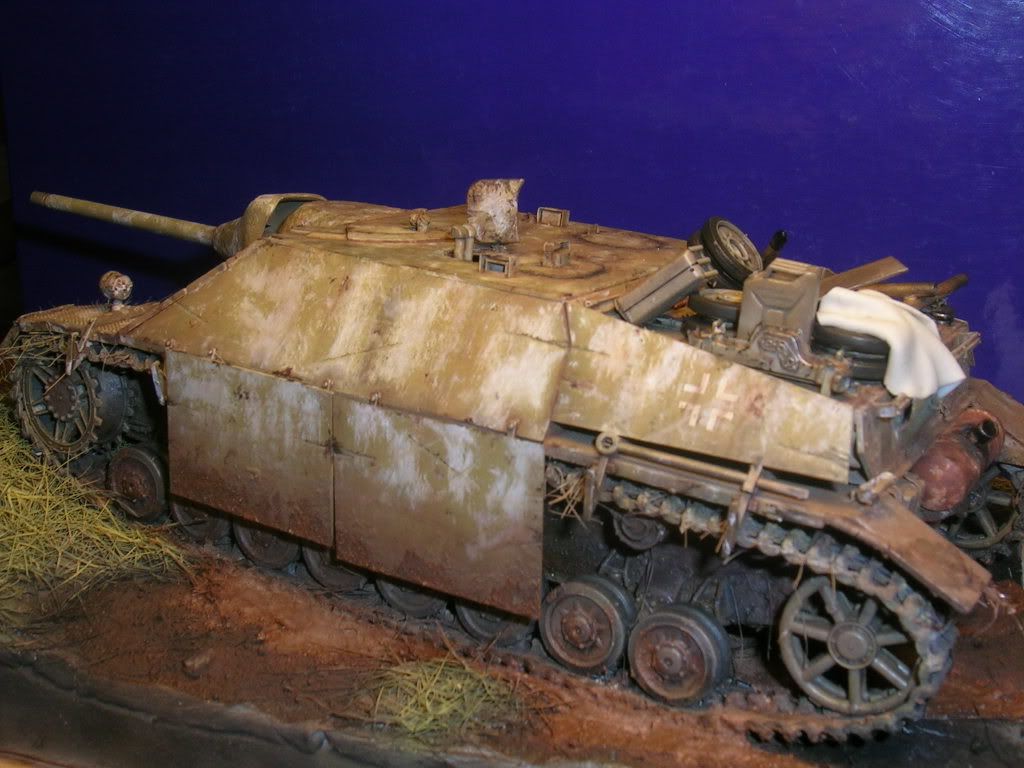

Bueno os muestro como llevo el carro e estos momentos. Estoy trabajando con el terreno y empezaré con ésta figura de Alpine, que a mi me gusta mucho su pose. Quedan cositas, pero le voy viendo el final.
Juan Andrés, te comento que el marrón rojizo primero, como el marron oscuro final de los desconchones, los he realizado con acrílicos de Vallejo y un picel muy fino. En cuato al dorado de los proyectiles, los he pintado con las tan socorridas latitas de Humbrol.
Espero que os guste los avances
