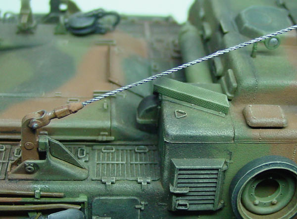

Para comenzar, en mi caso, un metodo facil es usar cuerdas que al pintarlas y tratarlas con unos truquitos logramos hacerlas parecer guayas...
Un cuerda muy buena para este fin son las que se venden para los barcos a escala de madera (galeones, veleros, etc...) estas tienen un tramado muy semejante al de las guayas y no tiene la famosa pelusa que tiene una cuerda normal. Ahora, si no es posible conseguir cuerda naval para poderla identificar, usamos una muy precida y con un diametro aceptable a la cual le aplicaremos un metodo para eliminar estos hilos o pelusas... usamos un pequeño envase al cual le añadimos un poco de cola blanca (la que se usa para pegar papel) y le colocamos agua pero que quede muy liquida, luego con un pincel se lo pasamos a la cuerda y le quitamos el exceso, lo dejamos secar y listo, despues lo pintamos para colocarlos donde tienen que ir...
A continuacion le coloco unas fotos donde se puede ver como es la cuerda mas apropiada para este fin. La cuerda es la que llamamos naval...
La cuerda de la segunda imagen es una muy parecida a la naval y sirve igual
En estas imagenes se puede ver como se verian las cuerdas pintadas...
El metodo es pintarlas en un gris oscuro y con pincel seco le aplicas el color metal (steel) y hara el efecto al del metal...
En estas otras las puedes ver colocadas en un modelo y que parecen guayas...
Ojo... este metodo es una manera facil de hacer el efecto de la guaya, al dominarlo podras jugar con otros colores donde puedes darle efectos de grasa y oxido, pero hay que comenzar por el principio...

Hoa a todos, con respecto a la pregunta de braulio, y luego de leer la explicación de Sergio y Andres, yo uso 2 metodos, el primero, el facil como quien dice, como es muy dificil de conseguir hilo naval, me voy a cualquier merceria y compro hilo de tejer, si el que usan para el tejido que llaman crochet, del diametro deseado y le aplico el tratamiento de la pega blanca diluida en agua.
El otro metodo el complicado, con el cable con el que hacen las redes de computación, o con el que hacen las cables para conectar a internet a las maquinas, pelas el cable y agarras tres o cuatro alambres y los colocas en el taladro de mano y lo vas entorchando hasta conseguir el aspecto que deseas de la guaya, la ventaja de este alambre es que es delgado.
Para darles el aspecto de oxido y grasa, haces una aguada de oleo negro para el caso de la grasa y de marron rojizo, en oleo tambien, para el oxido.
