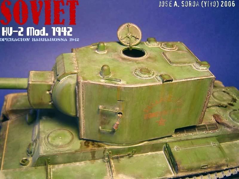

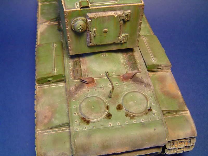

MensajeTema: Re: Color verde mas apropiado para un KV-1   Lun 23 Jul 2007, 3:32 am
Hola Sergio.
Yo tengo hecho un KV-II en el color Early,además del KV-I que tengo en tu Galeria. te pongo un par de imagenes.
Según mi información, el color hasta 1941 era algo mas claro. A partir de mediados de 1941 se estandarizo el verde oscuro 4BO para los vehículos de nueva fabricación.
Tambien aprovecho para felicitarte por la idea del foto de construcción de 1/48, al que en breve ,me inscribire con un Su-122.
Un abrazo!!
