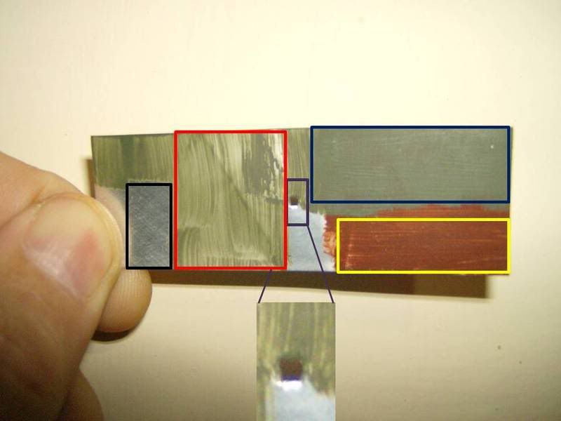

Bueno seguimos con el bicho este, continuamos sobre la marcha y siempre y cuando el tiempo me lo permita... esta vez por la falta de este solamente he tenido chance de hacerle una pequeña prueba a los faldones, para probar la adherencia de la pintura, en este caso voy a usar Acrilicos Vallejo....
Esta es la prueba: explico
En el recuadro NEGRO... vemos el color original del aluminio sin ningun tipo de tratamiento....
En el recuadro ROJO la lámina fue pintada directamente con un color "x" y se puede apreciar el desastre que es.... no sirve la pintura se chorrea y no tiene suficiente adherencia, habría de darle como 4 manos para emparejar el color....
En el recuadro AMARILLO hay pintura de FONDO PARA HERRERIA de color rojo.... que por ser justamente para herrería se adhiere facilmente al metal con una sola mano.... y ademas de eso le da mucha consistencia y una buena base...
En el recuadro AZUL el mismo color "x" de Vallejo pintado sobre el FONDO DE HERRERIA... se nota la diferencia entre ambos colores "x" , el segundo fue dado una sola vez sobre el fondo y con pincel... por lo tanto con el aerografo se debe obtener un mejor resultado y cubrimiento mas parejo con una sola mano...
* Las pruebas se hicieron con un pincel viejo... ademas que el color de fondo para herreria ayuda posteriormente para hacer unos desconchones oxidados en la parte inferior de los faldones.....
Y por último, en el recuadro MORADO y ampliado en la parte inferior, esta la prueba del corte central que deben llevar los faldones, este fue hecho con el destornillador de relojero, el que tiene la medida mas pequeña de todos y con unos suaves golpecitos a cada uno de los lados, queda con la medida exacta... aunque probare con otras técnicas...

Epale Carlos gracias.!!! por cierto ese primer DU PONT.. primera vez que lo escucho.... (ignorante yo) donde lo puedo conseguir para probarlo?? en cualquier auto periquito???
MensajeTema: Re: Panzer IV ausf G   Mar 08 Ene 2008, 4:56 pm
Pues si amigo donde vendan productos Du Pont yo compre un cuartico que me costo 15mil bs, aun no lo he usado pero los que arman carros 1/24 en Mexico les quedan muy buenos y tambien escuche que se adapta muy bien a las partes metalicas dificiles.
Yo lo compre pricipalmente para los Fotohechos en Panzers 1/35 y corregir errores en aviones 1/48.

MensajeTema: Re: Panzer IV ausf G   Mar 08 Ene 2008, 7:47 pm
Ya que tocan el tema del thiner, Carlos tiene razón el thiner DuPont es excelente para diluir model master, humbrol, aeromaster , etc., es decir, para cualquier pintura a base de aceite.
Con respecto al fondo, les voy a decir una cosa, para mi el mejor producto para fondear es el fondo automotriz, eso si, hay que diluirlo bastante para que pueda ser usado con el aerografo. Este fondo tiene la particularidad de que el grano es muy fino, y le da una adherencia a la pintura magnifica, sobre todo si se usa acrlicos como el Vallejo, y ni hablar de las pinturas Tamiya, y en general cualquier pintura.
David, con las pinturas Vallejo tienes que tener mucha paciencia ya que esta pintura tiene la particularidad de que no da resultados visuales a la primera mano, hay que dar dos o tres manos de pintura para ver el resultado.
