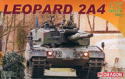

 Leopard 2A4 de Dragon en 1:72 (revisión en caja)

Fabricante: Dragon
Referencia: 7249
Nombre del Kit : Leopard 2A4
Escala: 1:72
Número Piezas: Aproximadamente 120 contando fotohecho, cadenas de vinil, etc
Pegatinas/calcomanías: Sí
Instrucciones: Sí.
Precio: 13 USD/10 Euros aproximadamente
