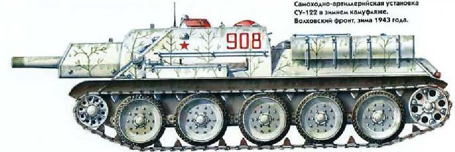

Hola mi pana... bueno voy a postearte varias fotos y planos a ver que tal te van y si te sirven, cualquier cosa avisas porque tengo mas fotos, en caso de que te haga falta alguna otra cosa... casi todas las fotos (por no decir todas) son de chasis de T-34, porque de SU122 no tengo casi nada... solo la foto y el esquema que te pongo, pero ahi vamos... espero te sirvan...
