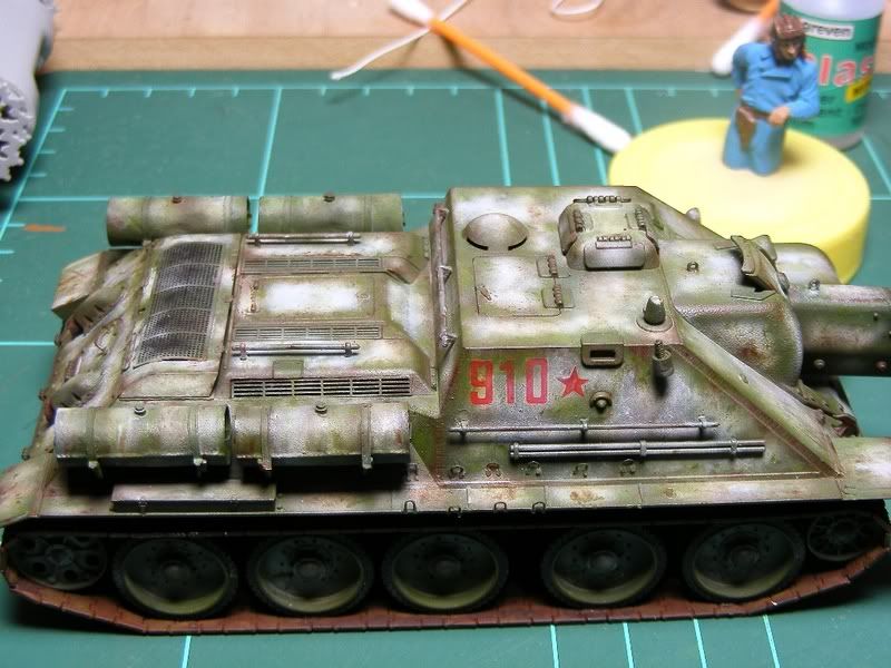

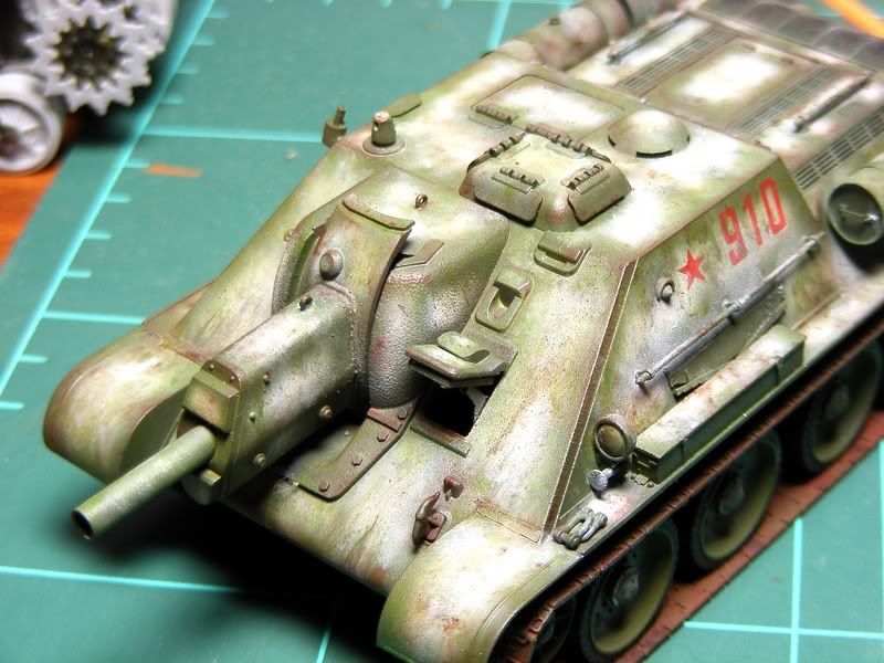

Gracias Hector...tienes un ojo infalible... el blanco raro ese que ves, es un escupitajo del aerografo con la Neutral de pintura blanca aplauso
Bueno he estado realizando la integración de el blanco en el susodicho 'biznato' o tanque.... What a Face
Paso 1:
Aplique en algunas zonas un ligerisimo pincel seco con un color verde ruso acrílico en zonas puntuales.
Paso 2:
Aplique algo de digito-pintura, que a mi gusto va muy bien para los carros rusos,ya que estos usaban una pintura muy 'ruda' y mas que desconcharse..se devastaban.
Algunos os preguntareis que es la digito-pintura...Es algo que aprendí de Abilio Piñeiro (Afamado modelista Español) y consiste el aplicar oleo con la yema de los dedos a modo de pincel seco, sobre aristas y zonas expuestas al rozamiento y/o desgaste.
En mi caso mezclé oleo Rojo Inglés y Sombra Natural.
Si uno se equivoca o no gusta el resultado en una determinada zona, tiene fácil solución, disolvente humbrol o aguarrás aplicado con un bastoncillo de oidos y se subsana el error. Shocked
Siempre lo usé a 1:35, en 1:48 resulta algo mas laborioso, ya que mis 'pedazos de trozos' de dedos ocupan mas que el propio tanque. What a Face
Paso 3:
Aplique lavados puntuales de la mezcla anterior diluidos en humbrol para integrar mas zonas.
Paso 4:
Aplique oleo blanco en los centros de las manchas blancas con distintas diluciones a modo de 'mappings' (o algo parecido feliz )
Paso 5:
'Positive' el verde haciendo 'Mappings' con oleo Verde Oliva del mismo modo que el blanco.
Perdón por el 'ladrillo' que solté y nadie me pidió :ge
Este es el resultado..espero vuestra opinión:

Hola Yiyo, ¿en verdad te parece un desastre ese camo invernal de la foto que pusiste antes? no es por nada pero yo lo veo muy bien logrado (que es eso un T...60?...70? no lo ubico)
Nunca he intentado el camo invernal la verdad y no se de las dificultades que pueda llevar pero me parece que va quedando muy bien el SU y si te queda como el anterior o mejor pues...va a meter mas miedo Twisted Evil
Si me permites una observacion Yiyo, en esa foto aerea del tanque se ven los blancos repartidos con cierta uniformidad, dentro del azar hay cierto orden, no se si me entiendes...hey que no se si pensabas seguir aplicando desconchones y mappings y me estoy adelantando...en todo caso esta quedando muy bueno cheers lentes

Gracias por explicar la técnica usado. Me quedo con eso de la "digito-pintura" para mi T-34 a ver que sale. Si se parece al tuyo me daré por satisfecho. Está muy bien, aunque leyendo lo que dice Rene puede tener razón, el caos está ordenado y le da un aspecto simétrico, pero es sólo una observación. De cualquier manera, está de muerte el cacharrito, felicidades.

Que cambio Yiyo aplauso aplauso , la verdad es que esta ya la tienes dominada, ojala me quedara la mía igual de bonita que esta star
