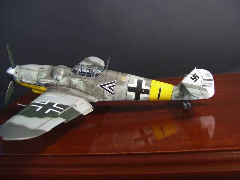

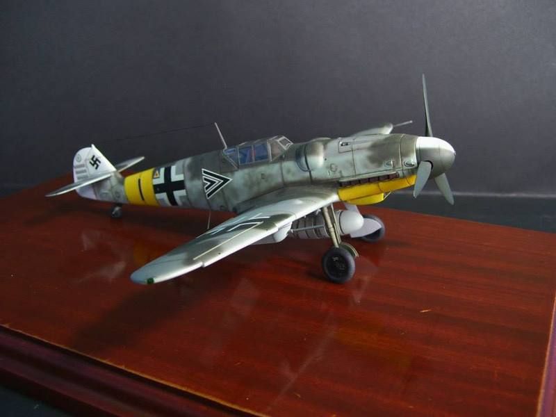

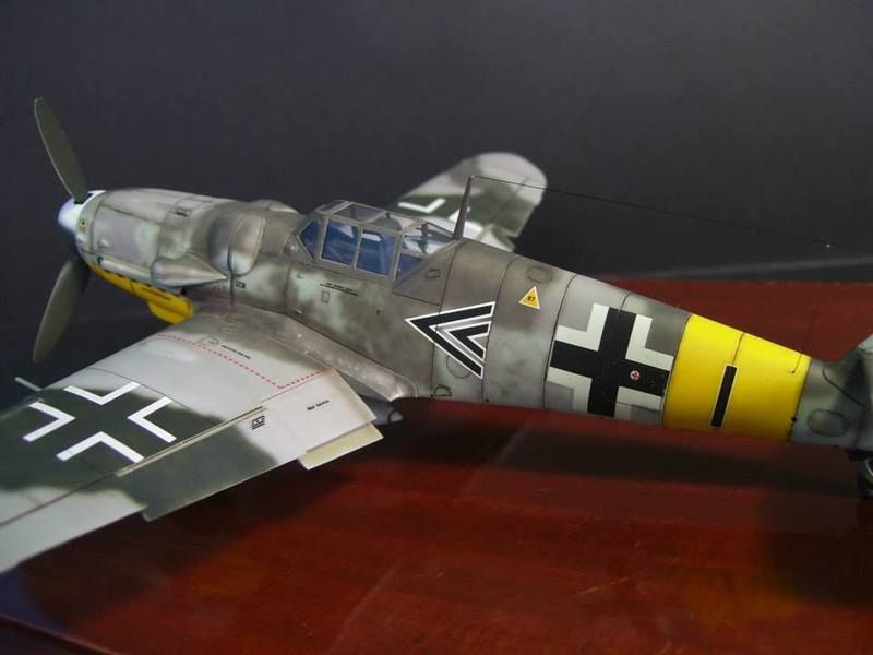

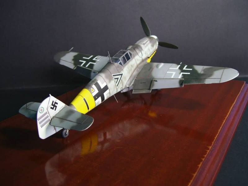

Marca: Hasegawa.
KiT # 09401 (Messerschmitt Bf109G-6 'Experten').
Escala: 1/48.
Esquema usado: Messerschmitt Bf-109 G-6/R6 volado por Anton Hackl en el año 1943 cuando llego al JG-11 (Hay ciertas discrepancias con el uso de RLM 70 combinado con RLM 74 en las alas de este esquema, yo me convencí y decidí experimentar usando ciertos parches en RLM 70).
Pinturas usadas: RLM 02,04,70,74 y 75 fueron acrílicos Gunze Sangyo, el tono RLM 76 es Model Master Enamel aclarado con Blanco mate de la misma marca para su tono "exacto", RLM 66 es Tamiya Acrílico Dark Grey y el tono blanco mate es Gunze Sangyo Lacquer de Mr Color, por ultimo se uso Tamiya semi Gloss Black para el tono de los rines y Humbrol 53 para el Gun metal de las armas.

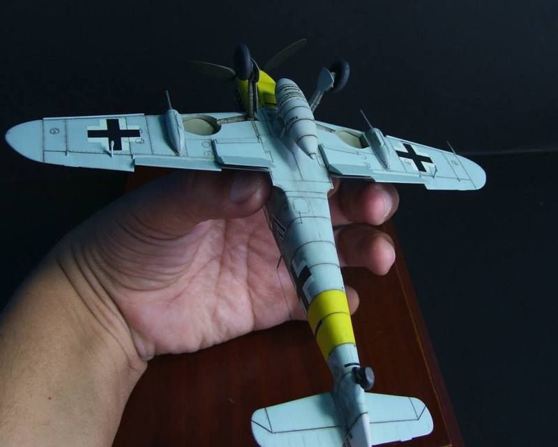

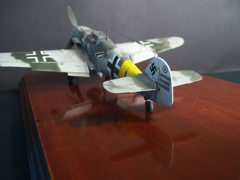

Mejoras realizadas: Se realizo repaneledao (Scribing) en el área del Cowling siguiendo los diagramas correctos de varias publicaciones entre las cuales puedo nombrar (Modelers Eye Messerschmitt G-6 de Hasegawa), Los cañones son agujas hipodermicas que le dan un rico nivel de detalle, se rehízo la antena de cola o mejor dicho donde calza el cable que se me había roto por allá en el 2002
se le añadió la antena FUG debajo con un trozo de cuerda prima de guitarra eléctrica y se le hicieron dos pequeños orificios en ca Slats.
Barnices usados: Glosscote y Dullcote de Testors.
Weathering: Se aerografio cada panel para el efecto Postshading y después se unto tinta China color sepia.
Comentarios finales: Básicamente fuera de caja ya que es una maqueta retomada de cuando me inicie en el Modelismo por allá en el año 2002 y tiene ciertos detalles que fueron difíciles de corregir al estar ya ensamblada, se partieron los dos trenes de aterrizaje y hubo que reforzarlos con alambre de cobre duro para mayor resistencia a la hora de colocarlos.
