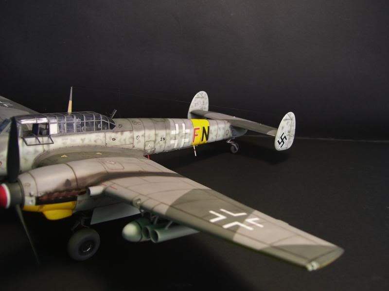

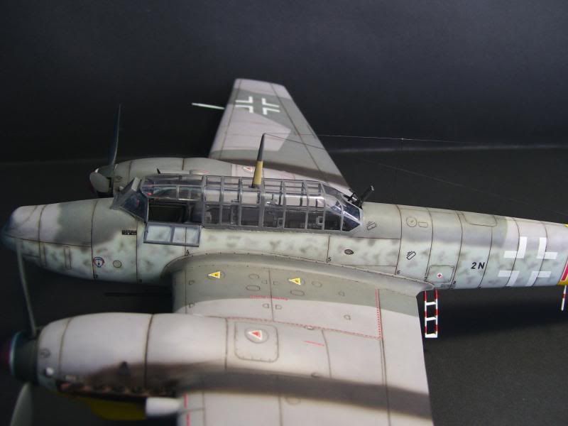

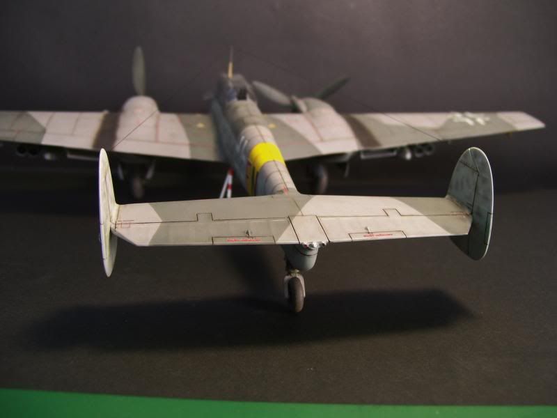

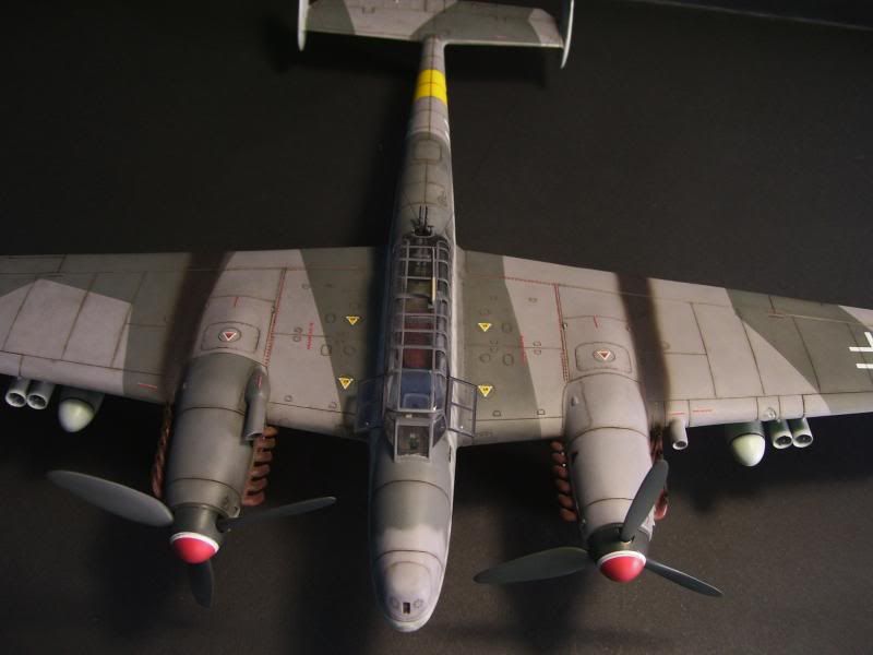

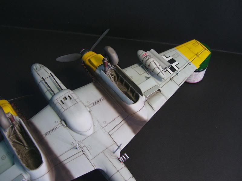

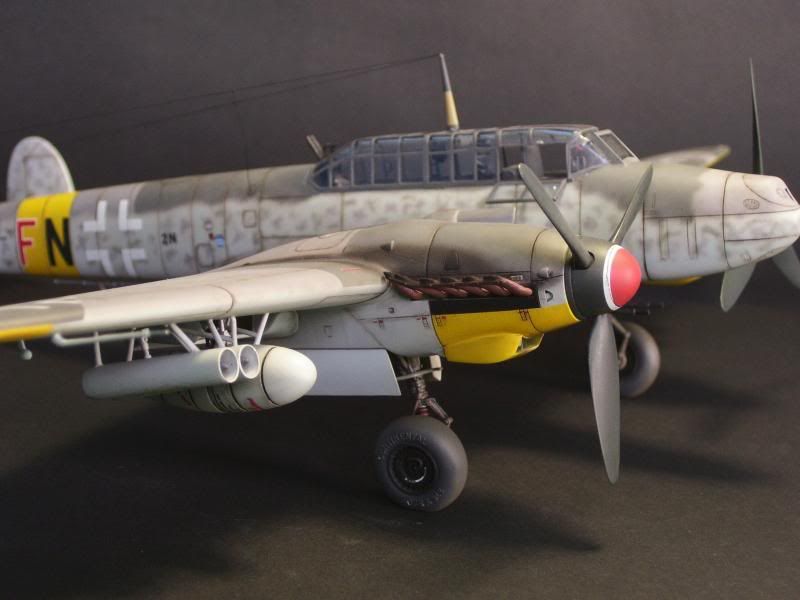

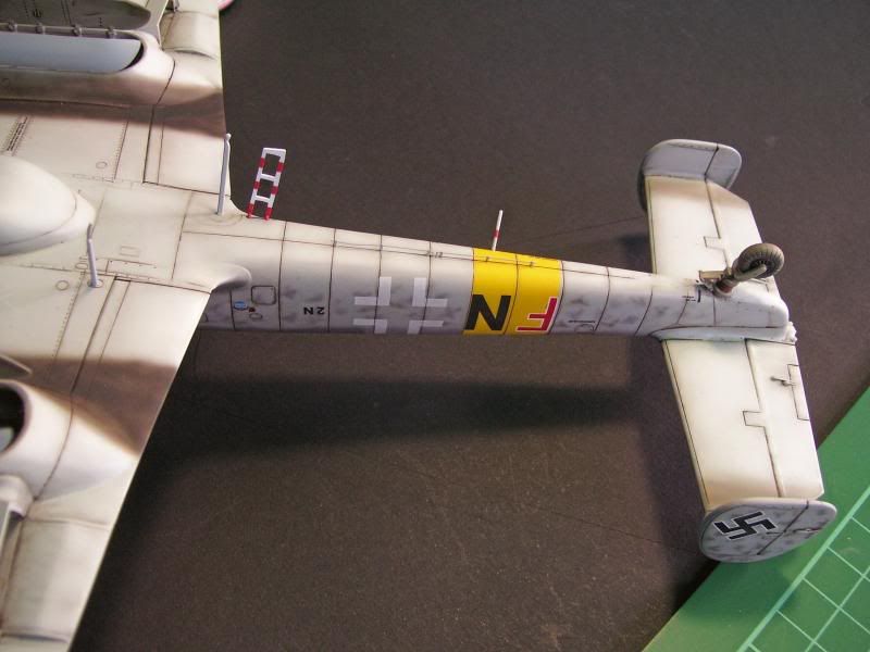

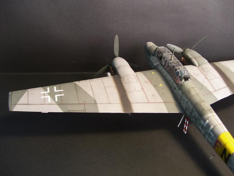

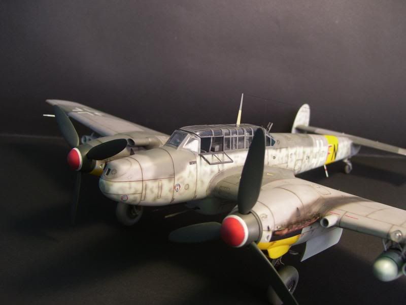

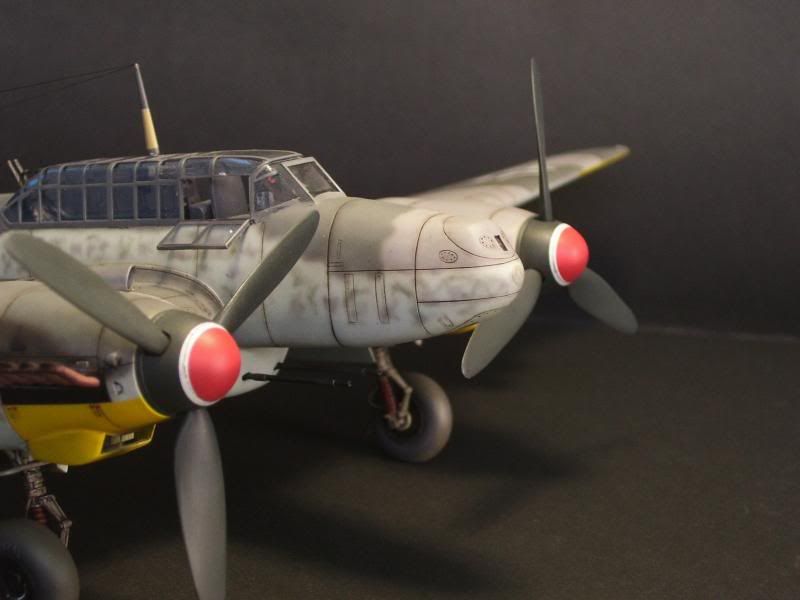

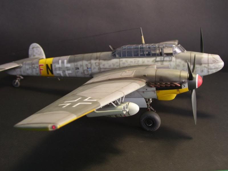

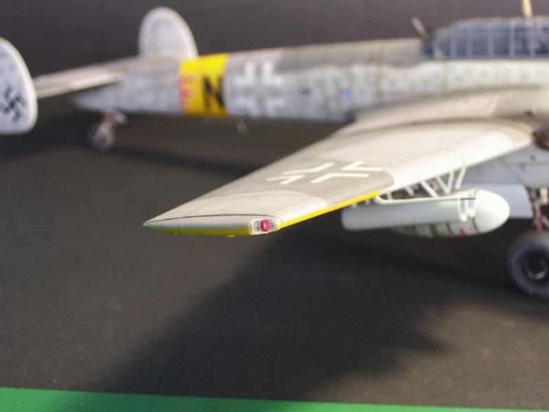

Hola!
Les comparto uno de mis últimos trabajo que es otra resucitacion, ya que este Kit lo comencé en mi primer año como Modelista y lo arme parcialmente, pero debido a la dificultad lo abandone por allá en el 2003, este Abril del 2014 lo retome ya con algo mas de experiencia y lo lleve a buen termino para mi, espero les guste.
Kit # 04530: Revell/Germany Messerschmitt Bf 110 G-2/R3.
Afermarkets: Swastikas de Aeromaster ya que el kit no las trae, Mirillas de Verlinden para el MG-81Z y Eduard Mask muy recomendable y vital a la hora de pintar partes claras.
Mejoras realizadas: Masillado de paneles erróneos por debajo de los Cowlings, trozo de cuerda prima de Guitarra de metal para cada uno de los radiadores de los motores que el kit no los trae, repanelado en áreas criticas, lineas Hidráulicas en los trenes de aterrizaje y añadí los cables del mastil en ambas colas.
Pintura: Gunze Sangyo Mr. Color gama Laca, RLM 04. RLM 23, RLM 70 y RLM 76 rebajado con Flat White de la misma gama, Aqueus Hobby color Gama Acrilica de Gunze Sangyo: RLM 02, RLM 74 y RLM 75 rebajado correctamente con Flat White de la misma gama acrilica, Tamiya Acrilica: Flat Red, Flat Black, Red Brown y German Grey. Model Master Enamel: Chrome Silver y Flat Black. Revell Rust para los escapes.
Envejecido: Realice el Postshading con una mezcla de Tamita Flat Black y Red Brown, despues de la capa Brillante acrilica, use Oleo Burnt Umber con Black diluidos con Grumbacher Odorless Thinner.
Barnices: Brillante acrilico con Future Floor Polish y mate con Testor Lacquer Dullcote diluido con Thinner Acrilico DuPont.
Pigmentos: Hollín natural de camión para los escapes.
Calcas: Fueron tratadas únicamente con Mr. Setter de Gunze Sangyo y bastante difíciles estas calcas de Revell en agarrar buen performance.
Espero mejorar para el próximo y brindo por mi primer Bimotor!!
Saludos desde Barquisimeto!!
