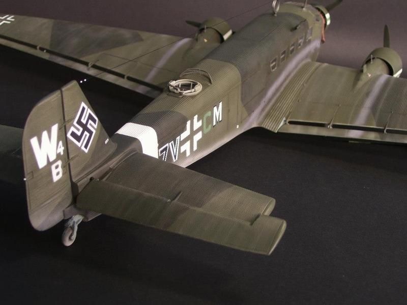

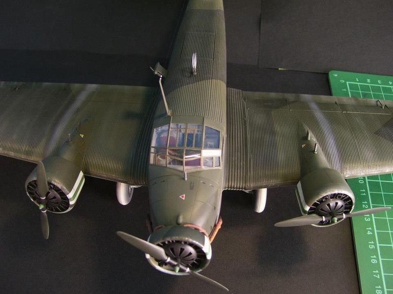

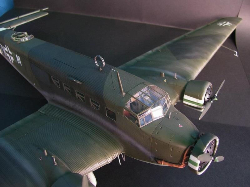

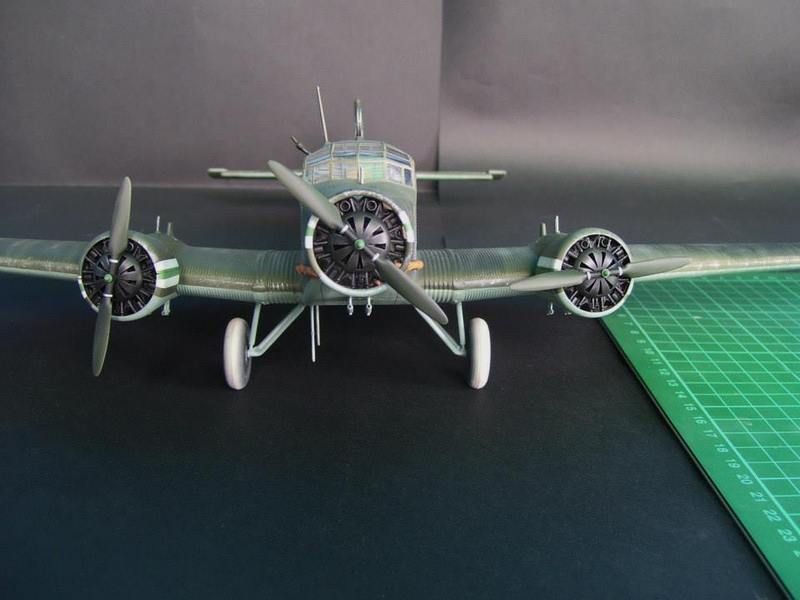

MensajeTema: Junkers Ju 52/3m g 4e Revell 1/48   Miér 29 Jun 2016, 9:02 pm

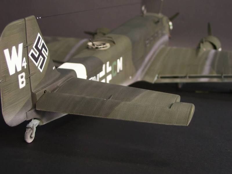

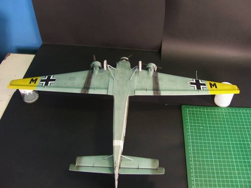

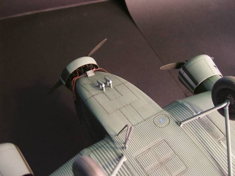

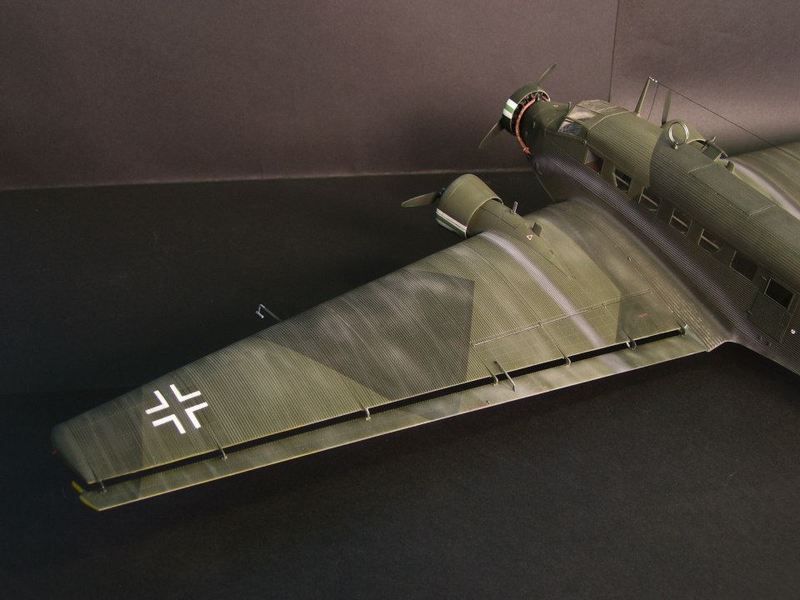

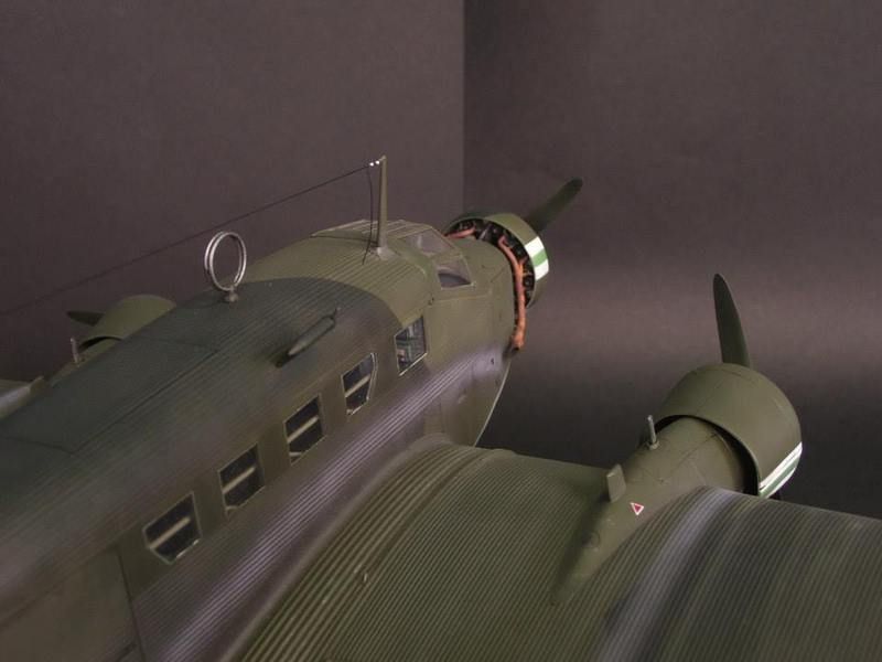

Kit #: 04519.
Aftermarkets: Solo Cable de nylon de 0.10

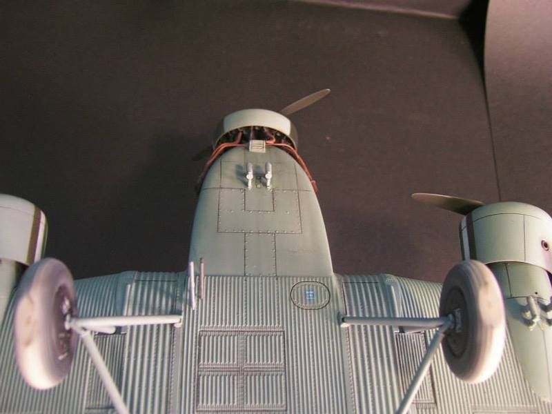

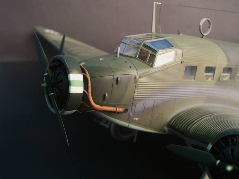

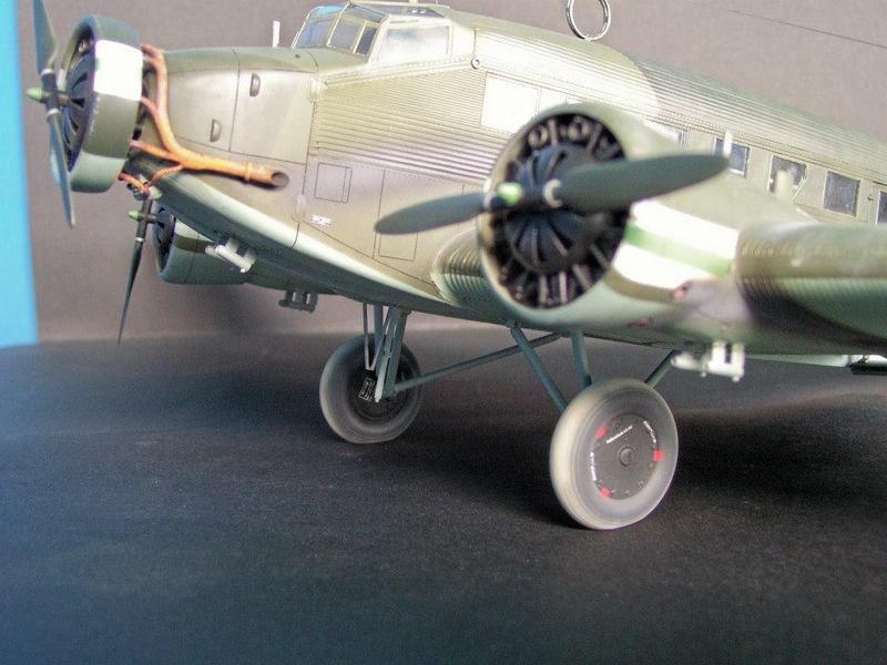

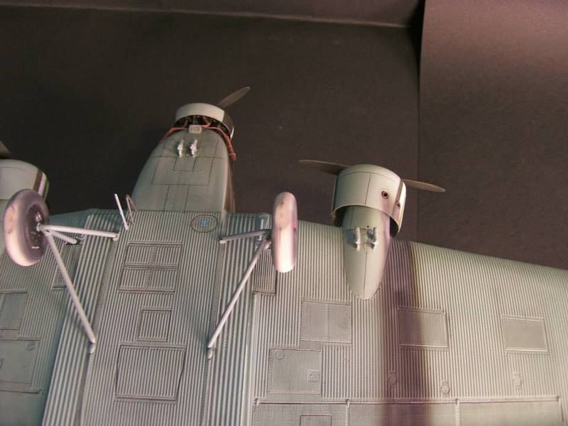

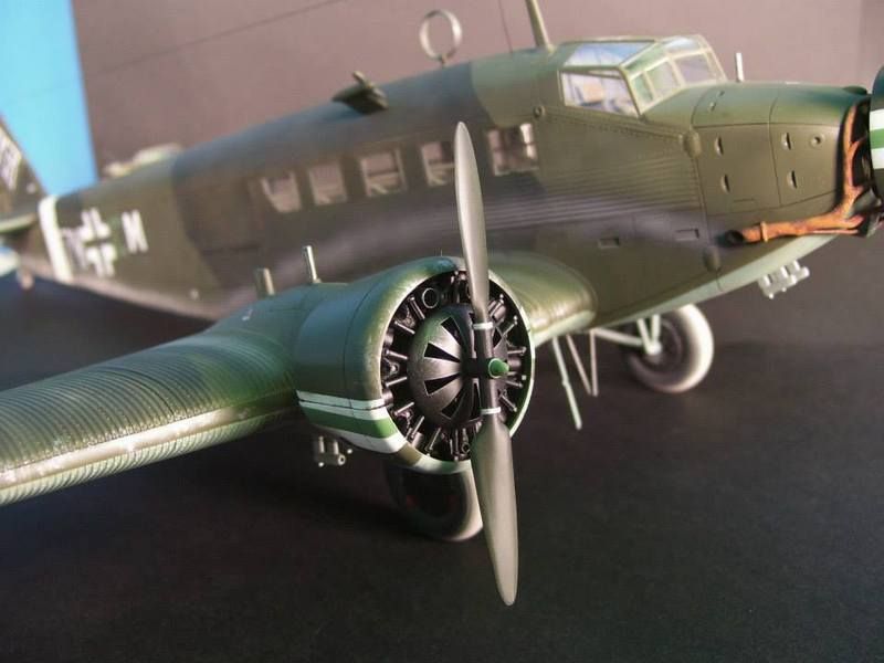

Mejoras: Dos actuadores se remplazaron plasticard y se uso alambre de cobre para simular los delgados tubos de escape que se unen con el filtro o radiador debajo del motor principal, se perforaron varios tubos pequeños o filtros debajo de cada motor y se le coloco una mirilla Verlinden a la Mg-15 defensiva.

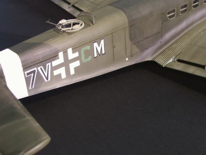

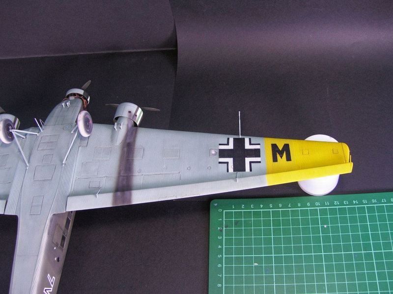

Nota: Las principales marcas de identificación, numerales y códigos fueron realizados con mascarillas propias y solo se usaron muy pocas calcas las mayoría de advertencia en los motores y una que otra en el fuselaje como el numero de fabrica del resto todo es a mano alzada y con mascaras caseras.

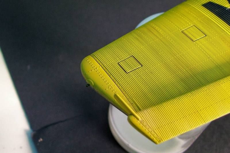

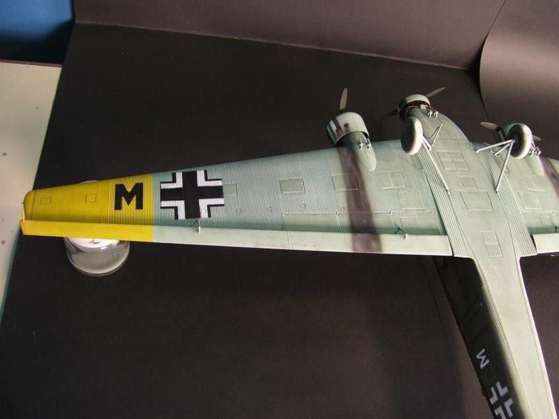

Pinturas usadas: RLM 02, RLM 04, RLM 65, RLM 70, RLM 71, Acrilicos Gunze Sangyo Aqueus Hobby Color, Blanco mate Hobby Color también de Gunze Sangyo Laca y negro mate acrilico Tamiya, para el RLM 27 se uso el excelente tono de Eagles Colors (Aeromaster), los cauchos o llantas son en una combinacion de varios grises Tamiya acrilicos para sar un rico tono a caucho sintetico muy peculiar usado por los Alemanes en la Segunda Guerra Mundial, el tono de los rines es Semi Gloss Black de Tamiya acrilico, los escapes fueron pintados inicialmente con Revell Enamel Rust y los tonos de la amaetralladora , antena y otras cosas van en Humbrol 53 Gun Metal.

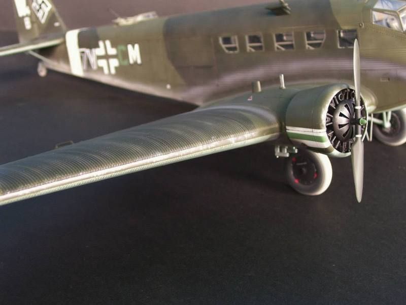

Weathering: Tamiya acrilico Buff para el efecto del polvo mezclado con Gunze Sangyo Flat Base para mayor efecto de apariencia seca muy peculiar en los aviones y vehículos desplegados en el frente Norteafricano ya que este avión esta ambientado en dicho teatro de operaciones al mando de Erwin Rommel, los escapes llevan Pigmento Mig Light Rust y Hollin natural de camión volteo jejeje, ya por ultimo se uso Tinta China color sepia para los pocos paneles visibles.
Barnices: Testors Glosscote y Dulcotte.
Aerografo usado: Iwata Revolution de 0.5.
Esquema de la maqueta: II./KGr. z. b. V. Wittstock, no halle una foto de referencia.
Saludos y espero les guste, finalizado hace 2 años esta maqueta!!
