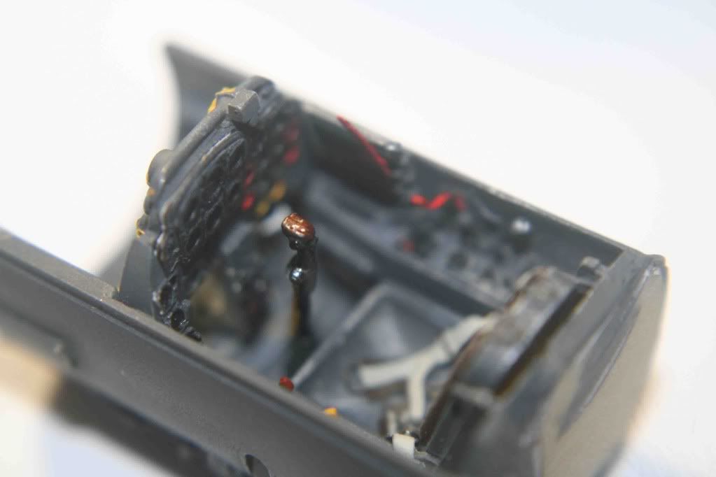

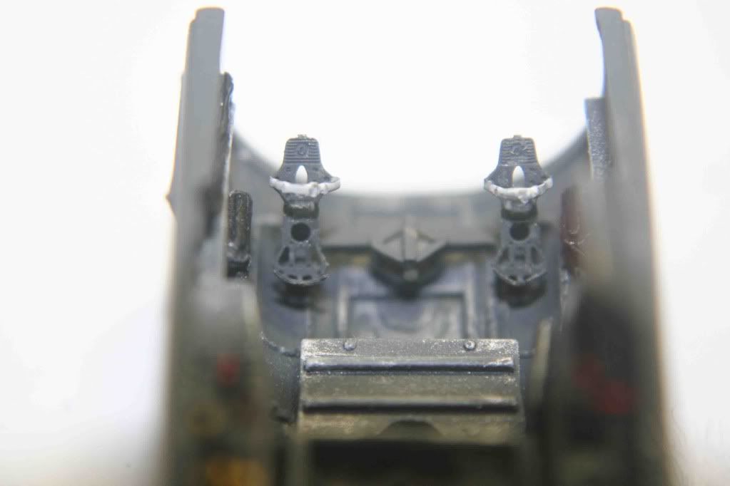

Bueno como verán ya tenia un pelo avanzado el proyecto, solo faltaba montar la cabina y pa' lante...........
Fotos de referencia de la cabina, oficina o cockpit, como prefieran..........
MensajeTema: Re: ME 262A-1a 1/48 TAMIYA KG(j) Units   Lun 09 Ene 2012, 7:05 pm

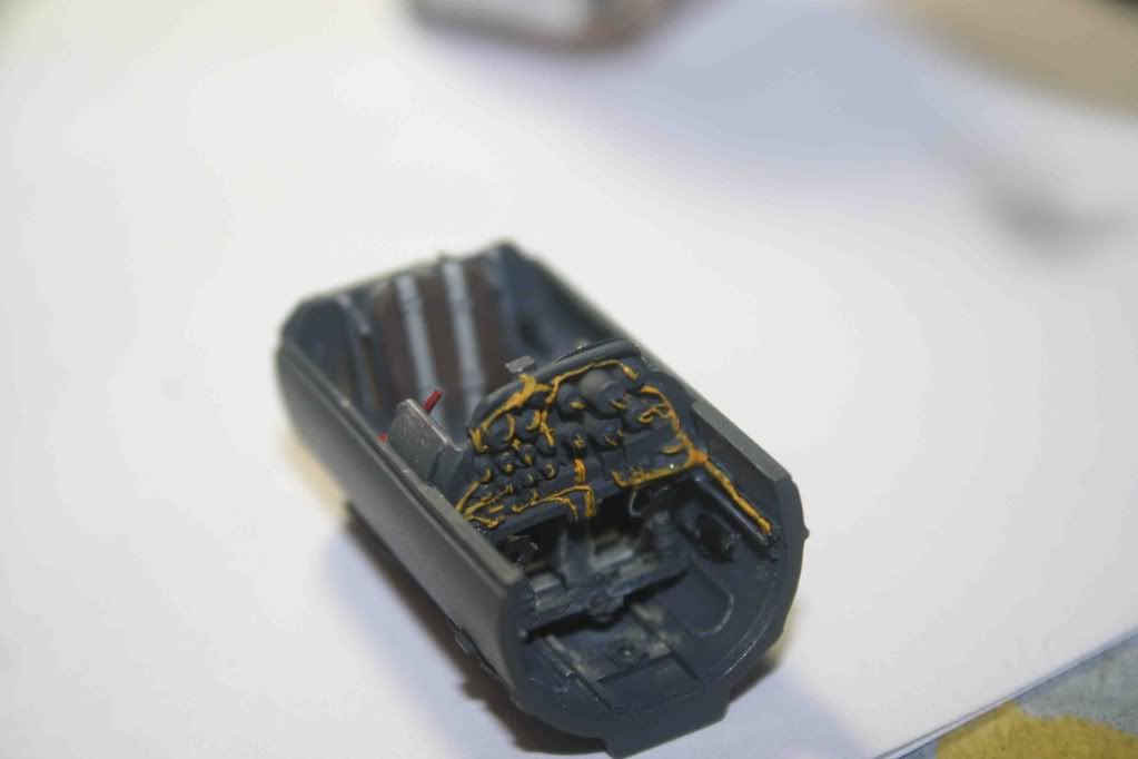

La Cabina de resina de AIRES, sin duda un detalle excelente el de la misma, altamente recomendable.
Use RLM66 y le baje el tono al 10% como corresponde a la escala y para dar con el tono mas exacto posible..........
Pinte los fotograbados como corresponde con el panel original...........................
el cableado como va........
los pedales....................
Ya todo montado, a este nivel esta como al 90%, faltan detalles que colocaré posteriormente.......
saludos y espero les guste..................................

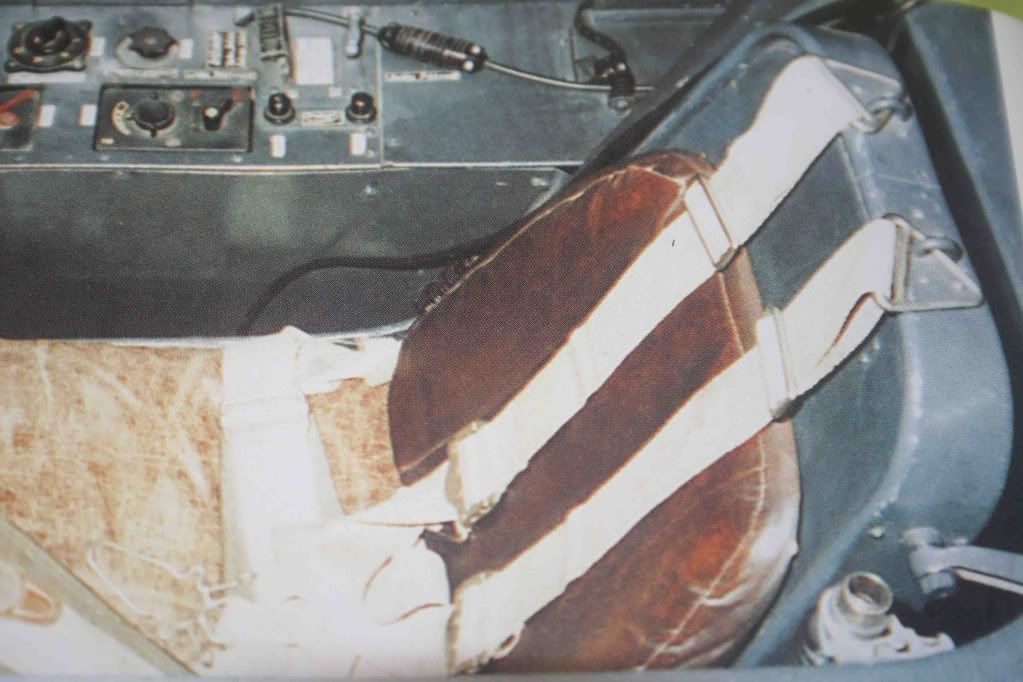

Solo los cinturones que seria bueno meterle mas "suciedad" o no se si me equivoco y el avión que estas representado es de pocas horas de vuelo y cabe lo de la pulcritud de los cinturones?
Oye ese manual de Drawings tiene algo en 1/32??? pues te comento que ando tras uno donde pueda ver bien los remaches del Focke Wulf 190 A-8 y Focke Wulf 190 D-9 asi como de toda la serie Messerschmitt 109.
Saludos mi pana y yo retomo pronto una mesa por aquí en 1/48 que tengo olvidada ya que hay que darle mas vida al foro asi como una forma de rendirle tributo al pana mayor!
MensajeTema: Re: ME 262A-1a 1/48 TAMIYA KG(j) Units   Mar 10 Ene 2012, 2:41 pm
Carlos bro que tal, buena pregunta, bueno como puedes ver en la foto los cinturones no presentan mayor suciedad ni manchas ni nada por el estilo, recuerda que los ME262 empezaron a ser operativos el 14 de agosto de 1944 pero solo vieron acción en combate hasta el 03 de octubre de ese mismo año, si te pones a ver no tuvieron mucho tiempo operativo ni de uso durante la guerra, en mi caso estoy representando un avión de la unidad KG(j) esta unidad no fue provista de los ME262 hasta ya el año 1945, como veras son muy pocos meses de uso hasta finalizar la WWII (por lo menos en Europa que termino primero), si a esto le sumas que estos aviones se solían usar en misiones de corto alcance y de periodos de tiempo no muy prolongados (el consumo de combustible era bastante alto y considerablemente rápido) no solían tener mucho abuso durante su periodo operativo, es por ello que no envejecí mucho los cinturones.
Esto lo puedes chequear en el libro "Luftwaffe over Czech Territory 1945 III" de: David E Brown, Ales Janda, Tomas Poruba, al cual Chris Bishop hace referencia en el capitulo dedicado a las KG(j) Units de su libro. JaPo publishing - Products – World War II over Czech Territory Books

Estimados amigos como se está poniendo interesante este post y en vista de tantas conjeturas, hipotesis, aseveraciones e inmaginaciones de lo que fué, pudo o debió ser no se han dado cuenta de que en la foto colocada sobre la cabina el asiento tiene como un cojin en su posadera?
Se que en los aviones de otras generaciones (Helice) esto no existía (posadera con cojin) para darle el espacio al paracaidas sobre el cual se sentaban y actuaba como tal. Será que en estos aviones "Jets" el paracaidas no hacía falta?
Si así es como se eyectaban en caso de ser necesario? Por que no se nota ninguna silla eyectora como en los modernos? Se sentaban sobre el paracaidas sobre el cojin?
Esto era así o como Jose Manuel lo representó en su kit?
Me remito a la foto ya que mis conocimientos en este aspecto son muy vagos, jajajajaja........... joc
Por cierto tanto el respaldar como el cojin de la posadera están bastante "MACHUCADOS" pirat
Igualmente y remitiendome a la foto en la posadera de instrumentos mano derecha del piloto se ve un cable o manguera con un bulbo o empate. Para que era eso?
De la misma manera en foto mas atrás al visor frontal para apuntar y disparar igualmente le llega otro cable o manguera con un bulbo o empate. Pareciera algo de accionar electrico o electrónico para ese momento. Me pueden decir para que eran? tongue
Saludos, LUIGI.

Luigi, interesante observación ...
El asunto con las fotos "actuales" de algunos aviones de la 2da Guerra, es que corresponden a "restauraciones" y muchas de esas no son exactas. Este es un problema de referencia permanente. Por eso siempre insisto en que no basta una sola fuente de información, hay que investigar. Igual sucede con las fotos "a colores" de ese periodo. Muchas de ellas no son o fueron tomadas realmente en color, sino "coloreadas" posteriormente y en lo personal no me confío de esos "colores", o al menos no los utilizo como única referencia.
Esa es mi modesta opinión, sin ánimos de iniciar una discusión bizantina al respecto.
Rafael

Puffffffff Luigi naguara ni que fuese yo el ingeniero que diseño el avión jajajaja Twisted Evil Twisted Evil Twisted Evil
Bueno ya entrando en materia, estoy revisando el excelente trabajo de John Foster Jr "Desing Analysis of Messerschmitt ME262 Jet Figther" en el cual detalla muy bien las partes y funciones del avión. Ahora vamos por partes:
1) El me 262 fue diseñado originalmente para ser el primer avión presurizado de la historia pero después de muchas pruebas he intentos fallidos no se logro tal objetivo, por esta razón se tuvo que adaptar una manguera improvisada para el suministro de oxigeno al piloto. Creo que es esto a lo que haces referencia como cable, si no es esta manguera a la que haces referencia debe tratarse de la llamada "pilot heater" que calentaba la cabina del avión, solo hay dos "cables" del lado derecho de la cabina (estas mangueras ya esta representada en la cabina que estoy haciendo, venían en el molde de resina)
2) La mira en cuestión del ME262 es la "REV1 16B reflector type", a esta mira se le adapto un cable que enviaba la senal del objetivo a los nuevos cohetes jettison, especificamente: "jettison rocket units for assisted takeoff" (el cable lo coloco al final junto con la mira como dije antes).
3) Con respecto a lo del cojín, estos en la realidad se solían retirar de la cabina cuando el avión estaba en tierra, no se si sabes que muchas veces los pilotos terminaban orinando en la cabina debido al tiempo que solían durar dentro del avión en las misiones (esto tambien pasa en las 24 horas de Le Mans jajaja) por supuesto al final el cojín era retirado y posteriormente lavado o cambiado, por eso el cojín de abajo en la foto esta mucho mas claro y desgastado que el del respaldar del asiento, yo como estoy representando el modelo en tierra decidí no ponerlo.
Por otro lado el desgaste visto en el cojín del respaldo es solo en los bordes del mismo (las costuras no están representadas el el cojín del kit si lo detallas bien), hay que tener en cuenta que en los modelos a escala hay detalles que representarlos a ese nivel, sobre todo en 1/48, no se ven del todo bien y un poco burdos para mi gusto, ademas la cabina vista no es del mismo avión al que estoy representando, el avion de la foto estuvo en manos de los Suisos por mucho mas tiempo despues de terminar la guerra y posteriormente llevado a Alemania para su exibicion por lo que el cojin que ves en la foto tuvo mas rosca que como estaba durante la guerra (si es que es el mismo).
Si te quedan mas dudas técnicas sobre el avión te llevo el informe y análisis técnico de John Foster a la reunión del domingo, son mas de 80 paginas detalladas del avión..............................................................(eso si esta en ingles)

Eje Luigi por cierto el Cojín de las posaderas con tu lo llamas si se suele ver en aviones a hélice, P-51, Spitfire, etc............................por nombrar algunos...................

Hola Luis y demás compañeros del Hobby!
Pues nada mejor que buscar las fotos referenciales de la época sin importar que estén en Blanco y Negro!
El Modelista partiendo de ahí tiene que tomar muy en cuenta el aspecto del sucio de los neumáticos/cauchos/llantas y el sucio o pulcritud en general de dicho avión que se piensa representar, hay que recordar que la gran "mayoría" de los Messerschmitts 262 estuvieron ocultos en pistas de aterrizajes mixtas (concreto y terreno normal), algunos incluso se ocultaban en Bosques de pinos.
No es fácil encontrar info de la unidad que piensas representar amigo Jose, hay muchisima info del Komando Nowotny, JG-7 y JV-44 pero de esa en particular caray creo que no menos de 8 fotos y creo muy borrosas pero igual sirven.
Sobre el cojín, pues los Alemanes empezaron a usar los Paracaídas de Espalda al final de la Guerra quizás desde Junio del 44 hasta el final y era lógico colocar un cojín en ese asiento para evitar los calambres,etc!
Por ultimo sigo al pendiente y he aqui un video de la epoca que quizas te ayude en algo y es del Me-262:

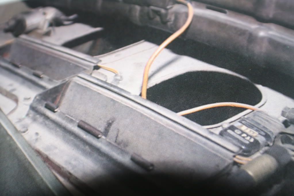

Bueno retomando un poco el tema, he avanzado muy poco por falta de tiempo así que voy pelo a pelo, estuve investigando un poco sobre los "Wheel Well" del Me262, consulte he intercambie información sobre algunos aspectos de los mismo con los amigos Gustavo Contreras y Rafael Valera a los cuales les agradezco su colaboración para dar con los tonos y colores correctos de esta parte del avión, en fin los dejo con algunos pocos adelantos............
Algunas fotos de referencia.............
En el modelo estoy montado todo el cableado los mas fidedigno que pueda al original espero les guste........
Aqui tuve que perforar la pieza del tren de aterrizaje para poder pasar el line breake como es realmente.........
