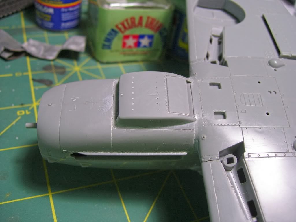

Buenas noches amigos he aqui algo mas sobre este excelente proyecto y a la vez KiT!

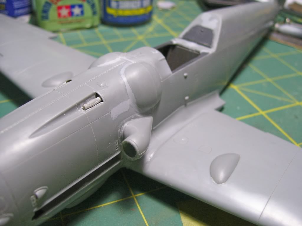

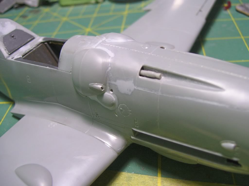

Le coloque los abultamientos de las MG de 13mm, del lado derecho hay 2 opciones pero me fui con la de la mejora o extensión debido a que concuerda con la unidad e inicio de su utilización :
También hice el correcto repanelado del Cowling en ambas partes (Derecha e Izquierda):
Con cianocrilato sello este Hatch que no va en esta version de Messerschmitt pero si va la que va mas arriba debido a que esta era una unidad de alta cota y necesitaba el MW-50:
Esta es la imagen mas emblemática de lo que escribí en otro post mas arriba, se evidencia el aspecto pulcro y muy encerado del avión en este caso debido a que como el JG-50 se creo para interceptar "Mosquitos" Tommys, la cera les daba un increíble incremento de velocidad y asi poder darle caza a tan escurridiso avion, adicional tenían el reservorio del MW-50 jejeje aqui se ve como lo cargan uno de los 2 Messerschmitts de Herman Graf y el dato curioso es que ese sistema lo tienen ciertos vehículos de carrera en la actualidad:

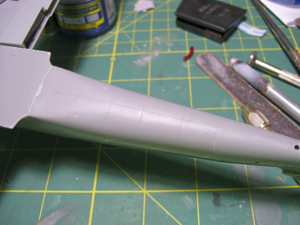

Lijando y lijando para ir después alisando y posteriormente hacer el panel lago Horizontal y después los demás paneles verticales:

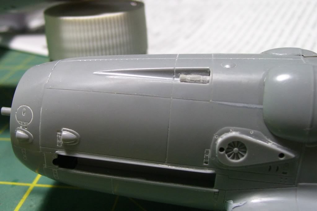

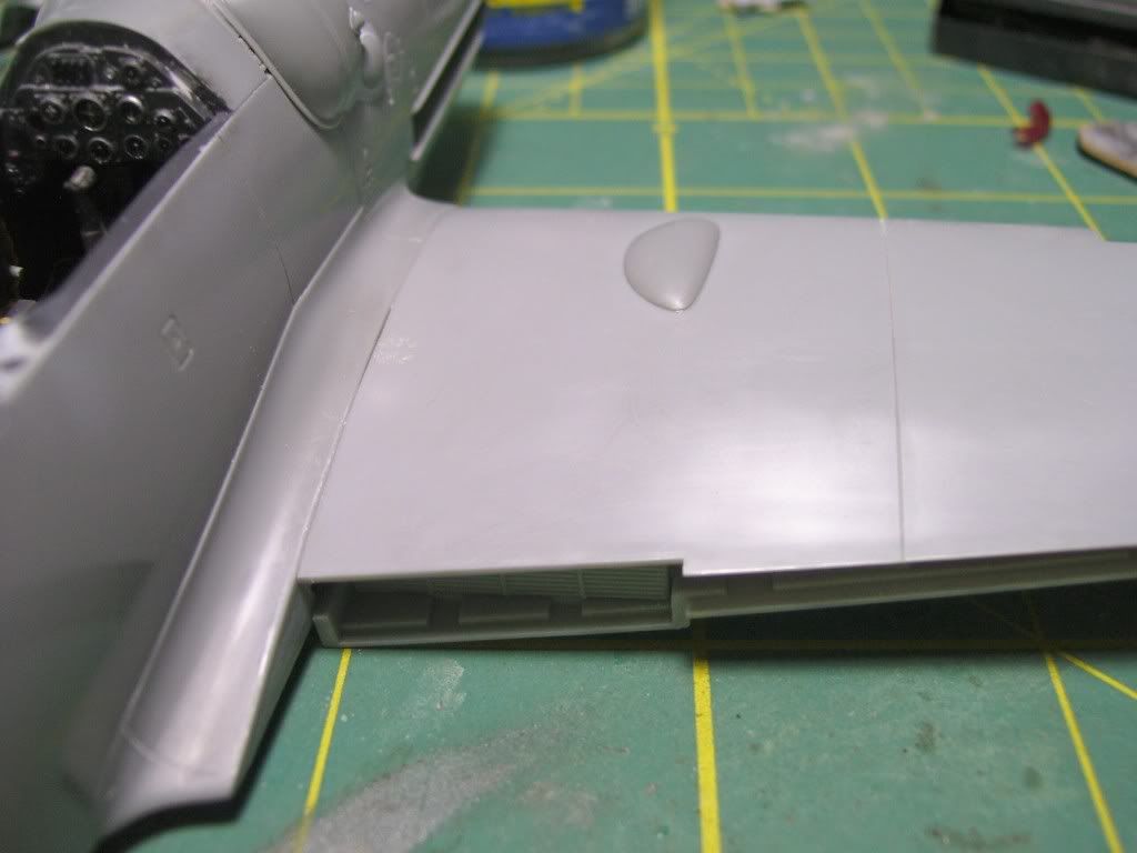

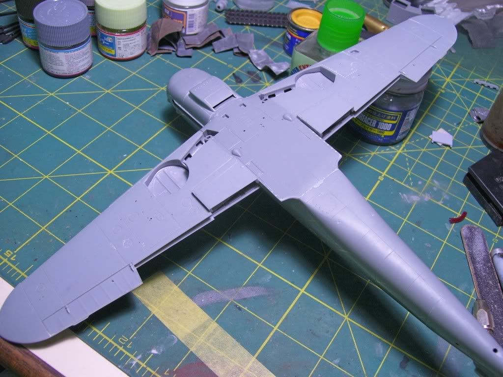

Por fin pegue las alas y partes del fuselage, de verdad que la escala 1/32 me asombra en precisión y solucionabilidad a los percances normales del armado:
Una pequeñisima grieta en el medio que con Mr Surfacer 1000 solucionaremos:

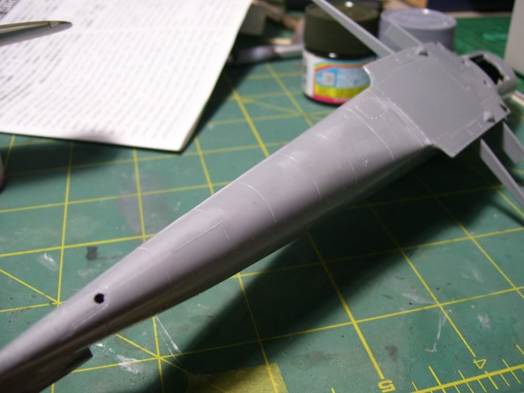

Con el nuevo repanelador que uso logre un EXCELENTE largo panel que como se aprecia en las fotos reales se tiene que ver muy disimulado:

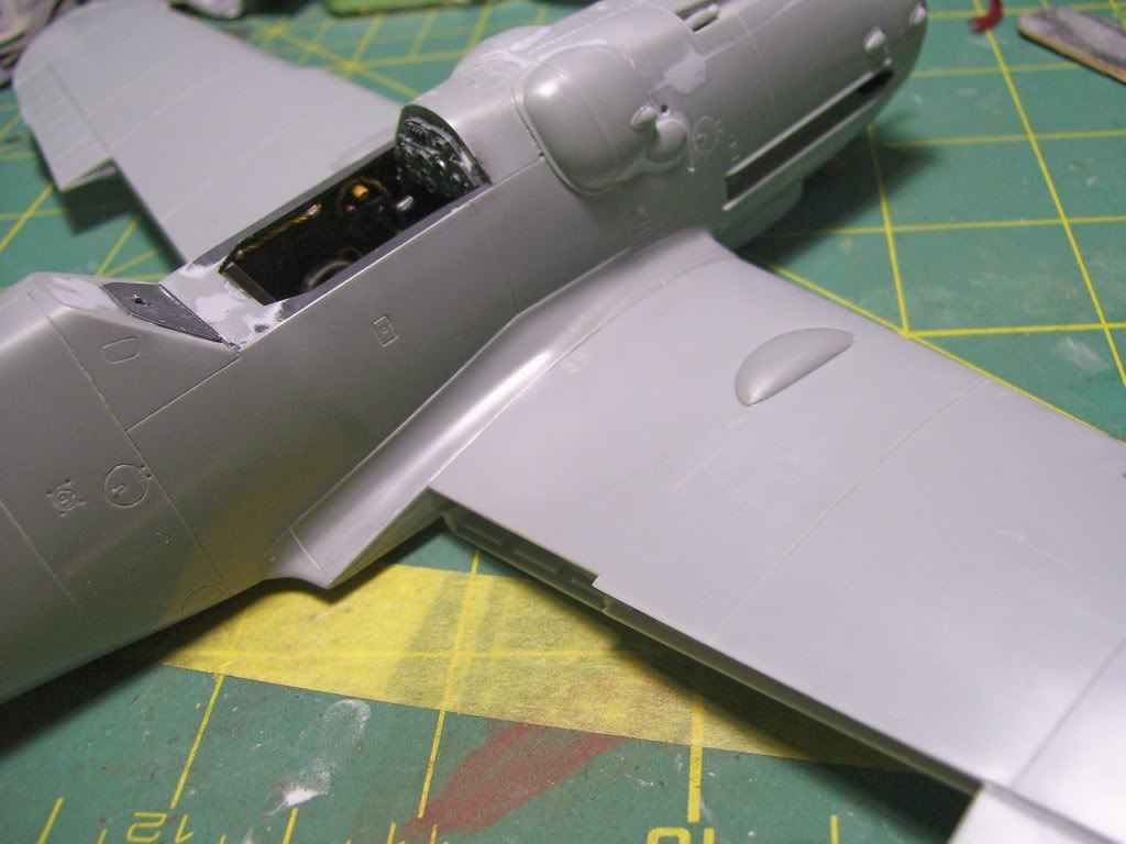

Un vista mas del lado Derecho:

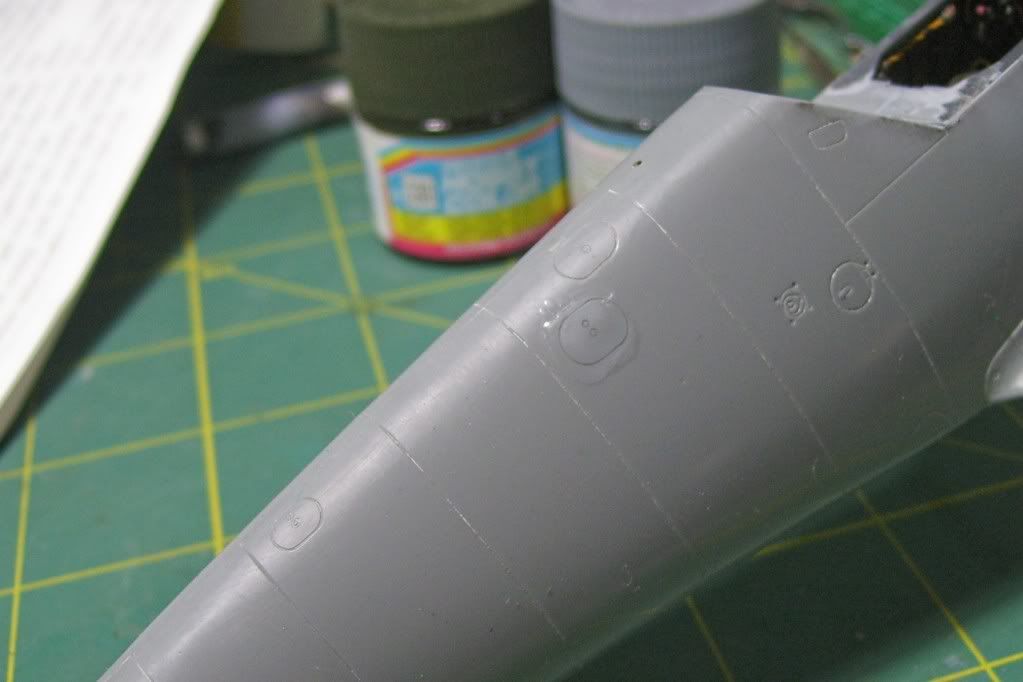

Hay que hacer lo posible por disimular la union de los abultamientos de las MG-13mm Uber Motor, ya que eran de laminas moldeadas:
Remache el intake o toma de aire:
Por debajo logre un excelente repanelado también:

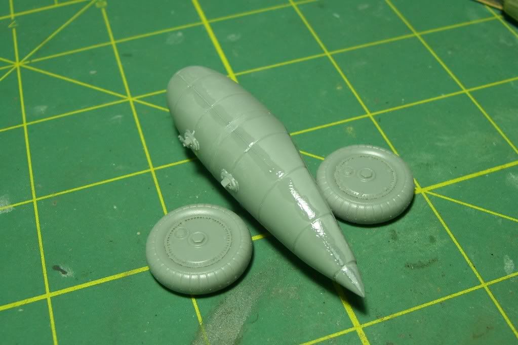

Ironicamente esto ha sido lo que me ha dado mas trabajo jajajaja:
Y el Afwurtank con su previo unte de Ciano:

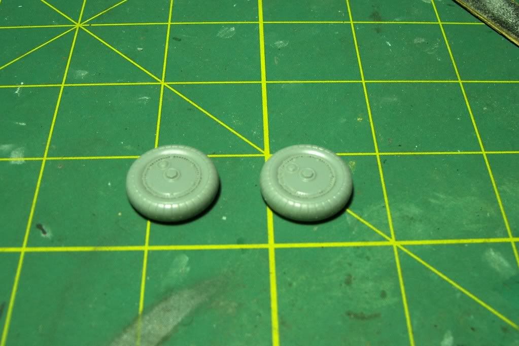

Pegado de la rueda de cola y aun falta lijarle el exceso de Mr. Surfacer 1000:
