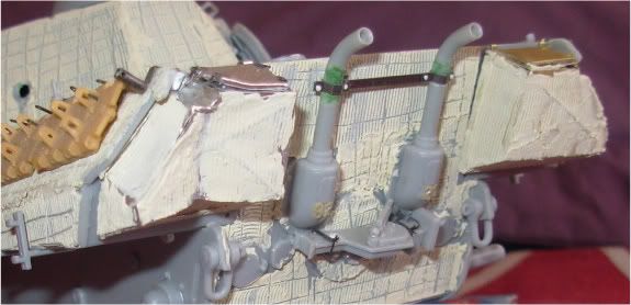

Hola camaradas, les presento mi ultimo trabajo es un panther ausf A de la marca dragon tiene cañon de jordi rubio y fotograbados de eduard el zimmerit esta realizado con la herramienta de lion roar cadenas articuladas de bronco
Quedo atento a vuestros comentarios
saludos ccarrion
MensajeTema: Re: panther ausf A zimmerit    Miér 15 Jun 2011, 5:40 pm
Saludos Cristian.
Excelente trabajo que llevas con el pantera, muy bien trabajado los fotograbados.
Un detallito, no soy muy conocedor de esta pieza pero creo que en los escapes te falta trabajar una chapaleta o separador interno del tubo del escape.
De seguro Sergio tschundin te dará información mas precisa del pantera ya que sabe bastante de este tema.
Bueno estaré atento a los avances.
NOTA: me suena ese nombre!!!!!! estaras tambien en el foro de solomaquetas!!!!

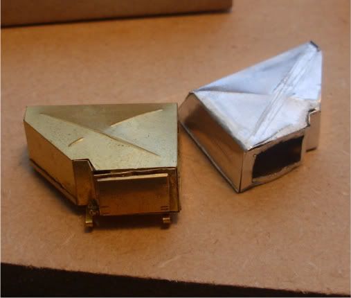

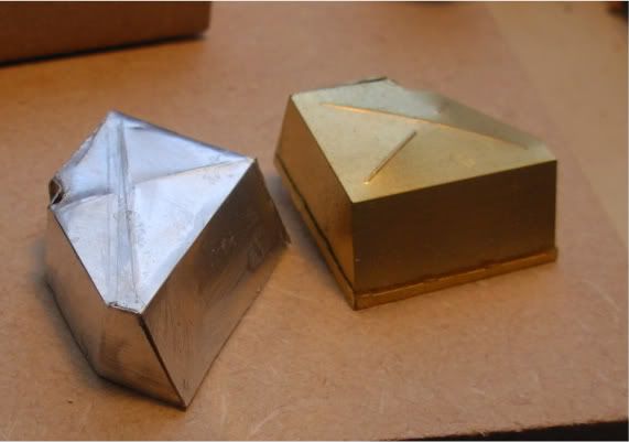

hola camaradas les dejo avances en la cajas traseras, es el segundo intento por copiar su forma
quedo atento a sus comentarios
saludos ccarrion
MensajeTema: Re: panther ausf A zimmerit    Lun 27 Jun 2011, 5:48 pm
Saludos Cristian para copiar las cajas traseras yo hice la canal con una tira de ever y le pase una lija y quedaron bien....Un consejo hermano

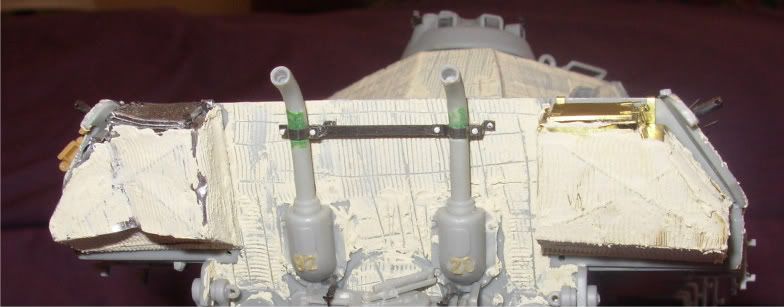

MensajeTema: Re: panther ausf A zimmerit    Mar 02 Ago 2011, 7:52 pm
gracias Carlos por tu consejos aqui los avances en las cajas traseras con zimmerit y abollones
quedo atento a vuestros consejos y comentarios
saludos Cristian Carrión
MensajeTema: Re: panther ausf A zimmerit    Sáb 06 Ago 2011, 7:24 pm
Shocked Buenos detalles mi pana en ese Panther, solo 2 cosas:
1). La tecnica del Zimmerit usando las herramientas Tamiya ya esta en deshuso debido a que esta mas que comprobado que el Zimmerit era untado como concreto fresco y despues se le pasaban los rodillos para darle ese aspecto de surcos, desde el año 2009, por eso es que se están empezando a usar los rodillos de Lion Roar, AFV-CLUB y Model Kasten, estos últimos fuera de producción y ahora sacados por Trumpeter, si no tienes nada de lo anterior puedes usar rodillos de relojeria o consigue un Casette de VHS alli hay buenos rodillos para simular Zimmerit.

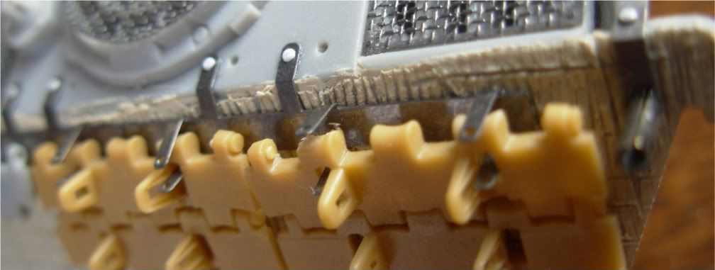

2). Las orugas de repuesto deben ser perforadas y colocarle los pines de sujetacion:
Vas muy bien Evil or Very Mad star

MensajeTema: Re: panther ausf A zimmerit    Lun 08 Ago 2011, 4:57 pm
gracias Carlos por tu respuesta se me habían escapado esos detallitos... efectivamente faltan los "pines de sujeción" y por supuesto debo perforar los eslabones para colocar la barra horizontal en las de repuesto Cool
