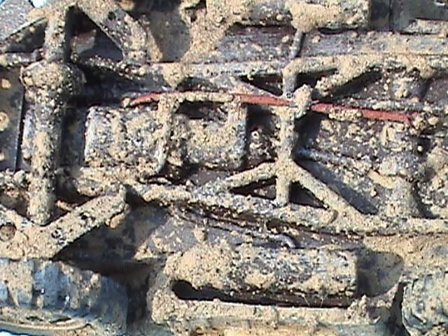

MensajeTema: imagenes   Jue 19 Jul 2007, 9:33 pm
a ver si te sirven
y de los bajos

MensajeTema: Re: Necesito ayuda!!!! Como hacer desconchones y fango!!!!   Vie 20 Jul 2007, 8:51 am
Hola carlos!!!
Te voy a explicar como hago yo lo del efecto del barro... sencillo, bueno y bonito...
1.- Busco tierra o arena dependiendo del tipo que la quiera usar, (de playa, arena fina, roja, amarilla, marron, etc, etc, etc...)
2.- Si es fango o barro, lo mezclo con agua dependiendo de la densidad que la quieras, (fango lleva mas agua) (barro menos agua)
3.- A esa mezcla de barro o fango le agrego un poco de pega blanca, o inclusive una vez que no tenia a la mano, use pega testor o pega UHU. (y en caso de modificar el color uso el que mas le convenga y se lo agrego a la mezcla)
4.- Cuando ya tengo el "producto" listo, lo que hago es colocardo donde vaya a ir destinado, ruedas, cadenas, orugas, etc...
5.- Si quiero hacer salpicaduras en los faldones, en el frente, en la parte de atras, pues agarro un cepillo dental viejo, lo lleno de mezcla y le voy dando a las cerdas para que "salpique sobre el vehículo, en la dirección que le corresponda" y ahi tienes el efecto como si husiese sido salpidado.
6.- En caso de ser fango, lo puedes proteger con barniz transparente brillante para que de sensación de que esta humedo aun.
Espero que te haya servido esta información!!!
Saludos y estamos a la orden....

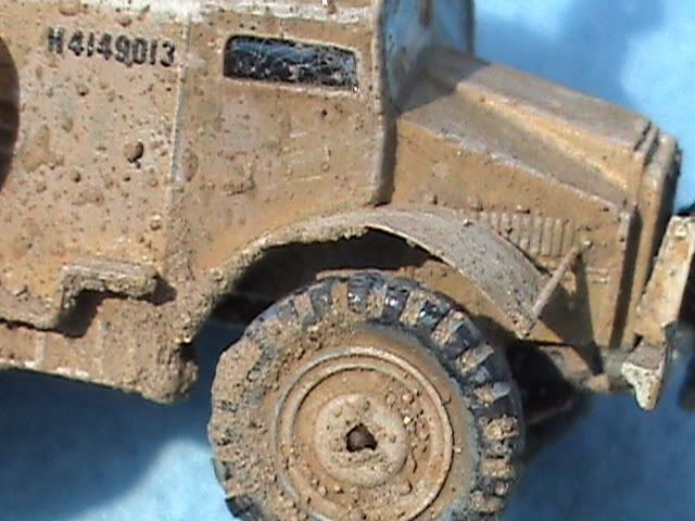

MensajeTema: Re: Necesito ayuda!!!! Como hacer desconchones y fango!!!!   Vie 20 Jul 2007, 6:01 pm
Bueno Carlos te voy a poner unas fotos de ejemplo de barro que hice en un Merkava II y le quise simular la tierra que hay en la zona de la meseta del golan, como te explique anteriormente, la hice con agua, tierra y un poco de pega blanca para endurecerla y que se quedara pegada al modelo, y no tuve que usar pintura, el color es natural de la tierra.
Espero que te guste y te sirva de guía....
juan fº paco (kiko)
Localisation : el vendrell (tarragona)
MensajeTema: Re: Necesito ayuda!!!! Como hacer desconchones y fango!!!!   Mar 24 Jul 2007, 5:54 pm
aqui te pongo una fotillo como ejemplo ....
eso esta hecho con yeso mezclado con pigmentos y agua y lo aplique con un pincel viejo , ese seria barro seco , bien si lo quieres hacer humedo coje un clor terroso que te guste para hacerlo , le mezclas barniz brillante y lo aplicas espeso ya veras el resultado , claro esta que si a esa pintura le tiras un poquito de tierra muy fina y un poco de hierva de esa de la de modelismo ferroviario mejor que mejor , prueva sobre algo viejo , incluso sobre un carton antes de aplicarlo a la maqueta directamente
