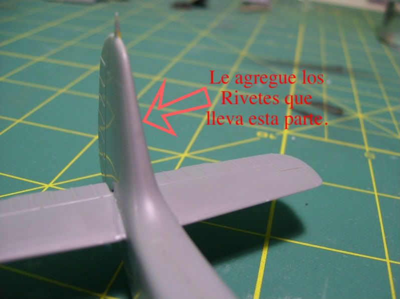

Añadí Rivetes que lastimosamente no se aprecian por la baja calidad de la foto:

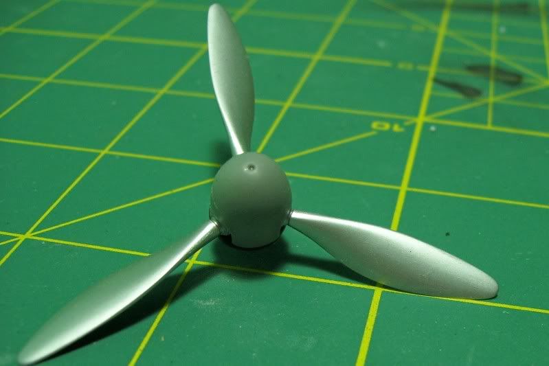

Pintado de la Propela en forma parcial de Aluminio Non Buffing de Model Master antes de pintar con el RLM 70, el Rojo 13 si llevo propelas en Metal mas no así la versión Rojo 23 que llevo las de madera para mayor trepada:

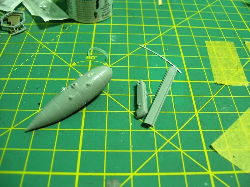

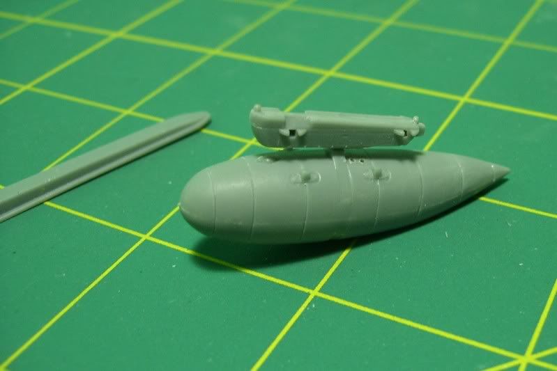

Por ultimo el tanque de Combustible abatible que al momento de pegar las mitades se aprecia un mal cuadre de paneles y hay que redirigirlos con ayuda de ciano para después engravar o repanelar nuevamente:

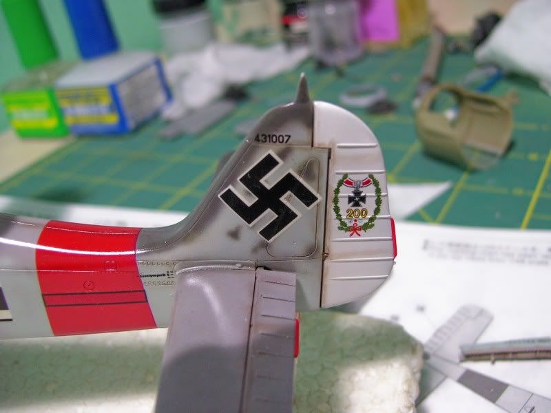

En mi caso estoy representando el Fw-190 A-7 Werknumber 431 007 lo cual indica si nos vamos a la imagen anterior que salió de la fabrica de Ago, Oschersleben y fue una entrega de solo 20 aparatos en Enero de 1944:
También acoto que el color Blanco en la cola es por que es el avión de un GruppenKommandeur (Comandante de Grupo) el cual les era pintada la cola de ese color en el JG-1!

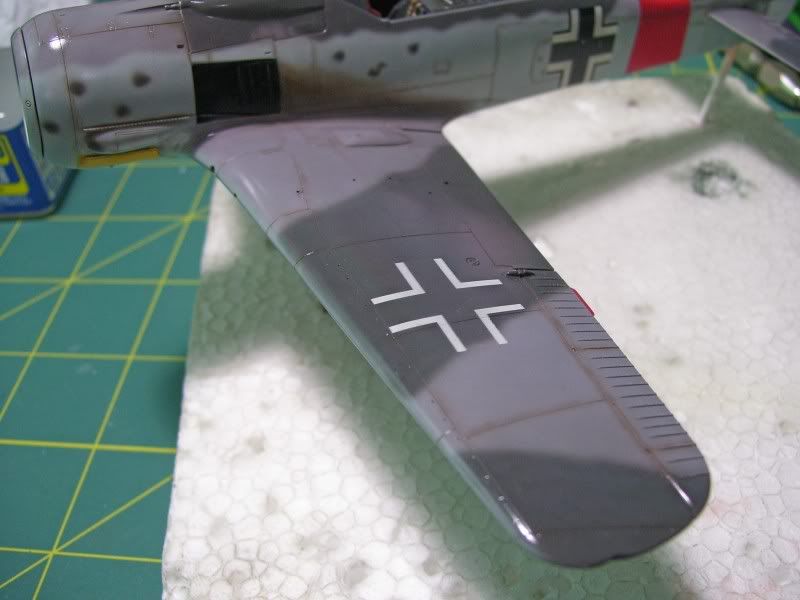

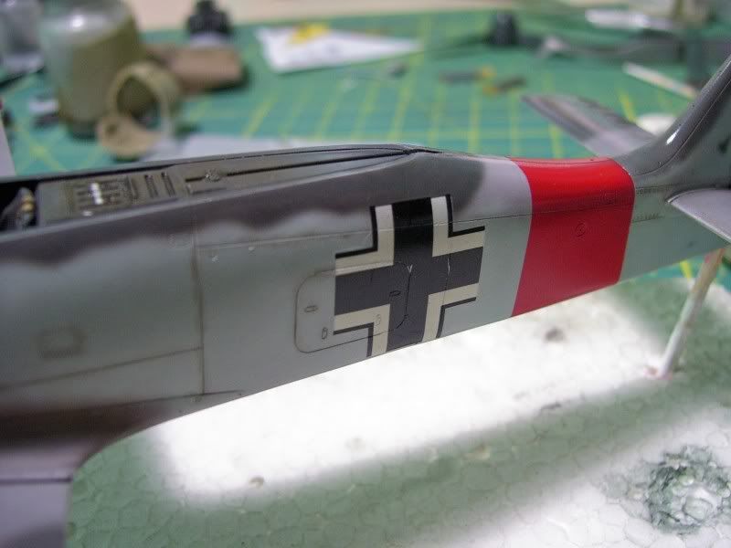

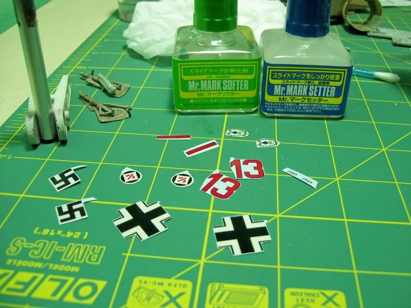

Ahora llegamos a la mejor parte de todasssssss las CALCAS!!!!!
Aunque son Hasegawa (Malosas pero trabajables) he liado desde ayer con ellas y bueno voy mas lento que el servicio Postal de mi País juar juar juar...:
OjO aquí, las etiquetas de señalización (NO ES UNA BOMBA)= KEINE BOMBE + las otras no van como en anteriores Tanques de Combustible vistos en el A-8, A-6 u -9 la verdad no se por que y creo debió ser por la premura o los constantes ataques, OjO solo en A-7's y hasta incluso la mayoría no llevo señalizaciones solo que yo vi una info por ahí y decidí representar:
Aquí se ven unos errores por que corte mal (en el medio) y me tocara aerografiar en negro semi brillante:
Aquí se observa quizás la mas dificultosa de todas las Calcas, la famosa SPIRALNAUZE = ESPIRAL DE NARIZ que se utilizo para diferenciar a larga distancia de los cazas enemigos:
Como lleva trabajo de sincronización esta calca y al final se me dio jejeje, el truco es recortar bastante el sobrante transparente del resto el Mr. Mark Setter hace bien su trabajo pero OjO no hay que abusar ya que se puede partir la calca y una vez untado liquido no se puede mover:

Bueno amigos vamos a mostrar los últimos avances de colocación de calcas, y un poco de historia para entender un poco mas a la Luftwaffe y sus Expertens.
Resulta que coloque el emblema del JG-1, diseñado y establecido por Walter Oesau aquel legendario piloten que voló desde la Legión Cóndor.
La calca que mas me gusto y fue casi la ultima en colocar fue la de las Hojas de Roble con el 200 dorado que significan 200 Luftsiegens (victorias aéreas) sobre las 4 fuerzas aéreas enemigas que enfrento Bar, en términos netamente Luftwafferos: (Poliú)=Francesa, (Tommy)= Britanica, (Ivan)=Rusa y (Yankee)= Estado Unidense:
La Spiralnauze quedo muy bien:

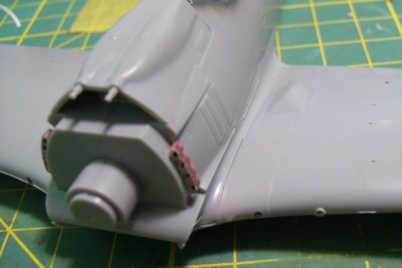

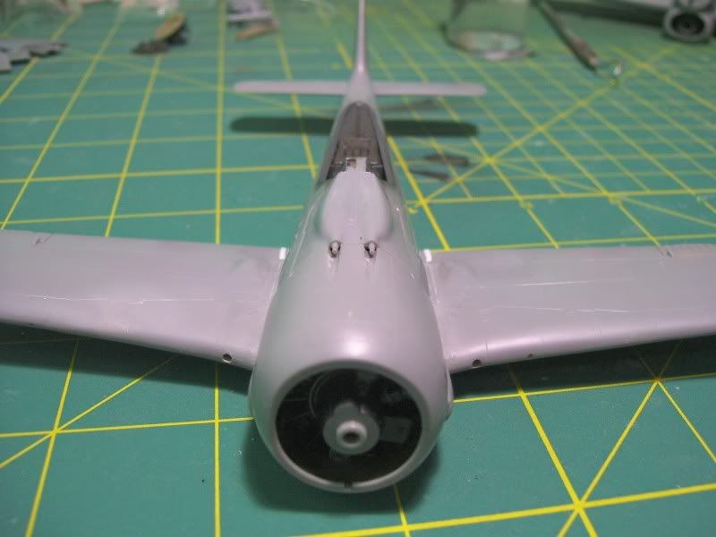

Ya por ultimo hago dos OBSERVACIONES muy importantes sobre 2 cosas que no lleva el Focke Wulf 190 A-7 en incluso el A-6 y Hasegawa comete el error de sugerir su colocación.
1)- Las tapas que van encima de los cañones de 20mm o mejor dicho protuberancias cuadradas, estas si las lleva el Fw-190 A-8/R2 y las siguientes versiones con cañones de 30mm y no las de 20mm, en ninguna foto y Drawing original de fabrica! hasta los momentos del A-6 y A-7 se pueden observar dichas protuberancias y OjO no es correcto colocarlas:
El F-8 como caso atípico si las lleva:
Aquí la imagen de un foro:
2)- La otra observación muy importante y que nuevamente Hasegawa incurre en el error de sugerir la colocación de la Moranne o Molanne Antena y dicha antena nunca fue llevada por los Fw-190 A-6 y Fw-190 A-7, solo en las versiones Fw-190 A-8,9 y D-9, la foto o referencia se las debo.
