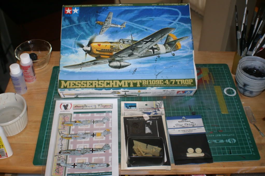

Saludos, aqui les coloco el kit y los extras con los que voy en el grupo.

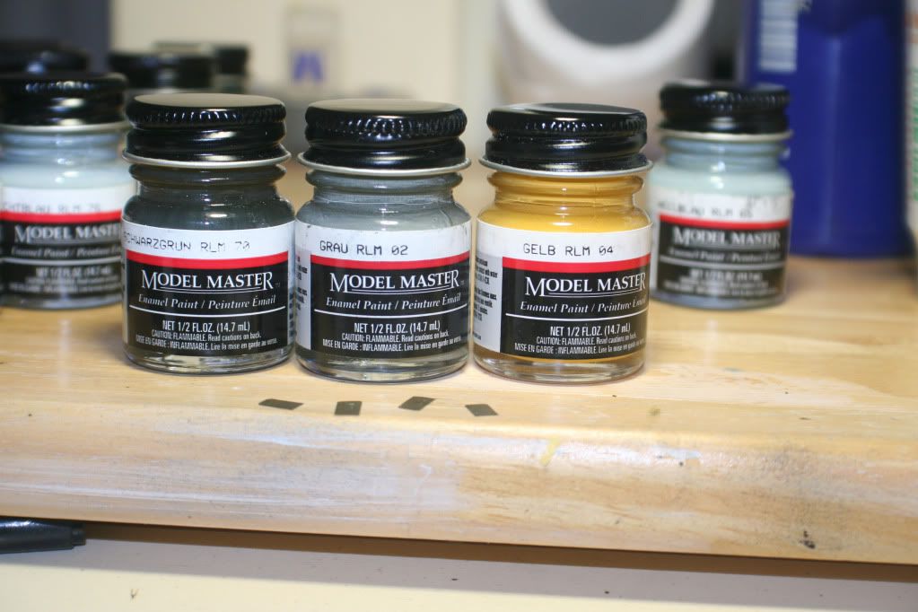

Algunas de las pinturas que debo usar en el proyecto.

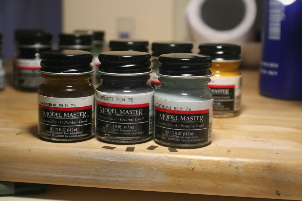

Saludos, bueno le cuento que resolví el temita de los colores con el pana Ricardo. Los colores que van son los siguientes:
RLM 02 cabina
RLM 70 palas, etc
RLM 04 amarillo
Camuflaje diurno:
RLM 74
RLM 75
RLM 76
Tengo que agradecer nuevamente a Ricardo y Carlos por sus concejos y datos. Saludos.

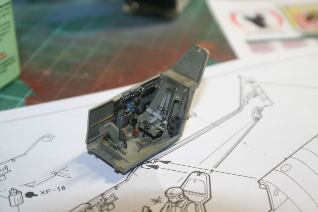

Bueno ya empecé a lijar y cortar algunas piezas y pronto empezare con la cabina aquí las piezas en resina que van
Cool
MensajeTema: Re: BF 109 E-7 1/48 Tamiya(9./JG27. USSR.1941) TERMINADO   Mar 09 Nov 2010, 12:58 pm

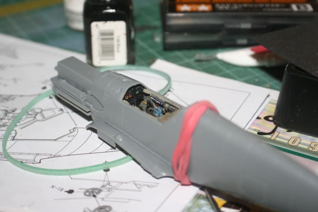

Bueno mis panas aquí les coloco algunos adelantos, le estaré dando full esta semana ya que la que viene no podré hacer nada ya que estaré full ocupado.

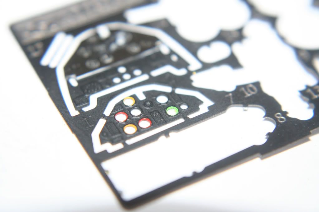

Montando algunas de las piezas de la cabina con sus respectivos photo grabados.
Los paneles
ya montado y envejeciendo
MensajeTema: Re: BF 109 E-7 1/48 Tamiya(9./JG27. USSR.1941) TERMINADO   Mar 09 Nov 2010, 1:18 pm
Ojo en los peneles me falta colocar la mangera verde que va en el tanque de oxigeno Cool

Va quedando muy bien tu trabajo arqcent, felicitaciones star !! esa manguera de oxígeno debe ser más bien en negro o en todo caso en azul pues es el color usado por los alemanes para indicar los componentes que tenían que ver con el sistema de oxígeno o respiración del piloto.Yo me inclino por el color negro que me suena más que el verde usado por los americanos... Por las fotos de época que he podido ver el cojín de protección para la cabeza del piloto(Que va pegado a la carlinga) está terminado en cuero negro. Tambien es de tomarse en cuenta(Es mi humilde opinion) Que lo lógico es que mientras más pequeña la escala deberían aclararse más bien los colores por aquello de la distancia ante nuestra visión. Lo importante es pasarla bien con este maravilloso hobby, tienes en tus manos una joyita de modelo! A darse duro! star Un abrazo!
MensajeTema: Re: BF 109 E-7 1/48 Tamiya(9./JG27. USSR.1941) TERMINADO   Miér 10 Nov 2010, 4:38 pm
Saludos Juan gracias por pasar, pues te hice caso y al final la deje negra, aunque te puedo decir que en mi revisión pude ver dicha manguera en verde, específicamente en un G-8 y en una representación virtual de una cabina de un Emil, pero la verdad a mí tampoco me convencía mucho ese color, de paso la mayoría de fotos que he encontrado son en blanco y negro. Con respecto al detalle del asiento no conseguí material real del mismo, así que me guie por el trabajo de otros modelistas, de todas formas lo tendré en cuenta para el futuro. Tengo que agregar que las fotos las estoy haciendo con un lente Macro que la verdad resalta mucho más de lo real el contraste entre los colores, por lo menos en las foto el envejecimiento se ve mucho mas exagerado que lo que es realmente. Esto es lo fino del foro que siempre se puede tener un buen debate y la ayuda de los colegas. Gracias por los datos y comentarios. Saludos. JM

Saludos panas aqui algunos avances

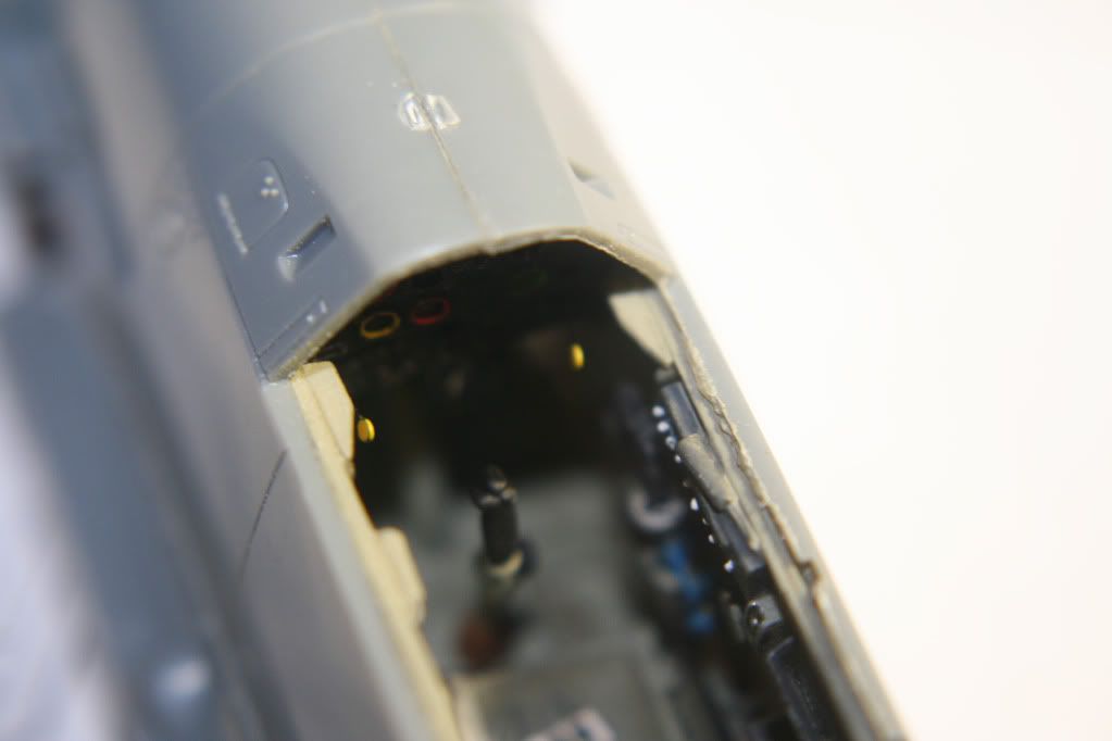

Coloreando los bordes de los indicadores

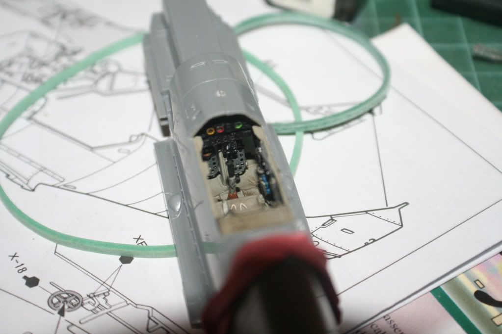

Aqui ya con la manguera y armando la cabina
Luego de montar todo el tablero y armar la cabina, por fin juntando las piezas del fuselaje
Colocando las palancas

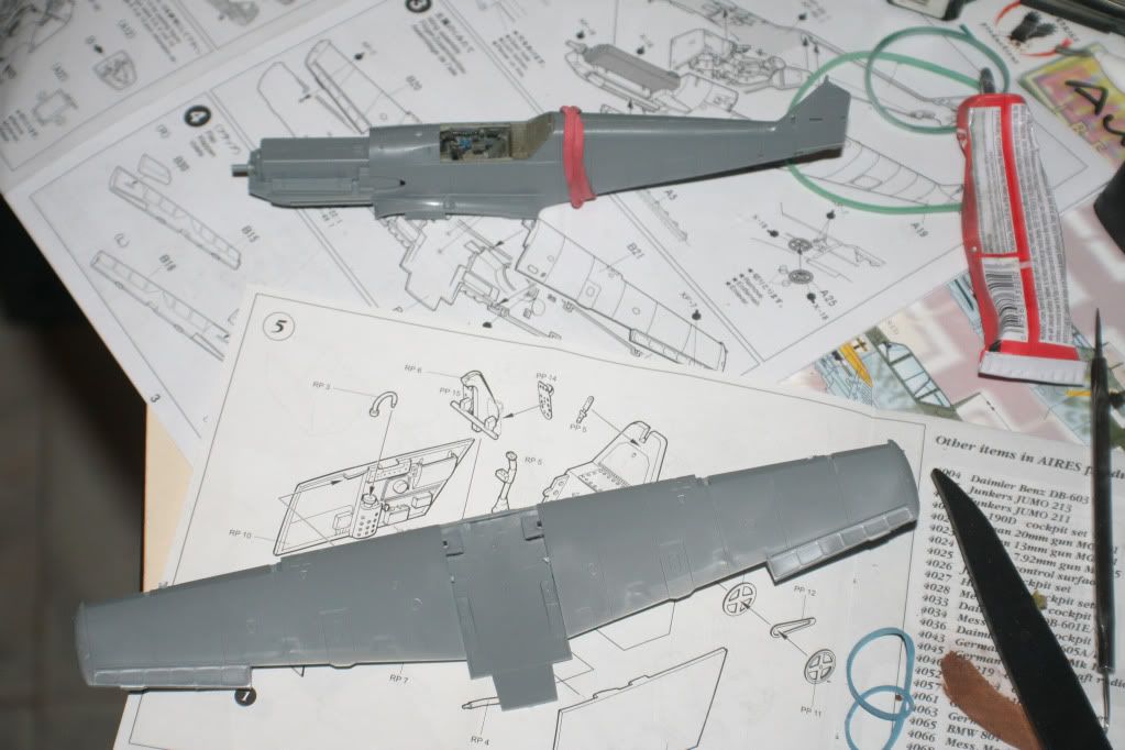

Armando las alas
Saludos hasta aqui por hoy

Bueno colegas después de unir las alas con el fuselaje estoy en la etapa de lijado y corrigiendo algún que otro detalle con masilla. Saludos
