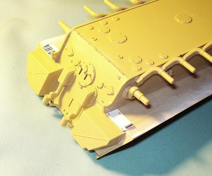

Para empezar, arme el casco. La union de la parte superior con la inferior necesita un poco de masilla (flecha negra). Tambien hice las lineas de soldadura en los angulos, tanto en la parte delantera como trasera (flechas rojas). Por ultimo una vista general, con la torre iniciada.

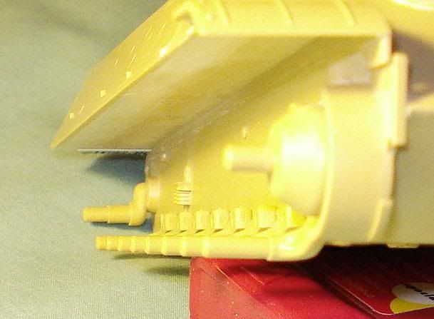

Gracias a todos por sus comentarios. Termine de colocar los ejes. Para mi que nunca arme ante un Panther me llamo mucho la atencion que las barras de los ejes esten orientadas de forma distinta a derecha e izquierda.
Hay que tener cuidado para que todos los ejes queden alineados. Al pegarlos se ve una pequeña guia, pero que igualmente permite cierto movimiento y puede quedar desalineado por un par de milimetros.
En la ultima foto ya se ven los cajones posteriores y la pieza que lo sostiene, que el kit de Tamiya no trae.

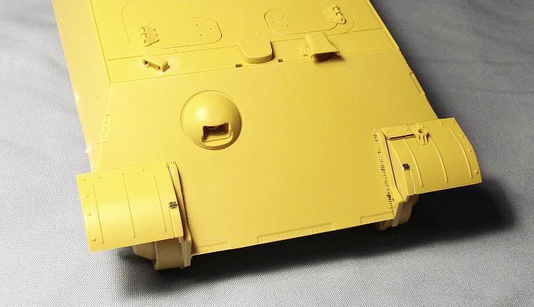

detallado de los guardabarros anteriores y cable del faro

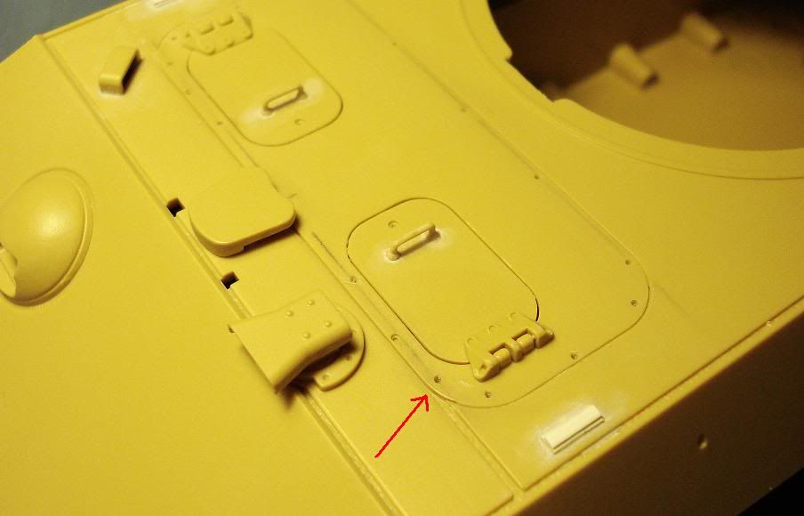

detallado del techo del compartimiento del conductor

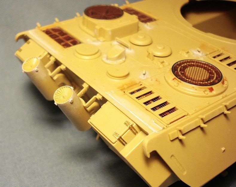

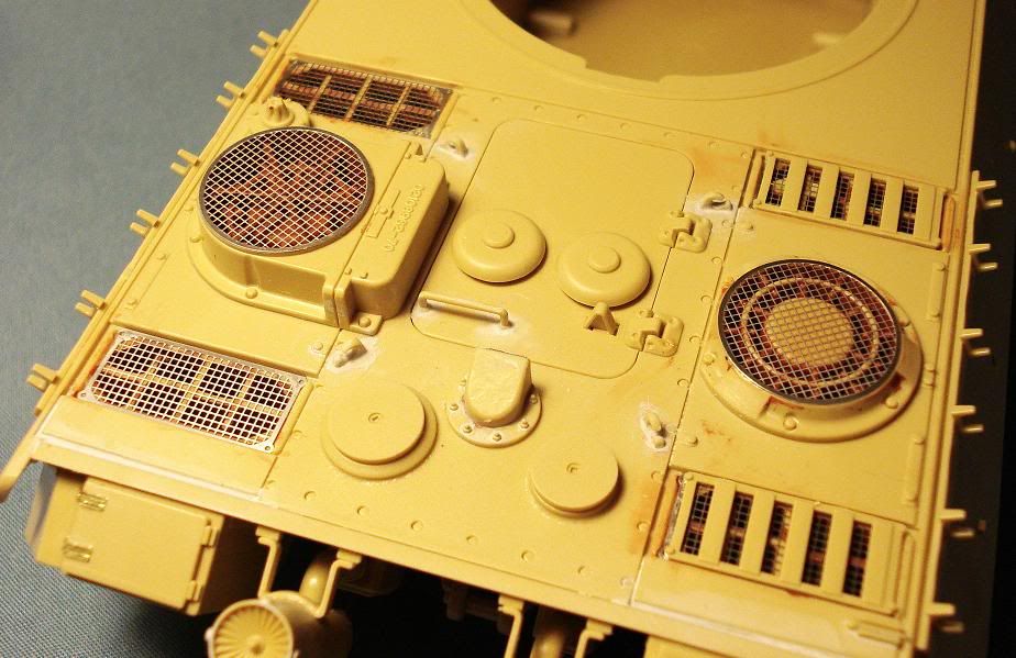

rejillas de motor, escapes y cajones posteriores
Bueno... no es mucho, pero de a poco vamos terminando.

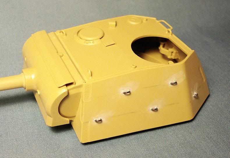

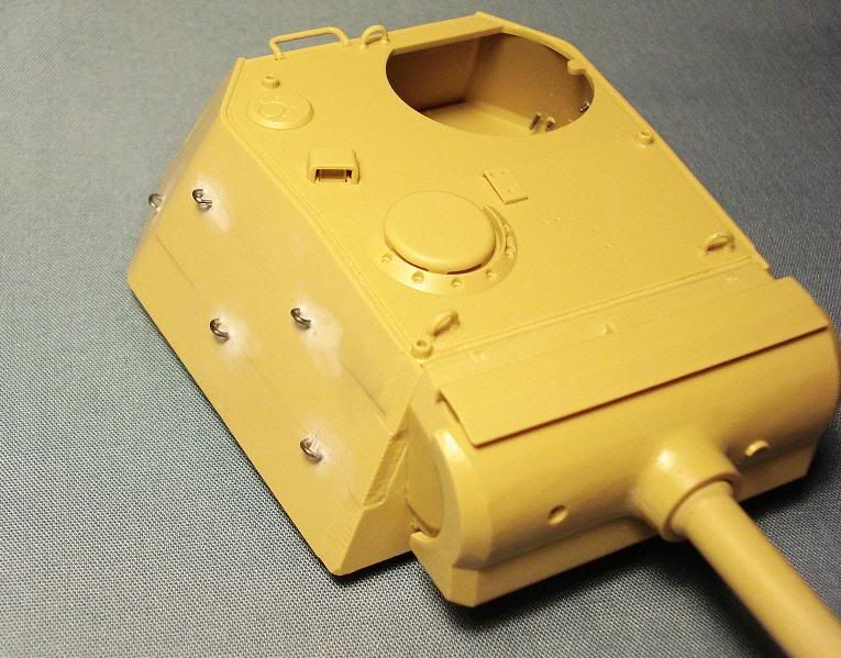

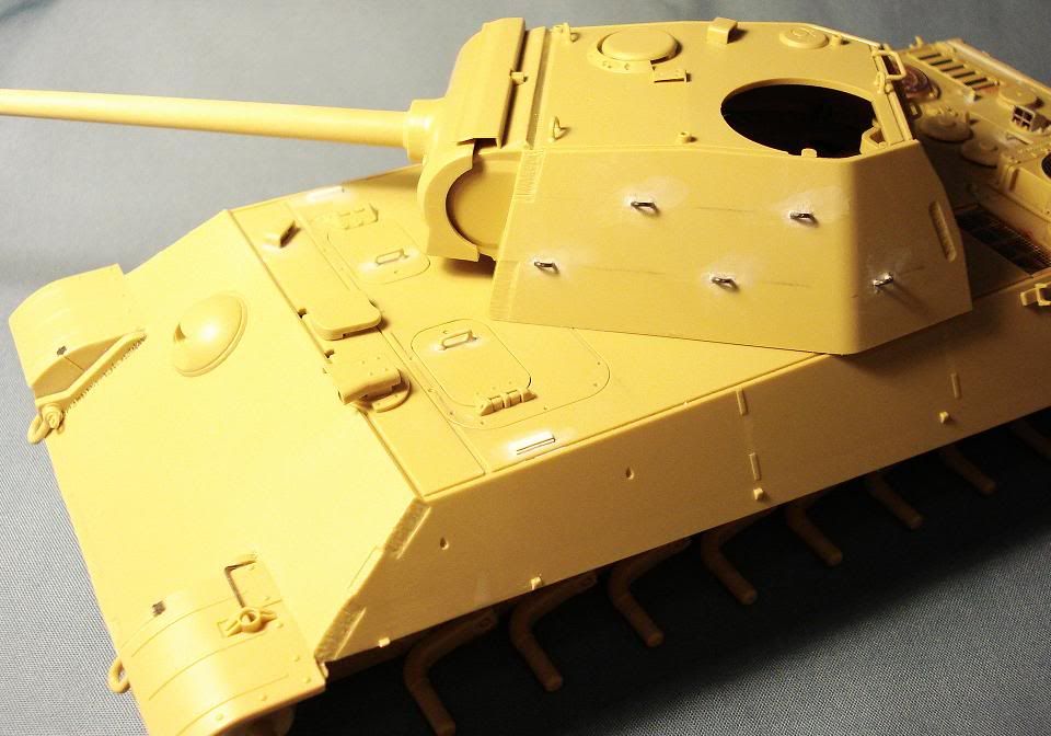

Algo más hecho este fin de semana, aprovechando el fin de semana largo (hoy lunes es feriado en Argentina).
Para empezar, coloque asas en la torre, por lo que el modelo representara a un Panther fabricado a partir del mes de enero de 1945

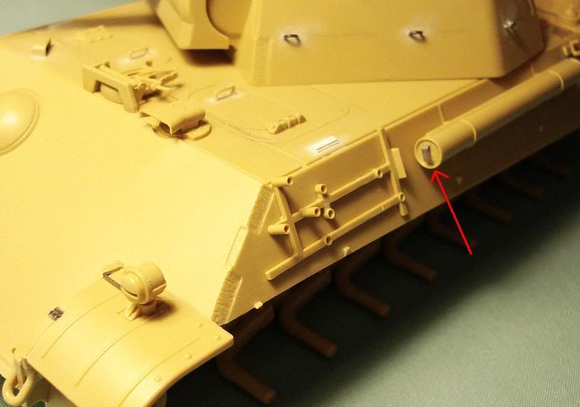

Por ultimo coloque el soporte de las herramientas en el costado izquierdo y detalle el tubo que contiene el material para limpiar el tubo del cañon

Ufff colega se ve muy bien eso, esas asas son de cobre? muy buen detalle el que llevas, no se nada de blindados pero para mi todo se ve bien fino. Saludos.
MensajeTema: Re: Panther G late de Tamiya 1/35   Sáb 27 Nov 2010, 4:53 am
Las asas de la torre son de alambre comun. Tuve suerte que me salieran todas parejitas (use una pinza cuerva como molde) y las del tubo son de aluminio de lata de cerveza (previa ingesta de la misma).

Amigo Ravizzoli,
Como logró realizar los cordones de soldadura que muestra en el primer post? Son parte del kit o es scratch? Se ve bastante realista.
Saludos.-
MensajeTema: Re: Panther G late de Tamiya 1/35   Sáb 27 Nov 2010, 7:44 pm
Con una aguja intramuscular 50/8, calentada al rojo, pinchando en el angulo formado por los paneles, sin profundizar demasiado.

Excelente el trabajo que estas haciendo, tengo solo una duda tendrás fotos de época con esa versión del pantera con esas asas en la torreta, digo porque nunca he visto pantera con ese detalle.
Seguiré atento a los avances y un abrazo.
MensajeTema: Re: Panther G late de Tamiya 1/35   Sáb 04 Dic 2010, 5:35 am
Gracias por tus comentarios. Las asas soldadas en los laterales de la torre comenzaron a usarse a partir de enero de 1945.
Mira en esta pagina:
http://www.panther-elmito.de/panther%20g/modificaciones%20de%20serie/anillas%20en%20laterales%20torreta.html
En esta otra esta el mes por mes de la modificaciones sobre el Panther G:
http://www.panther-elmito.de/panther%20g/modificaciones%20de%20serie.html
